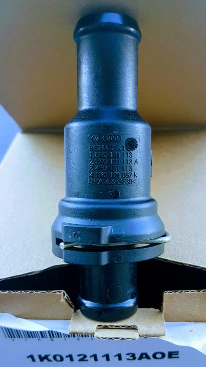

Mi-a venit si mie astazi termostatul Mahle Original. Totusi, am 2 nelamuriri:
1. Dupa cum se vede in poza codul acela de pe piesa imediat sub sigla WAG stearsa difera de cel din imaginile de mai sus;
IMAG2431.thumb.jpg.6ac24eba7827721ca16a8c9e4e425547.jpgIMAG2432.thumb.jpg.d44f312bb19f9e840a8dab5df6b3fe67.jpg
2. Am suflat prin el in ambele sensuri si fluxul de aer, chiar daca este unul f mic in comparatie cu diametrul de la capete, trece in ambele sensuri. Nu trebuia sa fie blocat eventual intr-un sens?

Putin aer daca trece, nu are nimic, dar daca nu opune deloc rezistenta este dus, si DA, trece in ambele sensuri.
Am rezolvat problema. Am montat pieda originala prin care nu trece aer cand suflii indiferent de sens iar acum dupa 2 km si 5 minute in oras apa creste si in maxim 10 minute ajunge la 90 grade iar uleiul salta si el rapid ajungand la 80 grade. Termostatul dat jos era teava suflai si nu avea nici o opreliste.58af089ed4cd5_20170222_0814264.thumb.jpg.4afff599c214f375ada5911e484e6d79.jpg

La al meu, Mahle original, asa cum scriam mai sus trece aer in ambele sensuri ca si cum ai sufla printr-un pix fara pasta in interior.:mellow:
