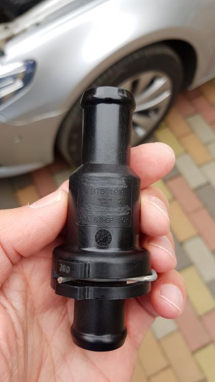

As avea o intrebare daca sunteti amabil! Temperatura apei joaca la martorul de la vord(scade frecvent, dimineata ajunge la 90* dupa 30 de km de autostradă) motor 2.0 tdi dsg! O fi termostatul? Multumesc
in general, la modelul tau, problema este de la temostatul DSG-ului - verifica daca ai asa ceva, daca da - schimba-l.
Am schimbat si eu acest termostat, am cumparat termostat Mahle si surpriza, este identic cu cel original, se si vede pe el cum au fost sterse siglele VW si Audi. Costul a fost de 67RON.

Multumita celor care au postat aici, astazi am schimbat si eu termostatul mic de la cutie intrucat , de cand s-a racit afara , masina se incalzea f. greu iar la 90* ajungea doar cand stateam pe loc. In mers nu urca mai sus de 70*.
Un exemplu: Militari - Pantelimon, ora 19:30 ,afara erau cam 10 grade, drum facut intr-o ora si un sfert ,temperatura apei nu a trecut de 70*.
Dupa schimbarea termostatului,12 grade afara, dupa 10-15 minute apa este la 90* si acolo incremeneste.
Termostatul vechi era blocat pe deschis si s-a inlocuit cu unul Mahle de 63 lei. Lichid de racire a curs f. putin si nu a necesitat complectare, iar manopera moca ca am lucrat singur....langa o sticla de vin  :wub:
