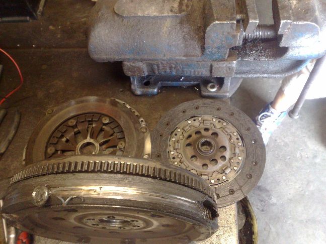

Impropriu spus "prin motor" .... nu are absolut nici o treaba cu motorul. poate doar sa iti faca praf colivia aia in care se afla volant impreuna cu discul de ambreiaj...., sau ceva probleme pe la cutie. Totusi nu cred ca se poate ajunge la asa ceva
sa iti crape volant nai sa vezi!prima oara se ovalizeaza pana iti vibreaza caroseria de nu poti sta in masina si se blocheaza masele intre ele....si iti deregleaza mersul motorului
D@ny, simptomele enumerate de tine mai sus arata clar o problema la volant. S-ar putea sa fie o problema minora, nu i-am dat nici eu de cap inca (o am si eu dupa un impact cu spatele unui Volvo S80).
Mai degraba se dezintegreaza ambreiajul decat volant in sine. :D
  AndreiVL a scris:
@AndreiVL: "Colivia" aia se cheama carcasa cutiei de viteze si este solidara, una si aceiasi mai pe romaneste cu cutia de viteze, si 2. nu fi asa de sigur ca nu devasteaza cutia daca se sparge....Am postat pozele unui coleg co-forumist care s-a intalnit cu necazul asta la un B6, dar cer scuze nu-mi aduc aminte cine era el...
Ce avarii a avut carcasa cutiei de viteze?
