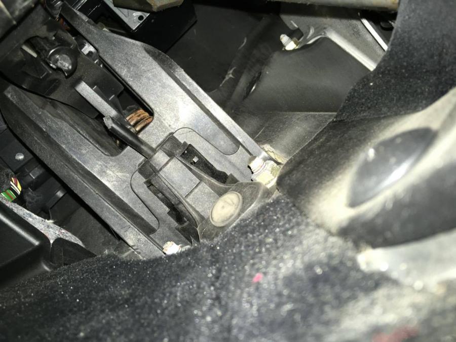

Am mers ieri pe A1 pana la Pitesti si pe la jumatatea autostrazii, vrand sa trec in a 4-a si sa ma bag pe banda din dreapta ca sa fac loc altei masini, am remarcat ca pedala de ambreiaj este extrem de moale si cupleaza ceva mai jos decat inainte. De cuplat cupla foarte bine, nu vibra, nu facea nici un zgomot, doar ca pedala era foarte moale si abia pe finalul cursei, unde cupla, se mai intarea. Ba chiar, dupa ce schimbam vitezele si dadeam drumul la pedala, uneori nici nu revenea imerdiat la loc, avea o inertie dupa care sarea brusc inapoi. E ca si cum ar fi avut inainte un arc de aducere inapoi care a scapat. Dar apropiindu-ma de Pitesti si circuland cu viteze mai mici si actionand mai des ambreiajul pedala si-a revenit. Mai pe seara am iesit prin oras, a mers totul foarte bine. Astazi am plecat inapoi spre Bucuresti si pornind la rece, pana sa intru pe autostrada, totul a fost OK. La un moment dat, pe autostrada, dupa ce mersesem in jur de 15 km pe tempomat, am actionat din nou pedala si iar era fleasca. De cuplat ambreiajul cupla foarte bine, intra in viteze perfect, totul era OK. Cand am ajuns la Bucuresti, la primul semafor, am apasat de mai multe ori pedala de ambreiaj, care si-a revenit si pana acasa a functionat din nou OK.
Are cineva idee ce ar putea fi?
@alxrro - verifica pompa de ambreiaj - aceleasi simptone le-am avut si eu (la un vw bora) - pe parcurs isi dadea drumul a- adica revenea la pozitia initiala - dimineata insa cand apasam pe ea - ramanea aproape de podea si revenea foarte greu. Din cate stiu eu aceasta pompa foloseste din lichidul de frana - verifica si lichidul de frana.
Dar pe parcurs, daca apasai de mai multe ori, isi revenea? Ce a trebuit sa faci, sa schimbi pompa cu totul sau se poate repara? Cam cat ar costa operatiunea de schimbare completa, daca are cineva idee? Multumesc!
