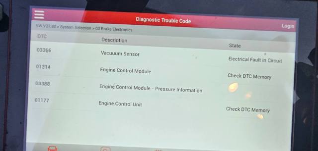

Salut am și eu un golf 6 1.4 tsi. Am martorul abs și semnul de la frana de mana când pornesc masina. Apoi după ce merg câțiva metri îmi dispare cel de abs și rămâne doar becul de la frana de mana. Am încercat sa vad dacă funcționează  abs și esp ul și funcționează  normal.  Mai jos va las ce da testerul
Verifica cablaj senzor vacuum servo si vezi ce erori ai pe motor.
De regula, senzorul de pe conducta defect. Dar cred ca deja a aflat, de pe fbk
