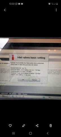

Din necunostinta, acum intampin alta problema, am citit codul de pe cea veche, am codat-o pe cea de pe masina, însă nu reușesc sa ii fac adaptările/setările, pedala este tun însă nu pot atinge acele valori

Ok, am înțeles, dar eu nu pot sa scap de eroarea asta, ce sa înțeleg, k modulul nu este funcțional?si nici frane nu am...tot tare este pedala
La acesta eroare ,se face setarea de baza. Ca e tun pedala, e problema hidraulica. Pompa, servofrana, etc..verifica

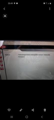

M-a disperat, nu mai am nici itp la ea, am schimbat și pompa, este noua, nu stiu ce sa zic cu servo, e posibil sa fi uitat eu ceva cablaje, furtune de vaccum...ca după ce am schimbat pompa, m-am ales si cu o eroare pe motor...

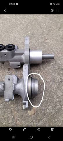

Caz rezolvat, pompa de frana era diferita de cea veche(cea noua febi, cea veche FTE), nu etansa pe tulumba de vaccum, dupa am scăpat si de eroarea de mai sus și am putut face și toate adaptările.va atasez foto cu diferenta si va multumesc tuturor.

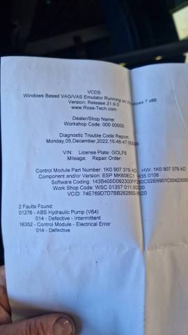

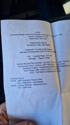

Asta este codul meu  1k0 614 517 BD și modul 1K0907379AD
Ce coduri de pompă îmi recomandați?
Mulțumesc!
