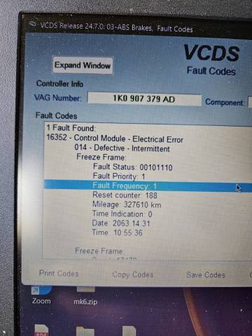

Salutare tuturor!
Se pare ca a venit randul si golfului meu sa afiseze cele doua coduri minunate pentru unitatea de ABS:
01276 - ABS Hydraulic Pump (V64)
01130 - ABS Operation  008 - Implausible Signal

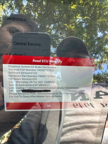

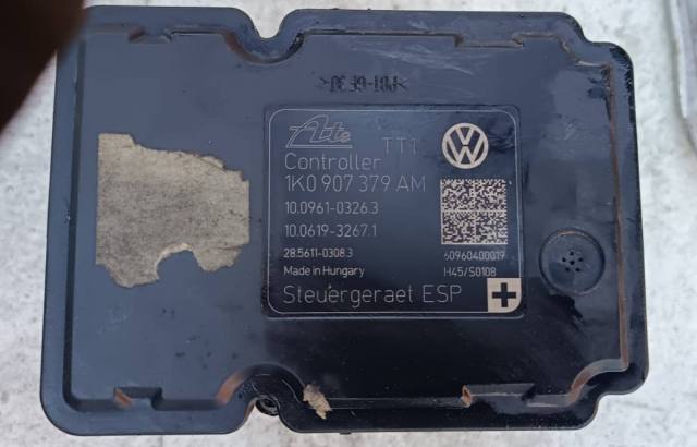

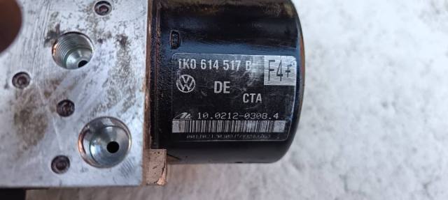

Va salut, aveti idee unde pot gasi modul Abs 1k0 907 379 BJ si 1k0 614 517 DE? Masina este o skoda octavia 2 1.4 tsi automata din 2009, 122cp. Multumesc.
Dezmebrari, daca doresti ceva SH...dar nu sunt ieftine si sunt greu de gasit. Noua, se poate comanda, dar e scumpa
@Al Bundy va rog exista compatibilitate intre 1k0 907 379 BJ si 1k0 614 517 DG. Multumesc
poti pune 1k0 907 379 BJ si 1k0 614 517 DG, sau 1k0 907 379 BE si 1k0 614 517 xx, sau mai noua 1k0 907 379 BS si 1k0 614 517 xx .

Multumesc mult de info. Am schimbat-o in weekend si acum e totul ok. Intr-adevar e loc cu dpf-ul slabit si dat intr-o parte.
Multumesc mult pentru amabilitate si promptitudine!
@Al Bundyva rog. Am fost in reprezentanta cu modul cu cod BJ si DG si imi spune domnul ca nu o poate coda. Exista vreo varianta? Multumesx
