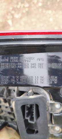

Ca tot e topic legat de stopuri, lumini, am incercat activarea celui de-al 2-lea stop de ceata pe spate. Am facut toate setarile, iar la proba de functionare a aparut eroare in bord pe becul de ceata dreapta spate (cel pe care am incercat sa-l activez). Reverific totul in setari, toate ok. Am verificat apoi existenta fizica a led-urilor de ceata in stop...surpriza! In stopul din stanga se va ledurile (acele mici patratele), in cel din dreapta nu (se vede doar circuitul, cred). E posibil asa sa fie din fabrica, fara led fizic in stop? Primele 2 poze sunt cu stopul din stanga (incercuit cu verde sunt led-urile aferente pentru ceata), iar ultimele doua sunt cu cel din dreapta (incercuit cu rosu locatia led-urilor...care nu sunt). Este vorba de o Octavia 3 fl combi, 2018. Multumesc pentru un eventual raspuns!

Da, este posibil
Mulțumesc. Presupun că ar trebui schimbat stopul cu totul (cu unul de Anglia cred) pentru a fi funcțional, nu se poate doar led-urile respective.
BeciAcustic
100% este fara LED in fara, am verificat eu tot asa cand am vrut sa activez. Singura solutie un far de Anglia daca gasesti pe undeva.

@sveck78 Parca scrisesem eu cateva pagini in urma cand am schimbat stopurile si codarea lor.Am trecut de la 5E9 945 112 A la 5E9 945 712 A
Pe europa cele cu led (  5E9 945 711 + 5E9 945 712 A) nu ai bec ceata pe ambele si daca faci activarea o sa ai eroare.Sfatul meu e sa o lasi asa, cele cu led din fabrica is destul de puternice, daca gasesti pe UK si activezi pe ambele o sa iti ureze toti ganduri "bune" cand bat cele de ceata pe ambele si stau in spatele tau.
Ce poti face e sa treci pe PY21W si P21W si le faci full led.Arata bine, vezi mult mai bine cand dai cu spatele fata de OEM dar daca nu iei ceva calitativ odata la 5 luni tot desfaci pe stopuri sa le inlocuiesti, eroare in bord nu o sa ai decat cand se ard 2-3 leduri din unul.
