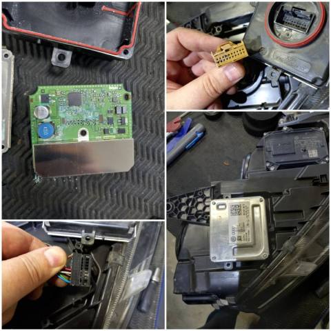

parerea mea...far spart ai zis...din cate imi amintesc dar poate gresesc calc far e sub...cred ca e crapat cat a stat la reparatie...poate pe afara...o ploaie ceva. tu zici ca l.ai reutilizat
Da, sub far. Daca nu are erori, greu de crezut ca e din modul afs. Cam asta se întâmplă sub faruri.... o3 2017 non fl, in poza modulul drl a luat apa (deseori, de la condensul care se face in faruri)
