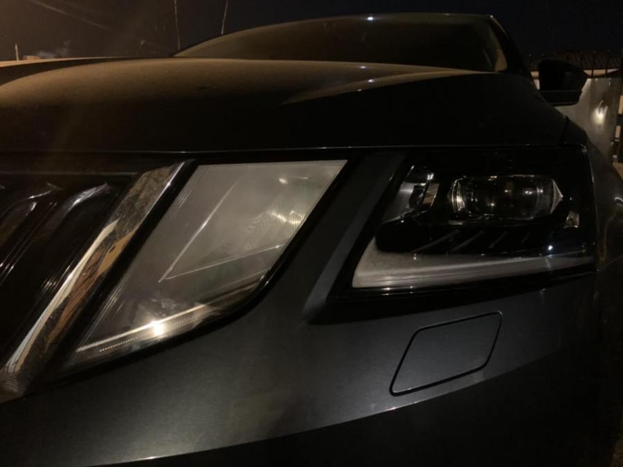

Dupa un drum aseara Buc-Bacau prin ceata densa. Azi vad ca si-au revenit dar totusi nu prea e logic si normal..de la folie nu cred ca este in sensul sa fie aburit intra far si folie :))

@SwatKatAburitul e normal, nu ai ce sa-i faci. Daca nu ai picaturi formate nu ai de ce sa iti faci griji. Nu e de la folie, e diferenta de temperatura interior/exterior + umiditate.

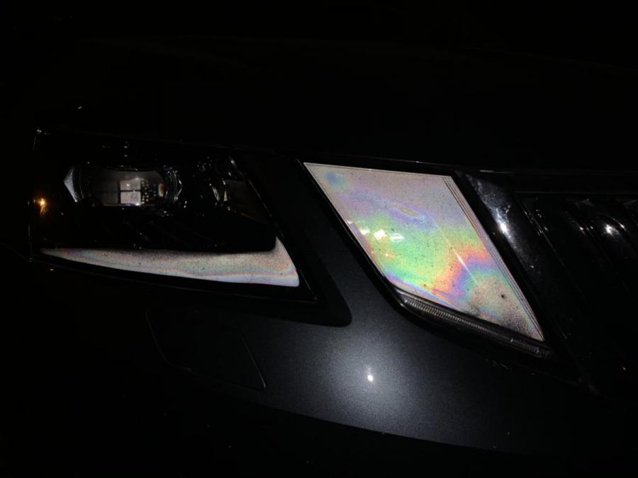

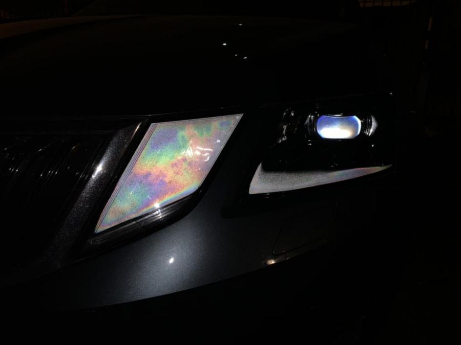

Pe de alta parte, am tot mers zilele astea la drum lung si dupa fiecare excursie am constatat ca am farurile aburite. Mai pronuntat "ochiurile" din mijloc iar la ochiurile principale cate o zona in josul farurilor. De obicei a 2-a zi nu mai era vizibil fenomenul insa parca nu e chiar normal...
@gabip: am tot citit ca e normal, dar parca tot e anormal... adica nu bstiu cu cat influenteaza calitatea iluminarii faptul ca mereu se aburesc la drum lung in conditii d-astea de semi-iarna.... plus ca parca in primii ani nu am sesizat acest fenomen, cel putin nu asa pronuntat.

La faza lunga nu conteaza atat de mult acea aburire. Dupa aprinderea becului, in cativa km se va dezaburi in mare parte. La aprinderea fazei lungi si faza scurta se va ridica cu 2-3 grade in mod automat. Aburirea pe faza scurta/lunga apare doar in anumite conditii de umiditate, daca nu ai picaturi nu-ti face griji.

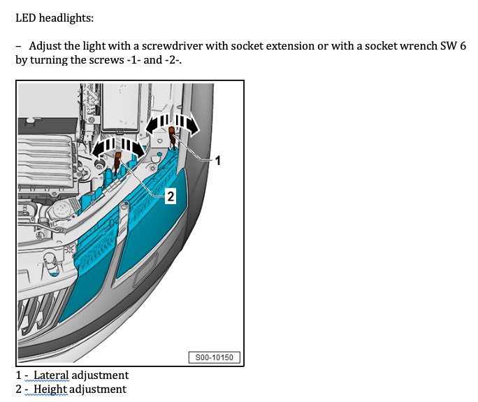

Are cineva o poza cu acele "suruburi" care regleaza nivelul 0 la farurile LED pe O3FL? Dupa 2 vizite la reprezentanta pentru reglat faruri la care am primit raspuns ba ca bat un pic jos, ba ca bat normal, ca sa scape de mine le-au ridicat cu 2°. Pana azi nu am mai mers pe timp de noapte, dar azi am primit vreo 3 flash-uri. Banuiesc ca bat un pic cam sus, dar nu imi vine sa mai trec iar pe la reprezentanta :))
Ai si aparat de diagnoza sa le pui in pozitia de O inainte sa invarti de suruburi ?  Mai bine te duci la reprezentanta cu rezervorul plin si cu lichidul de spalat la maxim si le zici sa ti le regleze ca la carte. O persoana trebuie sa fie pe locul soferului si alta sa le regleze dupa ce au fost puse in pozitia de 0.
