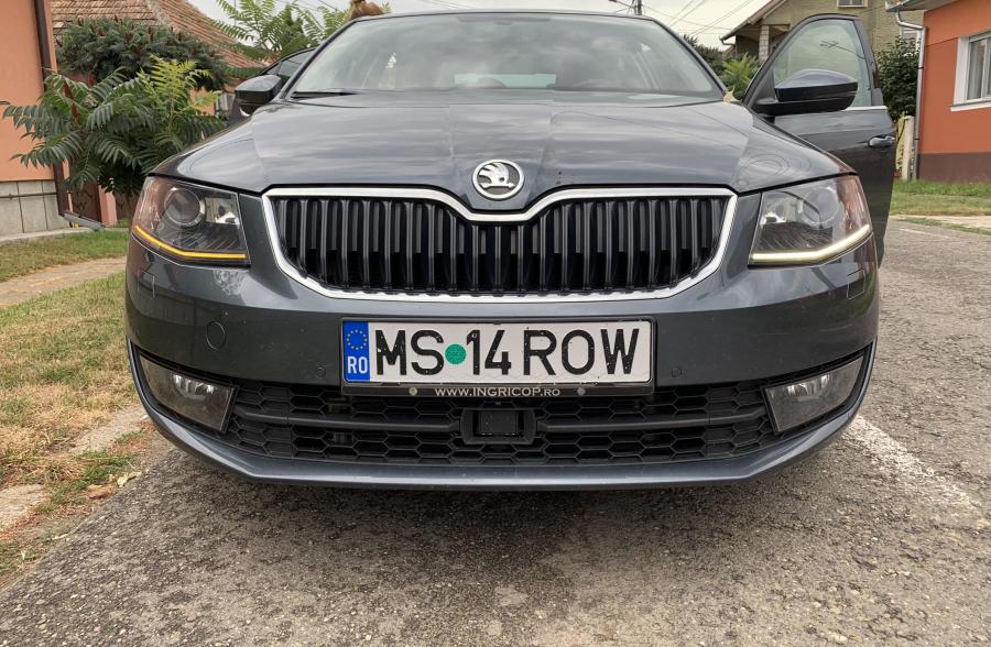

Stie cineva cum ce are DRL-ul din stanga (cum te uiti la poza)? Nu am lovit masina, nu i-am facut nimic, doar asa din senin arata asa. Nu e aprins nici un martor pe bord.
P.S.: Sper ca nu trebuie schimbat tot farul daca s-a ars un DRL. Masina nu mai are garantie.
Modificat de Eto
Cel mai probabil, s-a stricat modulul din far. Din păcate, la modelul tău nu cred ca îl poți scoate separat, decat dezlipind și desface astfel farul. Sunt modele la care le poți scoate modulele și le poți înlocui - gen Audi Q5, Passat b8 la farurile led Hi, etc... Și la care nu.. Și trebuie dezlipite, etc - gen tiguan 1 fl, touareg 7p....si la care trebuie sa faci rost de modul... De la un alt far.... Cu alte defecte

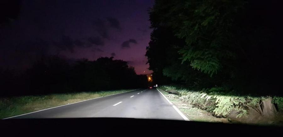

Faza scurta dupa reglaj la reprezentanta.

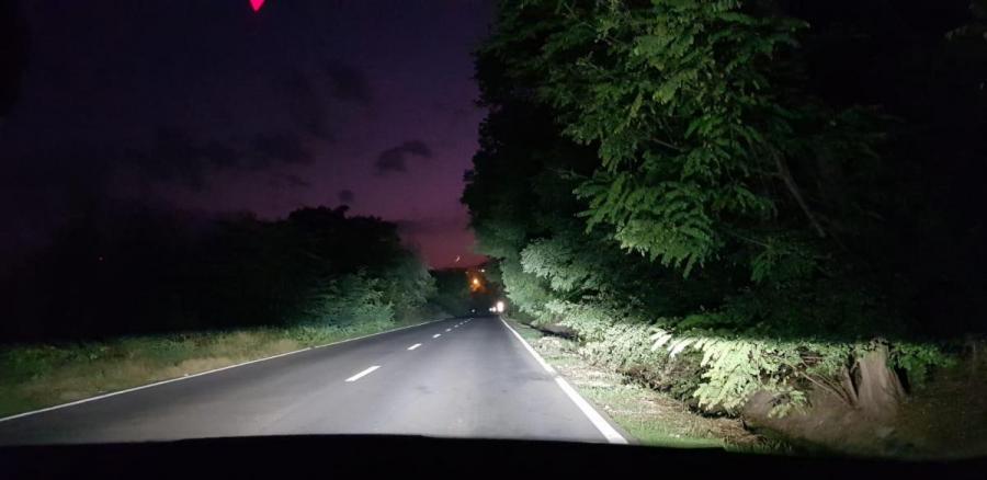

Faza lunga dupa reglaj la reprezentanta
Acum, fata de cum bateau cand am luat masina mi se pare ideal.
