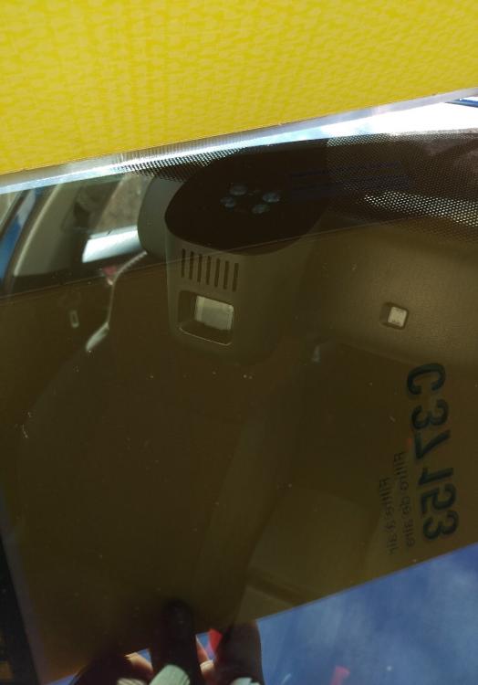

Nu mai functioneaza oglinda retrovizoare(nu se mai face heliomata) si in acelasi timp a pica si optiunea de light assist(schimbarea automata a fazei lungi cu cea scurta). Au aparut si niste erori dupa cum urmeaza:
131632 - High Beam Assistant Control Module
          U1070 00 [009] - No Communication
          Confirmed - Tested Since Memory Clear
534549 - Databus
          U1121 00 [009] - Missing Message
De la reprezentanta mi-au spus ca ar fi cablajul la senzor(ar trebui inlocuit senzorul) insa de ce nu mai functioneaza oglinda? A mai avut cineva aceasta problema?
