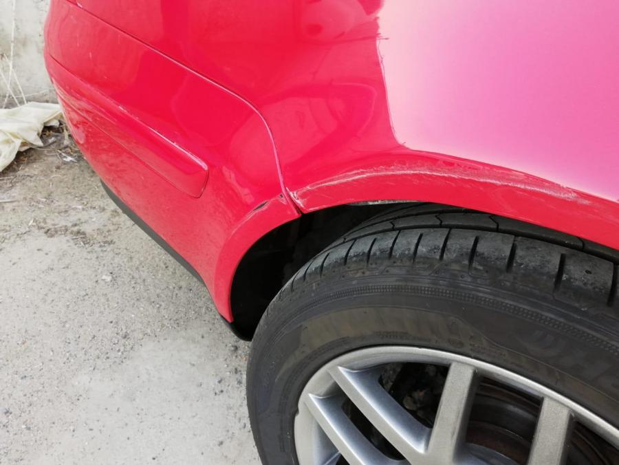

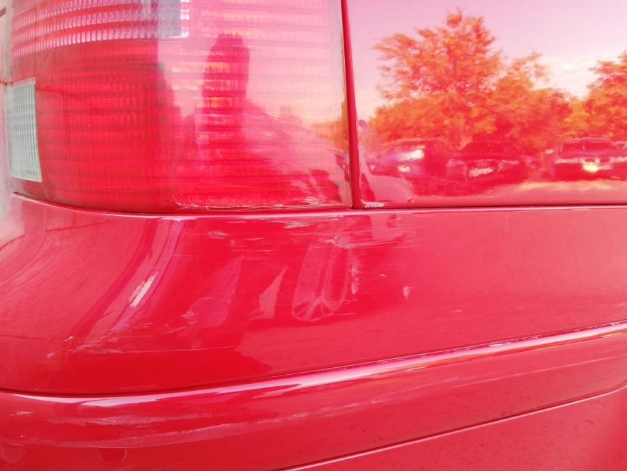

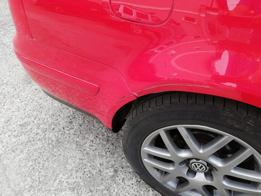

Nu va ingrijorati, masina a fost reparata :))
Aripa indreptata, vopsita, bara la fel si stopul schimbat

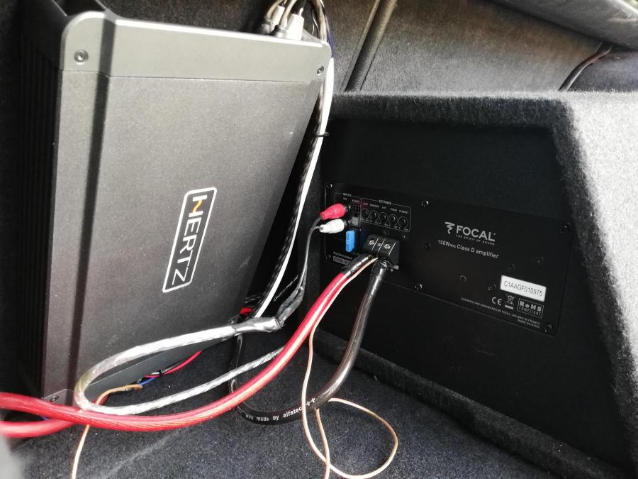

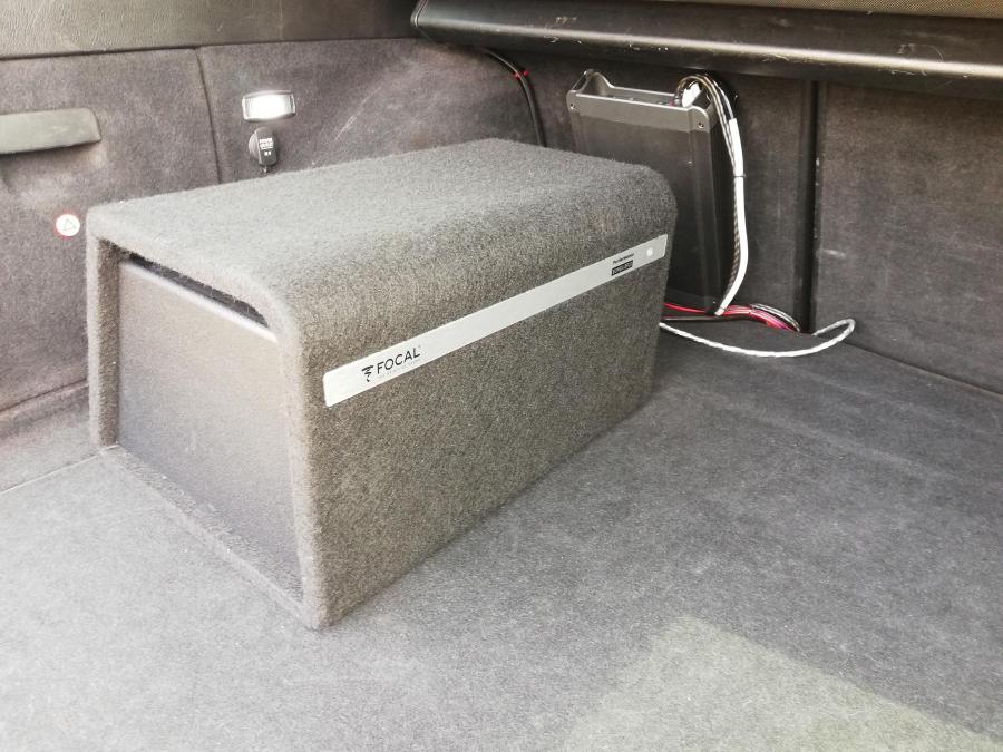

Prin vara am reusit sa vand bruta (Hifonics Brutus) si  am luat bomba asta mica (Focal Bomba BP20). Este exact ce imi trebuie.
Trebuia doar sa mai prelungesc cablul de alimentare pentru a-l putea aseza lipit de bancheta.
simpatica bomba. Clasa D, interesant pentru un sub.
Statia ce face - amplifica difuzoarele din usi?

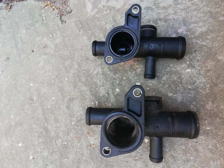

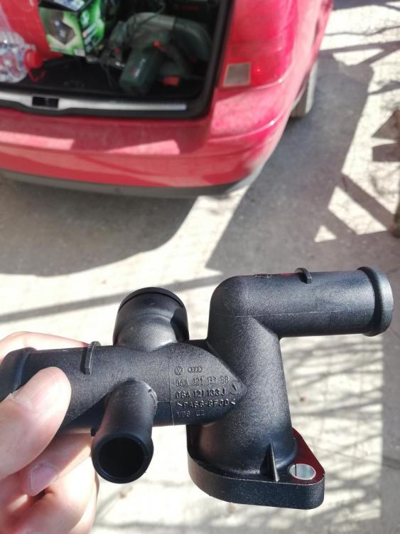

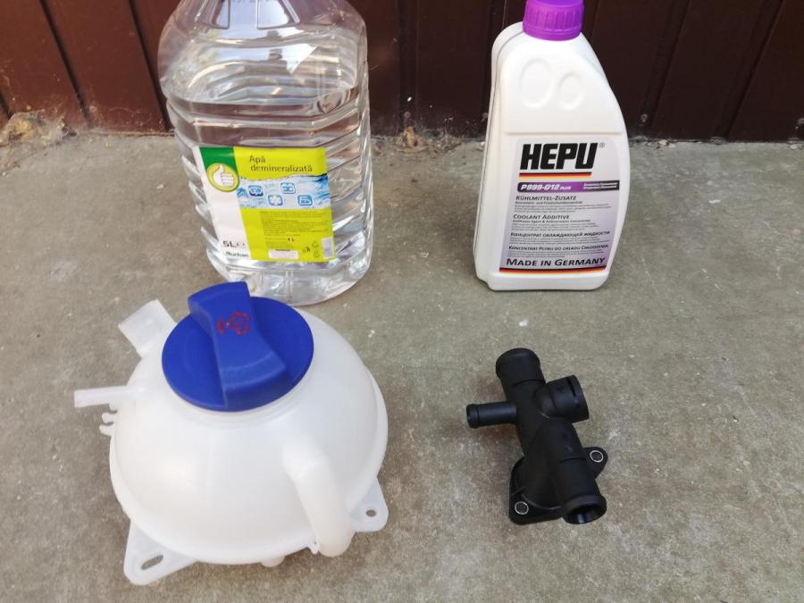

Dupa ce am schimbat senzorul de temperatura si garnitura aferenta am inceput sa pierd si mai mult lichid de racire.
Problema a fost ca nu vedeam pe unde.
La un moment dat am urcat masina pe elevator pentru alta problema si mecanicul a observat antigel pe cutia de viteze. Asa ca am descoperit scurgerea ca fiind pe la acea flansa T-eu in care se afla si senzorul de temperatura.
Am comandat pe original ca sa fiu sigur.
Cand am dat-o jos sa o schimb nu am vazut nimic in neregula ?, doar O-ringul care era labartat, in rest nicio fisura.
Am pus totusi piesa noua. Nu mai sunt probleme.
asa am patit si eu la VR - fisurat acel corp termostat, insa nu se vedea unde. Cu unul nou nu mai am nici o problema. Macar la tine accesul este ceva mai omenesc :)
