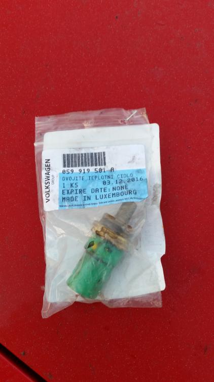

Am schimbat și senzorul de temperatura al apei în speranța că rezolv pornirea greoaie la rece dar degeaba.  :251:
Expand
Ieri a decedat. Imi arata 130 de grade si ventiloarele mergeau non stop. L-am pus inapoi pe cel vechi. Bine ca l-am pastrat.
Hmm... si era original ? s-a terminat si cu astea.....

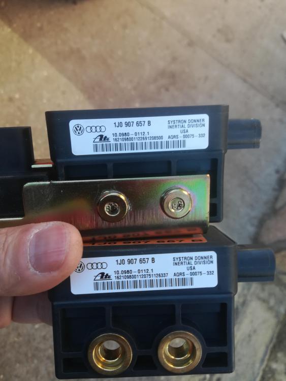

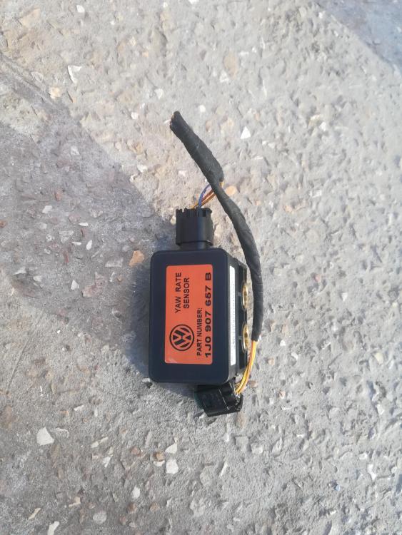

Am schimbat in sfarsit senzorul ESP.
Imi facea figuri cand mergeam mai mult de o ora. Se dezactiva si imi statea becul aprins.
01542 - Yaw Rate Sensor (G202)
               008 - Implausible Signal
01542 - Yaw Rate Sensor (G202):
               012 - Electrical Fault in Circuit

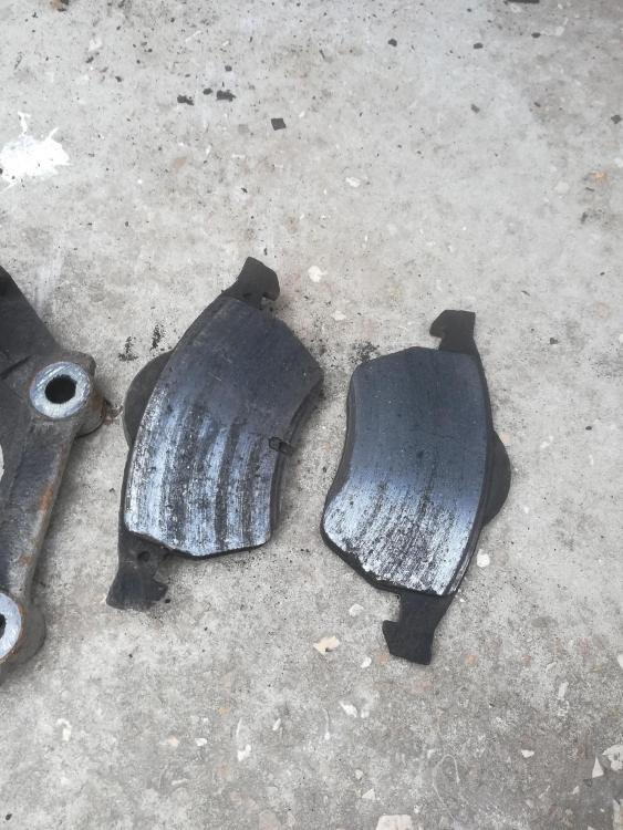

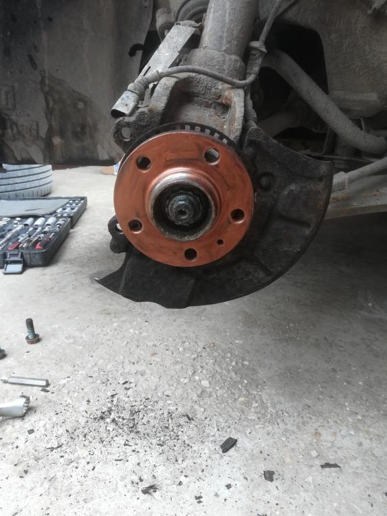

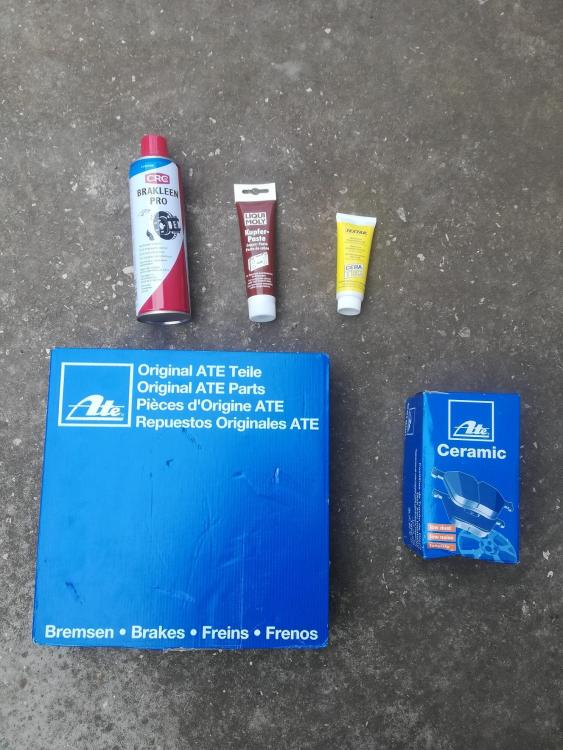

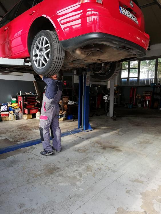

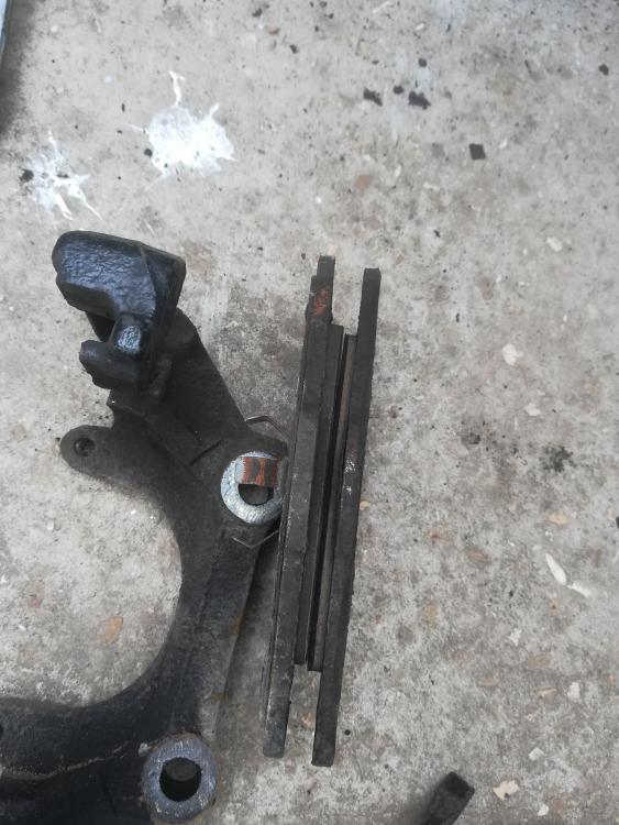

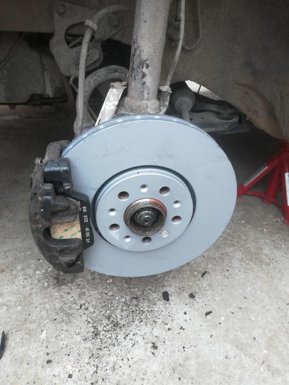

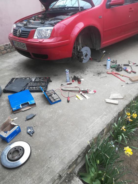

Placutele au fost schimbate de fostul proprietar si aveau peste 60000km. Cred ca erau OEM, nu stiu discurile.IMG_20190324_112823.thumb.jpg.3a0a6cfcdc6fe994bd558dea8a5d0aa1.jpgIMG_20190406_095335.thumb.jpg.97b77ed4488dce3fb54a94f760eff197.jpgIMG_20190406_103820.thumb.jpg.412d9571f2bdaab6f84466ac7f632aef.jpgIMG_20190406_103906.thumb.jpg.6a9d0dc863ce02b1f4e5160d5e219a99.jpgIMG_20190406_104103.thumb.jpg.a88fed28846223d8dddf5d6254810453.jpgIMG_20190406_113227.thumb.jpg.7b6b72f6f996f56e3d4b482ce3aa51fb.jpgIMG_20190406_113234.thumb.jpg.89d2f7deb1f0211d3c8d1895ebc747c0.jpg
Costuri
Placute Ate ceramic -285 lei
Discuri Ate 288mm - 320 lei
Unguente - 56 lei
Manopera - regie proprie
La service mi-au cerut 180 de lei si am zis ca nu merita.
Iti mai trebuia un tricou pe care sa scrie "Eu sunt garantia" :))
Data viitoare cand mai dai jos roata sau discul sa dai si contra-aripa (partea de plastic), ai sa ramai uimit ce gasesti adunat in ambele parti.
Te referi la garantia pieselor montate sau a lucrarii?
Arcadele de plastic le dau de fiecare data cand pun caucicurile de iarna.
Nu ma prind din poze (ca vad ca scrie 3M) - ai scos folia de pe dubluadezivul de pe placute? Te intreaba unul care a ratat acest aspect la o montare de placute :)
Manopera 180 pentru asa ceva este enorm avand in vedere ca este lucrare de 1 ora pentru cineva cara face asa ceva zilnic.
Nu am facut-o. Trebuia? ?
Zice-se ca da:
pe la pagina 15
De 4 ani sunt puse asa, fara dezlipirea foliei si nu am sesizat vreo problema totusi. Am folosit vaselina cuprata la greu insa.
  On 08.04.2019 at 8:07, taz21 a scris:
Expand
Da, la lucrarea facuta de tine, avand in vedere pretul cerut de service.
Nu e mare inginerie un schimb de disc+plăcută. Doar sa nu fie ovale și sa se lege la garanție ca nu au fost montate ok.

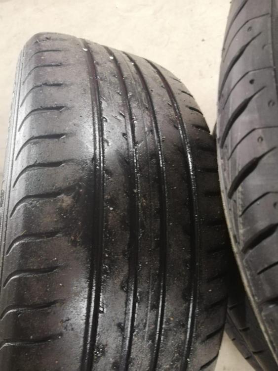

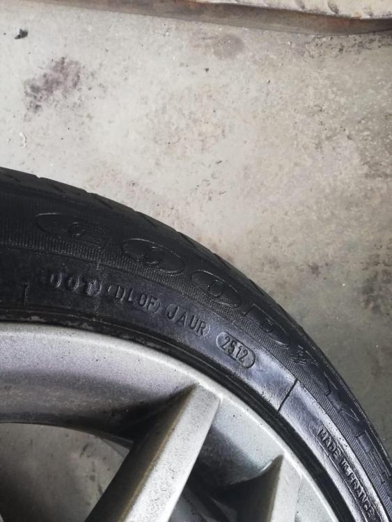

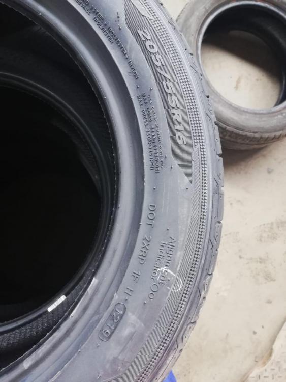

Anvelopele vechi le-am luat odata cu jantele si chiar daca mai aveau putina "carne" erau crapate in lateral.
IMG-20190425-WA0003.thumb.jpg.c0c28443b968ac6c8b0291b35dd1bd9e.jpgIMG-20190425-WA0000.thumb.jpg.0e0fbc93072dba86f78b8b953bdfe1c8.jpgIMG-20190425-WA0001.thumb.jpg.f686e8f2aec0a9561ac2dd90daa8cc28.jpgIMG-20190425-WA0002.thumb.jpg.106dabf3a806c5be33a7e49888a9e066.jpg
Vreau sa zic ca placutele chiar nu fac mizerie.  Sincer, nu ma asteptam.

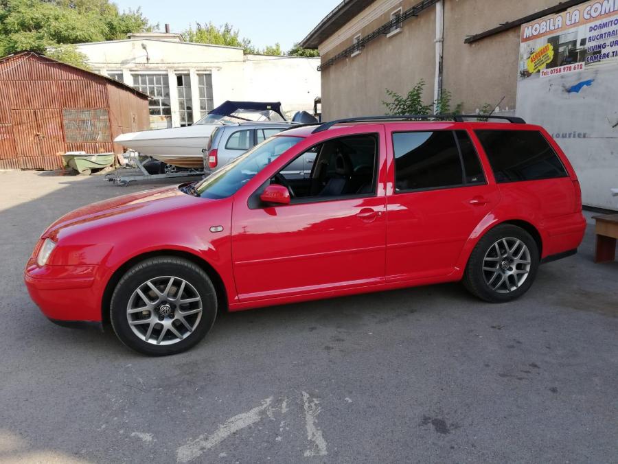

In rest facem multi kilometri. Aproximativ 9000 de la inceputul anului.IMG-20190513-WA0006.thumb.jpg.dd63b60f955b5142525309e81192ba6f.jpg
extrem de enervant ca nu se pot da sagetute verzi
fain, foarte fain!
ce bine arata!
jantele le-ai vopsit o nuanta mai inchisa decat cea de fabrica?

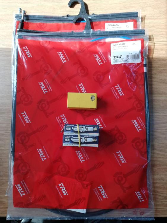

Intre timp am mai schimbat:

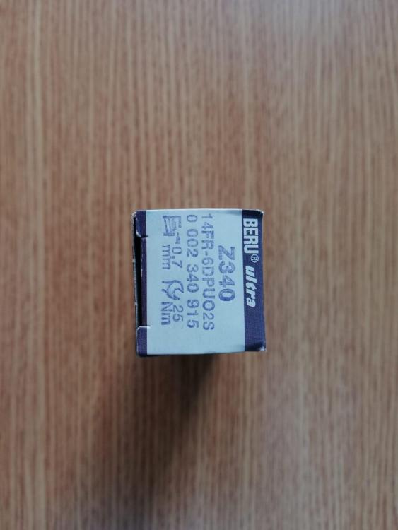

-Buji Beru Z340 pentru GPL

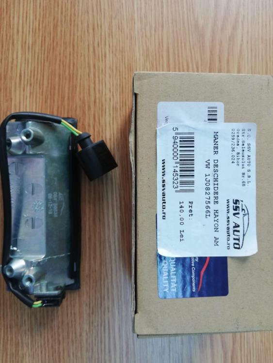

- Clapeta deschidere portbagaj
Am reparat-o odata, pentru ca s-au rupt firele de la switch, dar erau foarte aproape de el si s-au rupt din nou, nemai avand de ce sa ma prind. Switch-ul nu merge schimbat separat. Asa ca am luat o clapeta noua AM. Originala era dublu la pret.

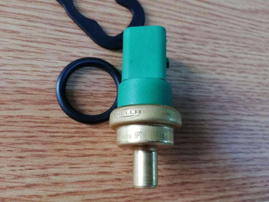

- sonda termperatura
Am luat o mai mult pentru O-ring, pentru ca pierdeam apa pe la ea si a fost  oricum convenabila la pret.
- cabluri frana de mana
Nu prea mai tinea decat foarte sus si avea cursa libera cativa cm cand trageai de maneta. Adica nu se intampla nimic
Acum e totul ok.
