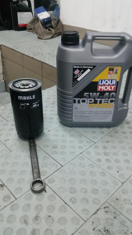

Big Kahuna din motive de led de ulei clipitor sau preventiv? Este OE-ul de Volvo sau a aparut intre timp ceva dedicat VAG?
@Marius-Dan- Nu.
@mad_katSincer nu am avut astfel de probleme.
Filtrul intradevar ar fi de Volvo diesel si l-am pus pentru racire suplimentara si a fi mai mult ulei in motor.
Tot filtrul asta l-am avut si la ultimul schimb.

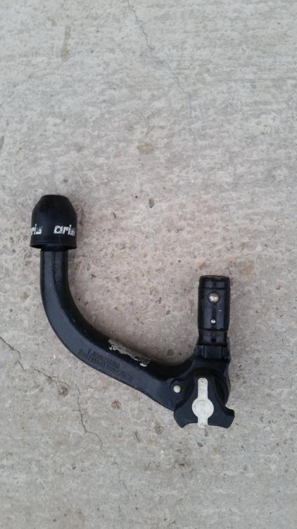

Anul trecut am reușit sa găsesc un anunț cu doar cuiul de vânzare,  așa ca l-am luat. Nu îmi plăcea sa știu ca lipsește ceva de la mașină.
Nu stiu daca se potrivesc dar sigur gasesti unele dedicate.

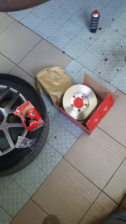

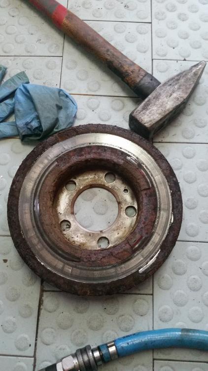

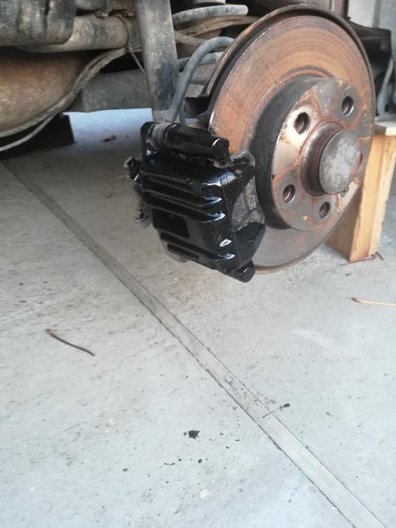

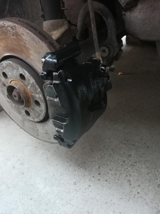

Intre timp am schimbat discurile si placutele de frana de pe spate. Pe interior, discurile erau uzate doar pe mijloc- din ciclul asa  face la toate.
20170503_182937.thumb.jpg.e8bb77474e248d7a1451dcb9b85d6e72.jpg20170503_183245.thumb.jpg.7cc6a167d2e86cd9e5fc3844af2868ee.jpg

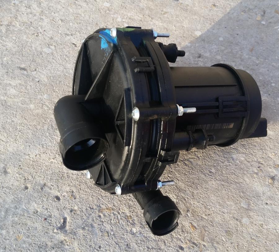

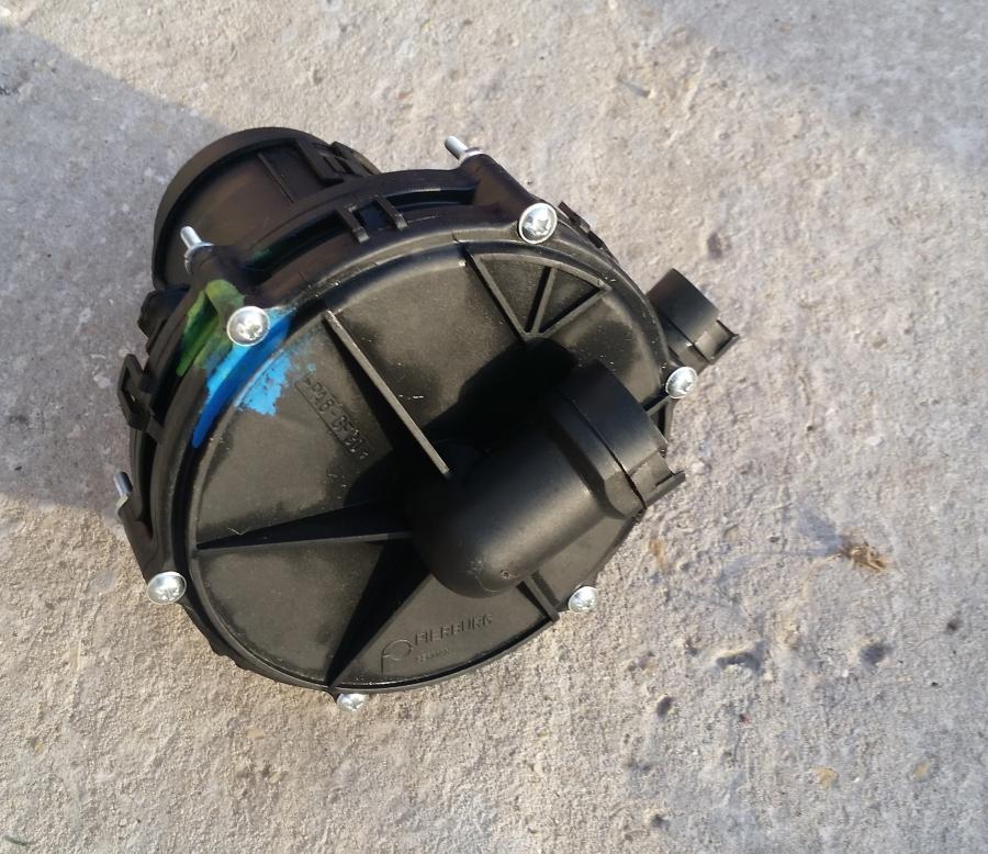

Deoarece dimineata la prima pornire, pompa auxiliara de aer facea ca un aspirator vechi, am dat-o jos si i-am inlocuit niturile obosite cu suruburi, Acum e mult mai liniste.
20170513_194022.thumb.jpg.bd5b6ed1a1a6169298f9e1c1d5446bae.jpg20170513_192443.thumb.jpg.12681eec694e70b931091e7159cf512b.jpg20170513_192451.thumb.jpg.d33f27562040e14ad3c5a86708907268.jpg

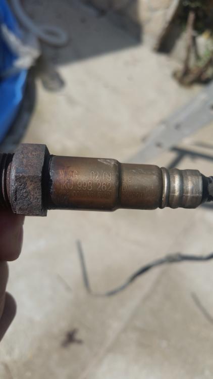

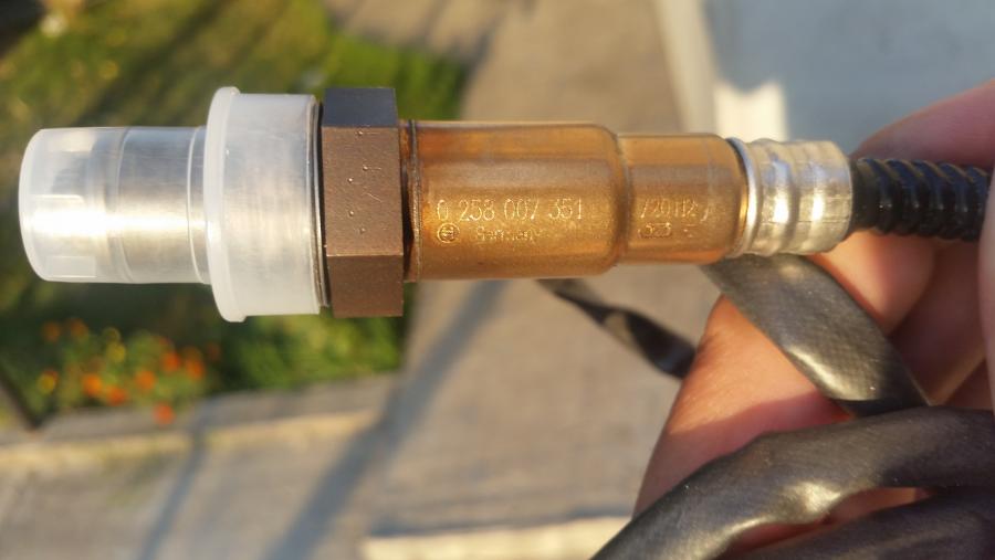

Între timp am schimbat un rulment pe față și sonda lambda.20170906_183837.thumb.jpg.8e1afac250704a20e7cfe036876753f8.jpg20170910_105526.thumb.jpg.1a487d058a5208cdad2f2421d8901f49.jpg

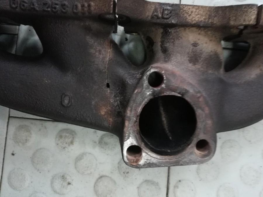

Cu ocazia asta am aflat că galeria de evacuare e crăpată.

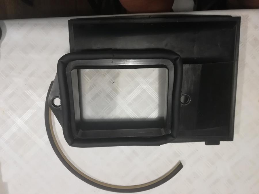

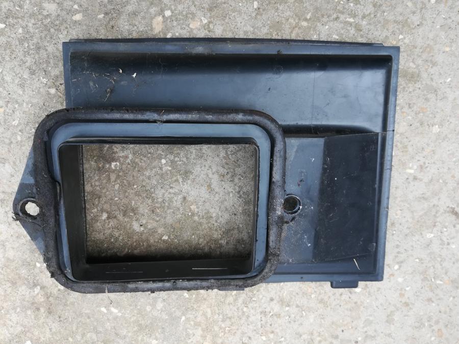

Aveam probleme cu apa in dreapta spate. Am zis sa incerc reparatia clasica a suportului pentru filtrul de polen.IMG_20180325_141331.thumb.jpg.5299a5598537b0b64083bd6211f1295e.jpgIMG_20180326_191209.thumb.jpg.61a592c027530e1644a3b62877e57838.jpg

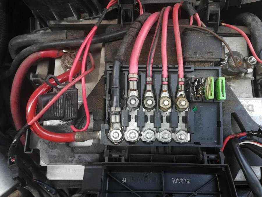

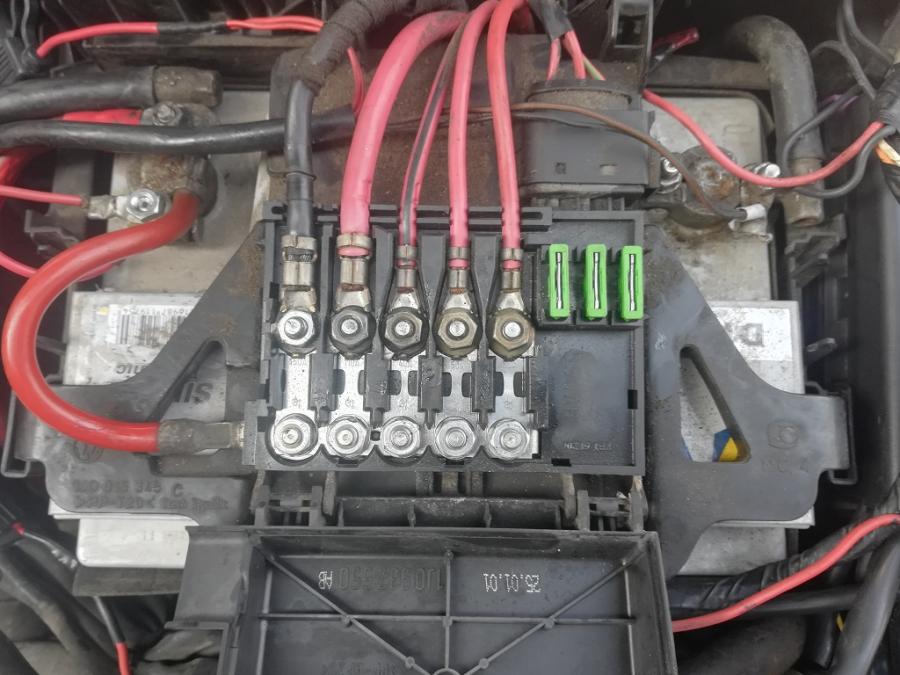

Am mai schimbat si suportul de sigurante de deasupra acumulatorului. Aveam de mult probleme cu siguranta pentru ventilator iar mai nou s-a ars si siguranta mare.
IMG_20180410_145905.thumb.jpg.21fc8dac3f7ab2f0107a9a2ab09aedda.jpgIMG_20180410_151736.thumb.jpg.0e48c6534c44c64c560ecb90c998623a.jpgIMG_20180410_160806.thumb.jpg.dc8b440538fc9cba3f8f168885eb6dd9.jpg
Putin spus "ars" pare ca a fiert :)
Da,problema classica ce trebuie si eu sa o fac
In sfarsit am gasit o galerie de evacuare buna la pret asa ca am schimbat-o. Motorul mergea destul de urat cu ea crapata

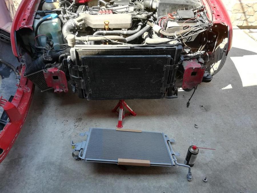

Cand am luat masina era toamna tarziu, asa ca nu imi trebuia frig.
A venit primavara, a dat caldura si am observat ca nu baga rece. De atunci la fiecare inceput de vara ii bag freon in instalatie. Tine doar pana toamna. La verificari nu se vedeau piederi, doar ca anul trecut mecanicul de la servis a vazut ceva pierderi pe la condensator.
Acum l-am schimbat si am bagat din nou freon. Sper sa tina

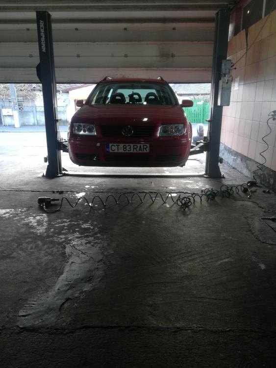

In urma cu doua saptamani mi am schimbat singur rotile de iarna. De cand le am pus am observat ca imi trage volanul stanga. Directia era facuta la sfarsitul verii iar inainte cu o saptamana am facut fara probleme ITP ul.
Deoarece rotile  nu au mai fost echilibrate de cand am pus cauciucurile pe ele am zis sa le fac o echilbrare, cu toate ca eram destul de sigur ca nu e de la echilibrat.
Se echilibreaza rotile, baietii spun ca era nevoie de asta, le pun inapoi pe masina, merg o 100m, masina trage in continuare stanga.
O duc inapoi si le spun sa schimbe rotile din fata cu cele de pe spate. Plec, cand stupoare, masina trage tare dreapta. Zic, nu se poate frate, ce i mai facem?
Un baiat de acolo spune sa schimbam doar rotile de pe dreapta intre ele. Le schimba si de abia atunci volanul a stat drept.
Caicucurile sunt Nokian WR D3 , Made In Rusia, cumparate noi exact cu 4 ani in urma.
Am rezolvat problema cu anvelopele. Cum?   Am cumparat 2 Hankook Winter ICept RS2 W452
2 Dintre Nokian s-au ovalizat. Mentionez ca au fost pastrate pe jante, pe stativ, in beci si nu au rulat mai mult de 20000 de km.
