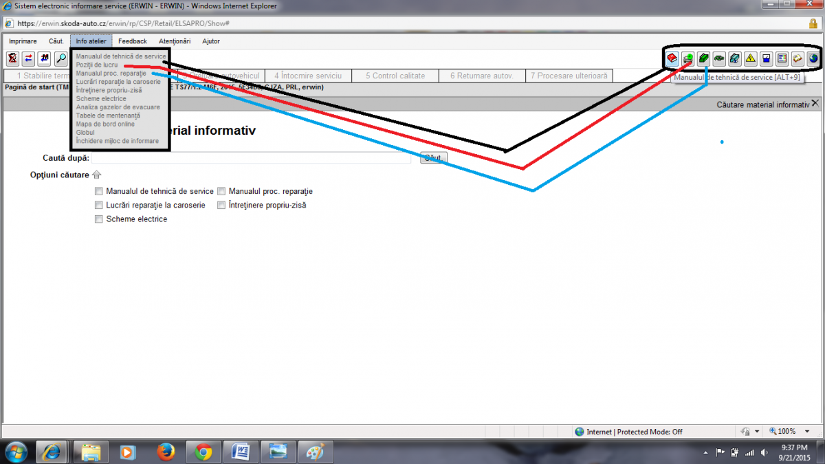

Daca sunt "actiuni de service" sau recall cum ar trebui sa li se spuna iti apare un pop-up care te avertizeaza si apoi iti apare in dreapta paginii numele actiunii.
In pagina de informatii reparatii si service ar trebui sa fie informarile de service.
Ar trebui deschis cu internet explorer - mie doar cu el mi-a mers- si sub workshop information ar trebui sa fie si tpi/technical service bulletin/terchnical service information ( informarile de service) .
O sa incerc sa fac zilele astea un print screen cu meniul pentru informari.
Modificat de gabip

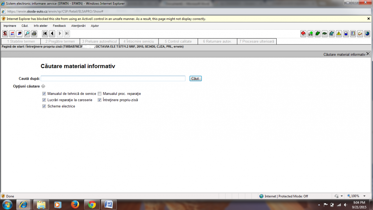

In primul rand da-i allow la activex si apoi la info atelier ar trebui sa fie un meniu pentru informari
Pe cartea rosie trebuie sa dai click daca tin bine minte.
PS : hai sa continuam pe privat ca sa nu mai facem offtopic si in zilele urmatoare fac un tutorial pentru erwin.
Gabip...ar fi perfect man. Eu unul nu ma descurc prin el...am aruncat 7 eur de pomana :). Multam
da, cartea rosie.
acolo gasesti un meniu ca in poza de mai jos :

Campaniile sunt diverse "imbunatatiri" ce trebuie obligatoriu aplicate unui vehicul ce intra in reprezentanta ( obligatorii si gratuite) - vehiculul capata un sticker mic in portbagaj cu codul campaniei. LA filtrarea dupa seria de sasiu, raman active campaniile ce afecteaza doar acel VIN
In rest sunt informari tehnice  pe diverse defecte, manifestari, etc ce sunt utile in diverse reparatii - sfaturi, indicii, piese imbunatatite, etc
