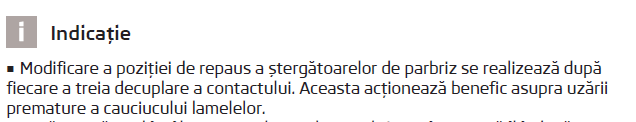

E normal...mie mi se pare un feature bun...mai ales vara...sa nu se lipeasca pe parbriz.
Ok, multumesc, ma temeam sa nu se fi ars ceva...
Este precizat in manual, tot acolo se gaseste si procedura de miscare a stergatoarelor pentru a putea schimba lama, ca in pozitia de repaus stau sub capota. Ceea ce nu cred ca n-ati observat deja :)
Eu nu am observat acest pasaj din manual, dar intuiam dupa comportament ca nu este un defect.
