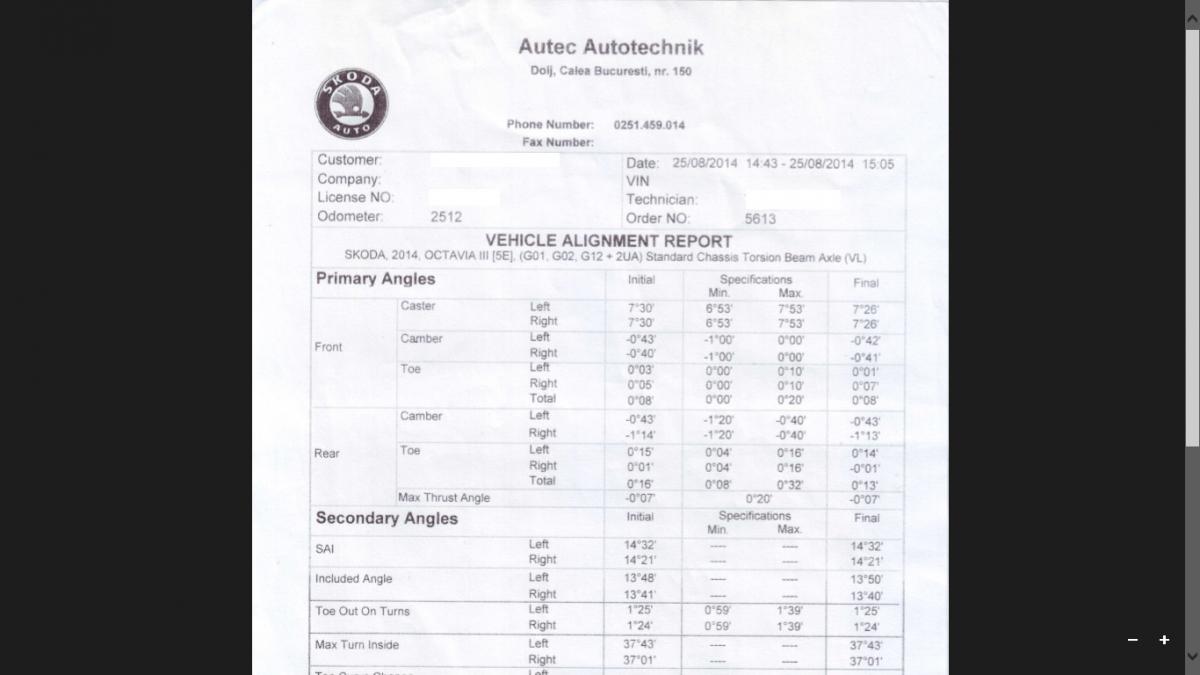

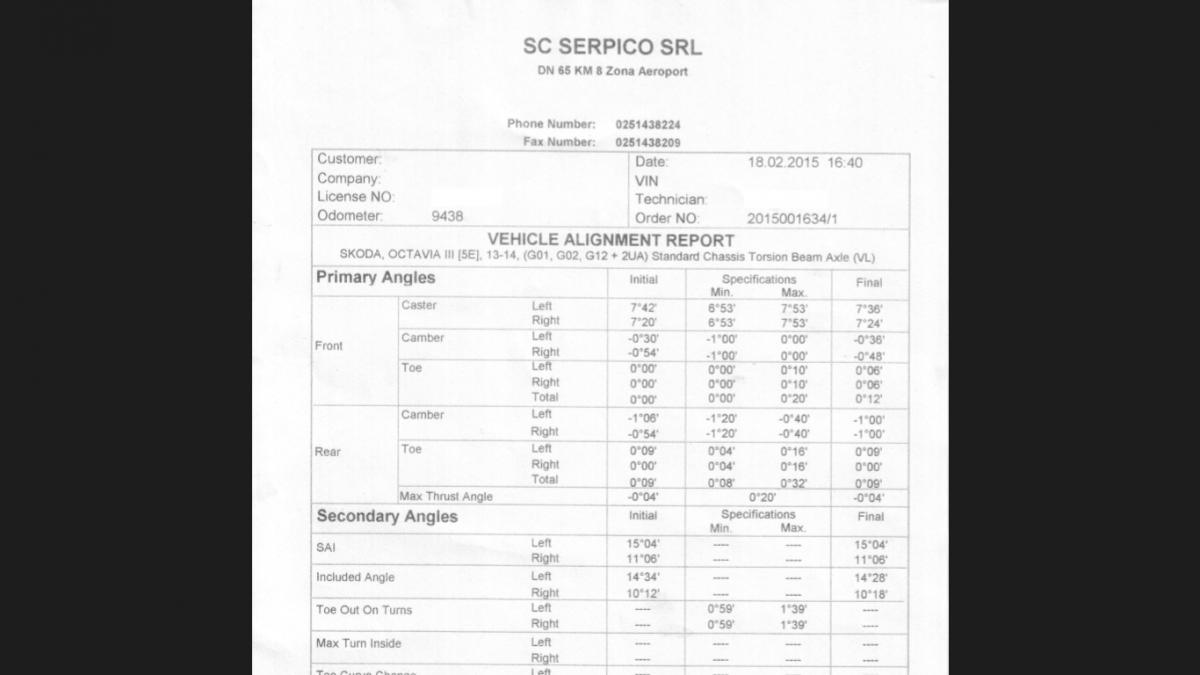

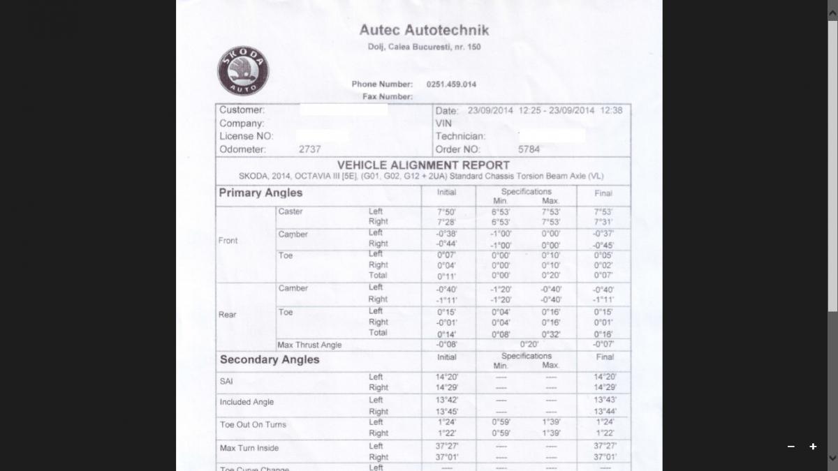

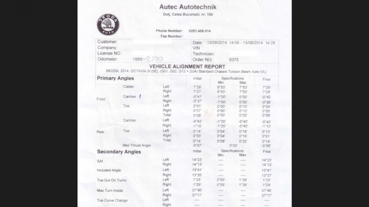

4. Puntea spate stramba. Rotile stau asa :
Le-am reclamat asta de la prima geometrie, la 1600km cand au schimbat prima caseta. Nu au facut nimic pana acum cand am 12000 km. Desi verbal mi-au dat tot felul de variante de oameni care nu au nimic in legatura cu mecanica.
Pe scurt ma lasa sa umblu cu o masina cu probleme la directie .

Va atasez cateva foi de geometrie, uitati-va la REAR TOE, dreapta este in afara specificatiilor. ELSA zice ca trebuie sa fie 0,20' +- 12' . La 0 este cu mult ce au ei in aparat si cu si mai mult sub ce zice ELSA.

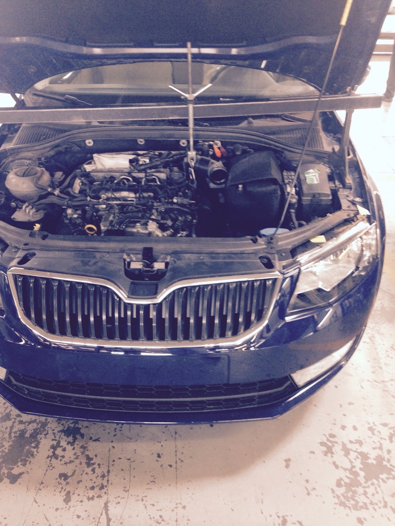

Dupa 2 saptamani cu masina in service in sfarsit ambreusit sa o iau. Am scris la inceput ca o duc din cauza ambreiajului si m-a rugat colegul bZ1 daca pot face rost de niste poze dar nu am facut rost de ele. In schimb au zis ca mi-au schimbat ambreajul si placa sau rulmentul de presiune. Oricum am vazut-o odata cand era desfacut si au dat toata cutia de viteze jos si motorul era sustinut in niste lanturi. Oricum nu mai face zgomotul ala si am tot incercat-o. Acum e super ok..
post-137703-14320445585409_thumb.jpg.. Asa arata vineri
Si ar mai fi ceva. Am reusit sa iau o masina de schimb de la ei si asta fara sa o platesc. Pana acum mi s-a spus ca acest lucru e posibil doar contra cost. Dar daca te vad putin mai suparat si faci mai uart se poate si fara costuri. Acest lucru s-a intamplat la avia care avea aceeasi politica ca si cei de la pbn. Si mi se pare normal atata timp cat este o problema de garantie sa iti ofere o alta masina la schimb fara sa fi nevoit sa o platesti. Scuze de acest offtopic dar poate va este de ajutor
