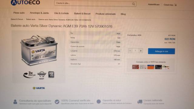

Am cumpărat o baterie noua aceasta este la fel că cea veche montata deja pe masina(silvar dinamic E39 70Ah 760A).
Mai trebuie codata ?
Passat B6 2010 start-stop
Modificat de caluboby
Verifica ce iti apare la codare, pe 61. Daca e 70 si producător Varta, e ok. Poate nici anterioara nu a fost codata.....
