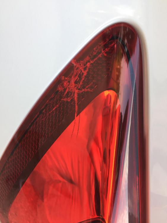

Am constatat cu stupoare azi ca toate  4 lampile spate au mici fisuri in ele.
Se schimba pe garantie fara costuri, sau pe kulanta cu 30% din partea lor daca nu mai ai garantie. Pt doua lampi cele de pe aripi vor 1100ron din partea mea si 400 ron din partea lor.
Preturile sunt aprox si nu stiu daca includ tva. I am refuzat politicos si le am aratat dosul. Ce impiedica noile stopuri sa nu crape ca actualele dupa achizitie.

Se pare ca nu am scapat nici eu de micile fisuri din lateralele corpurilor optice de pe hayonul masinii mele. De fapt va intreb, acele mici linii care se vad pe laterale ar fi fisurile despre care se vorbeste de obicei la Leon 5F?
