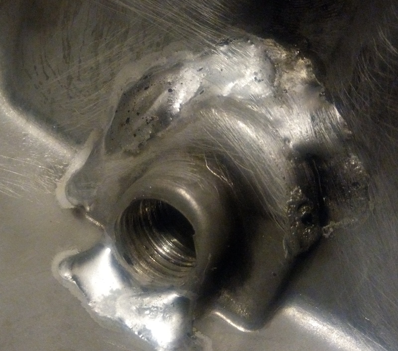

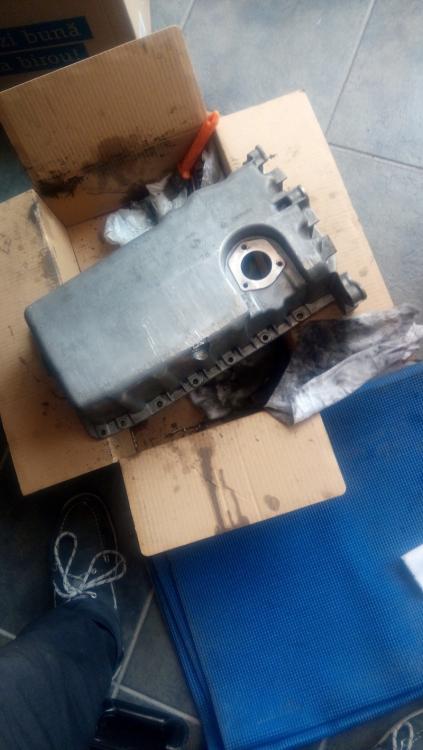

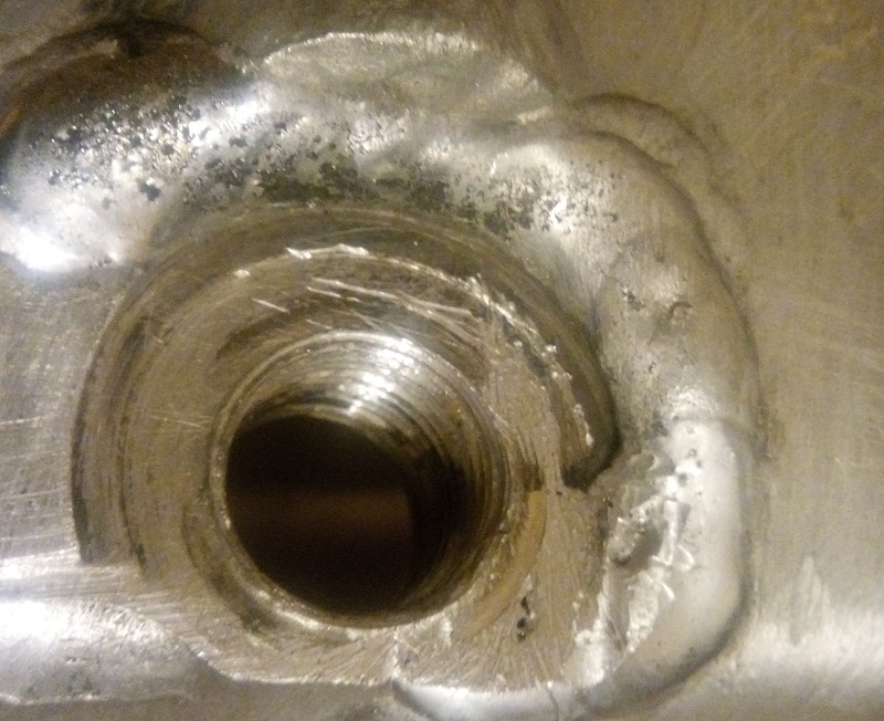

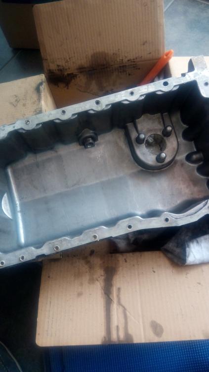

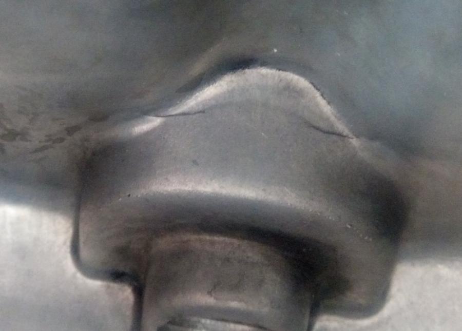

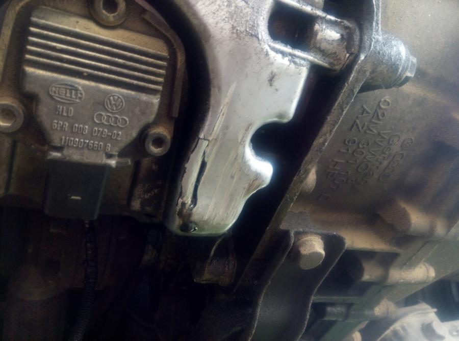

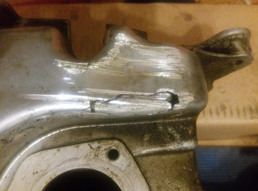

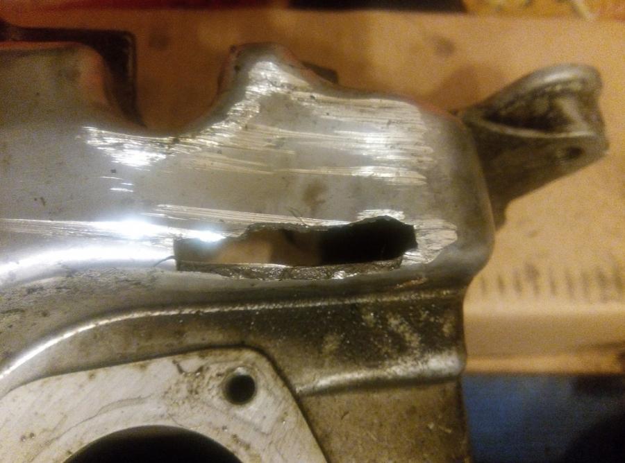

Pregatiri de reparatii. Am decis sa nu mai cumpar baie de ulei noua ci sa o sudez pe cea veche, OEM. (E dintr-un material mai moale, mai flexibil si mai calitativ).
Avea si asta cateva fisuri (ca deaia mi-am luat eu baie de ulei noua...) cu toate astea, lasa doar un banut de ulei peste noapte...
Am fost la cineva si le-am sudat. (70 ron)

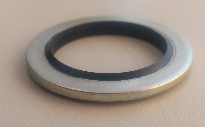

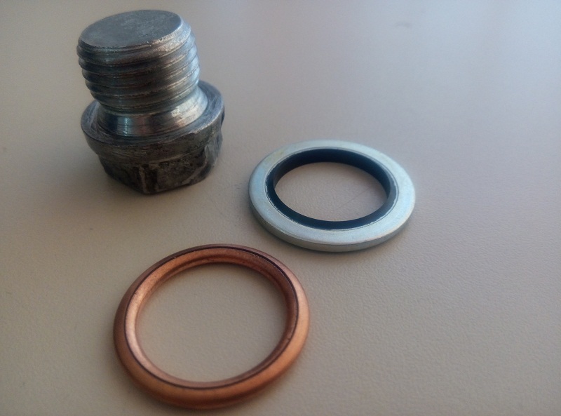

Mi-am luat si garniturile pentru buson, insa nu stiu de care sa pun ca am gasit 2 modele (cupru / metalica+garnitura de cauciuc). E interesanta garnitura de metal+cauciuc, insa nu stiu cat de rezistenta e...

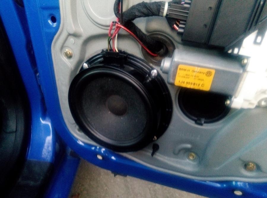

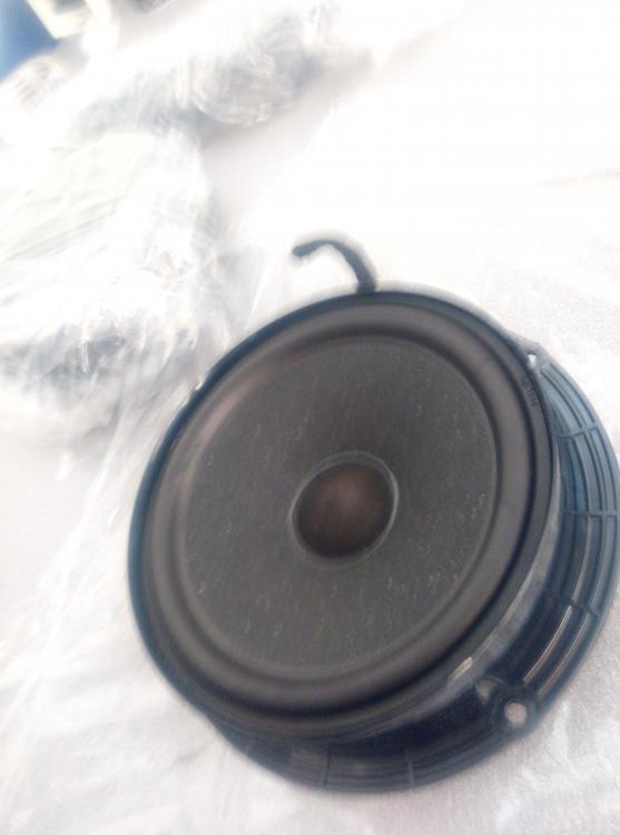

Si...intre timp, mi-am pregatit si difuzoarele spate. Imi iau pop-niturile necesare si dupa ce o aduc in Bucuresti...ma apuc sa le montez. Difuzoare + tweetere |(OEM).

Sudura daca e facuta cum trebuie o sa te tina,boxele si eu le-am schimbat,dar nu tot cu oem,s-a rupt membrana la ele si am luat AM+distantiere,sincer nu simt diferenta,probabil conteaza si calitatea noilor difuri'
Si eu tot de cupru stiu ca e mai buna. Si atentie, ca e de unica folosinta, se turteste cand strangi surubul, si la urmatoarea desfacere-strangere e posibil sa nu mai calce cum trebuie.
Da,e de unica folosinta

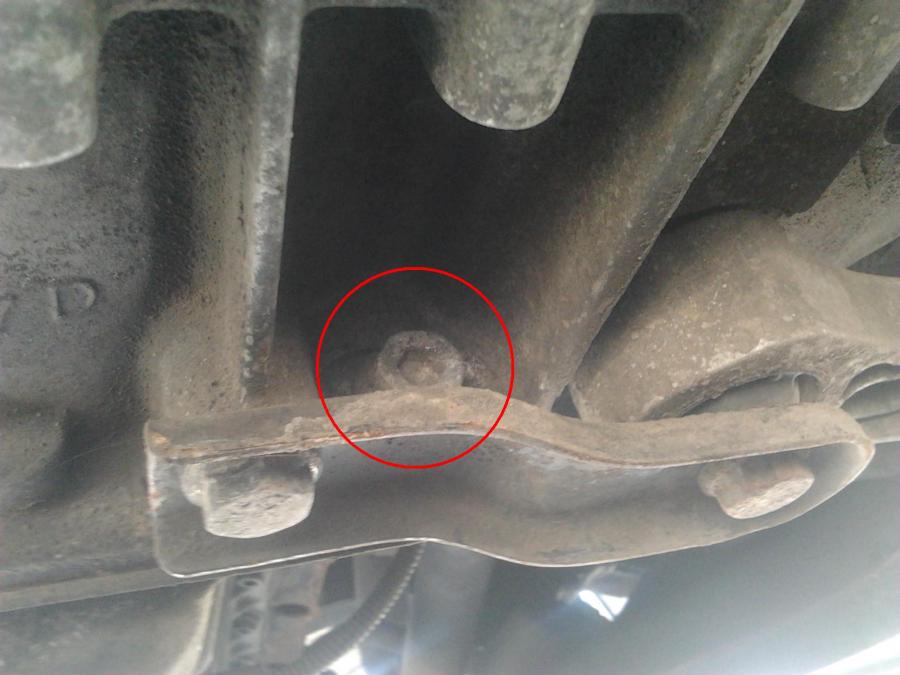

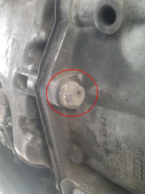

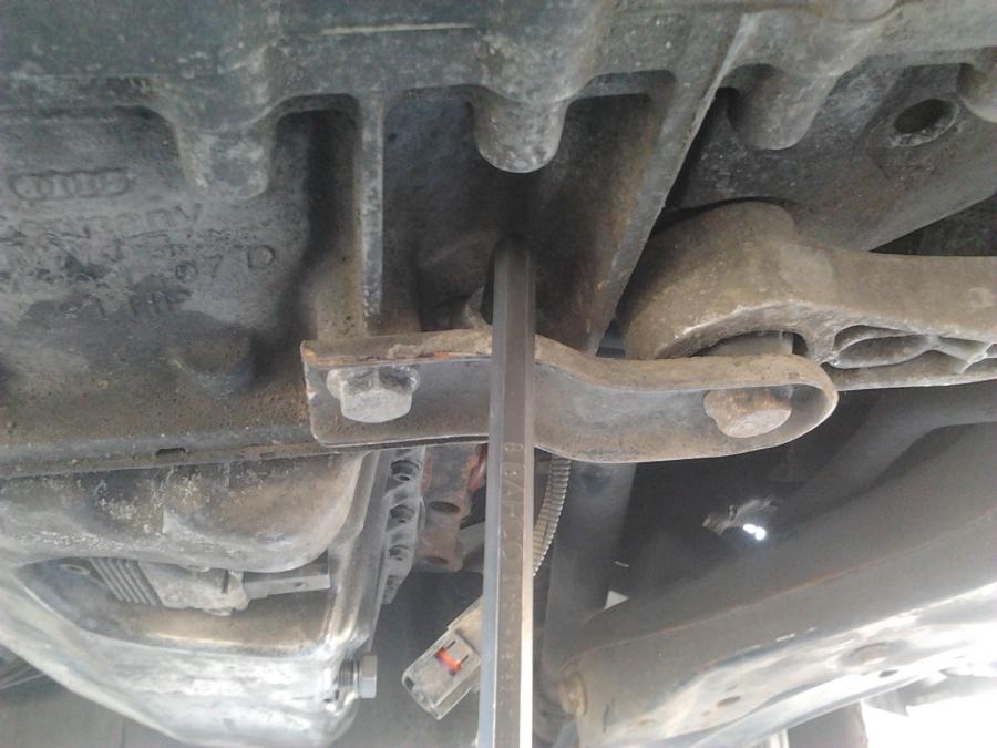

Am plecat azi dimineata cu ghiozdanul in spate (cu laptopul si bidonul de ulei in el) + in mana cutia cu baia de ulei, pasta de etansare, cheie pipa de 10 si 16 + imbus cu cap rotund de 5 si de 8. Asa am gasit informatia ca trebuia de 5 si de 8. Dar pe cel de 8, eu nu am avut la ce sa il folosesc. Toate suruburile le-am infiletat/desfiletat cu imbusul de 5.

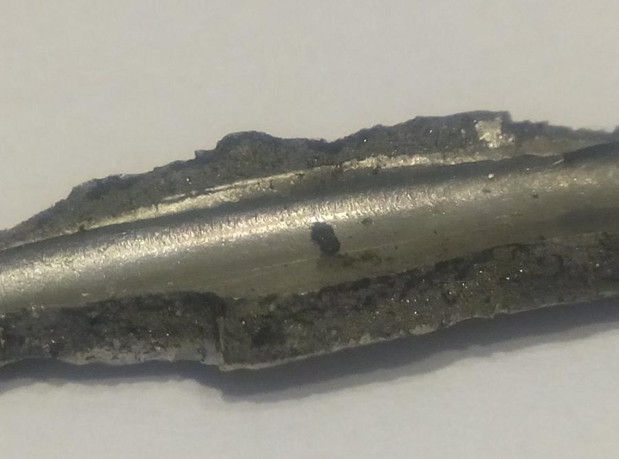

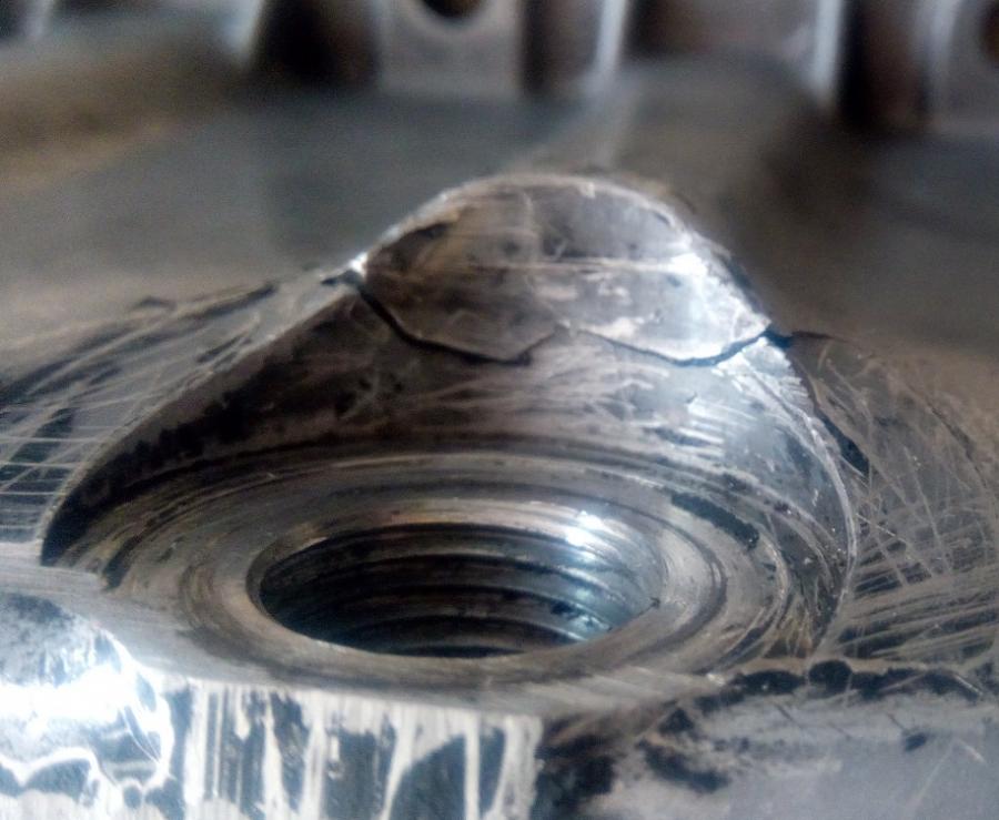

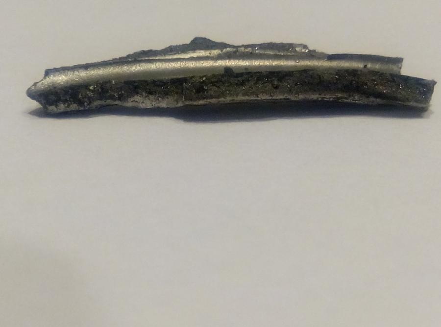

Spartura...IMG_20160910_103146.jpgIMG_20160911_000955.jpg IMG_20160911_001008.jpg
Iar aici se poate vedea cat de gros e materialul si cat de prost este...  (nu cred ca are mai mult de 1.5 mm si porozitatea lui imi spune ceva despre calitate si maleabilitatea materialului. Zici ca e zamac...nu aluminiu)

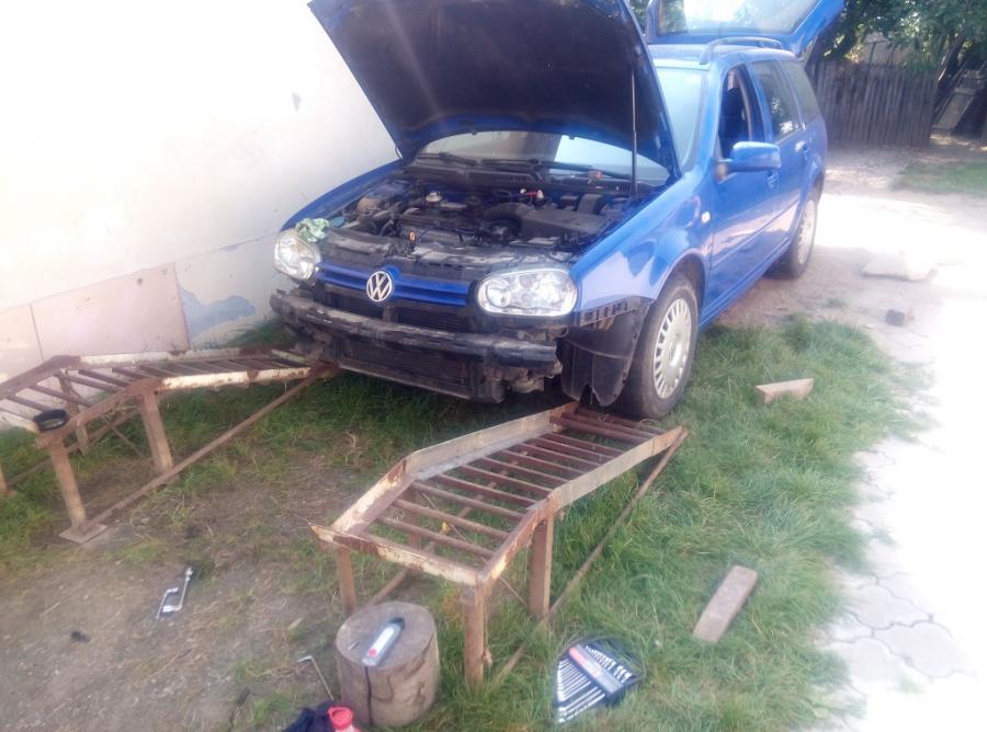

Metoda de lucru: pe spate (spatele meu, bineinteles :)) ) - Am dat jos bara ca altfel nu puteam urca pe rampe. (10 minute dat jos bara...10 minute pus).
Dupa demontarea baii de ulei, am curatat zona de pe blocul motor si am degresat. Cu ocazia asta am dat jos si plasticul care acoperea zona bielelor si am verificat sa nu fie vreuna stramba. Dar...totul arata super acolo. Si foarte curat. Am remontat plasticul la loc.
Am curatat suprafata de etansare a baii de ulei (cea OEM sudata.) si am insurubat busonul. Pana la urma am ales garnitura de cupru. S-a asezat perfect si s-a strans bine.
Apoi am pus pasta de etansare si hop cu baia sus. Am prins-o usor in suruburi, apoi am strans-o de la mijoc spre exterior. N-am avut cheie dinamometrica...dar am considerat ca am strans-o uniform.
Apoi...uleiul in motor...si cheie... A pornit din prima, la sfer si fara fum. Asa si trebuia sa fie :D
Cel de 8 il puteai folosi la suruburile laterale...

Daca nu aveai pipa de 16 foloseai imbusul...:P

Pai da....dar aveam cheie pipa de 16... Mai buna decat imbusul de 8 :)

cum ai urcat masina pe rampa, fara ulei in motor? ai dat cheie?

Masina am urcat-o pe rampa prin impingere... cateva persoane la impins si una la tras... (Nu aveam de gand sa pornesc motorul doar daca nu aveam alta solutie. As fi preferat sa nu fac asta).

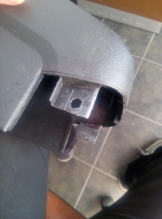

Cu ocazia asta, ca tot am dat jos torpedoul si consola centrala pentru a trage firele, m-am apucat sa repar si prinderile consolei centrale si a plasticelor din bord...
before and after:

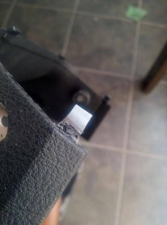

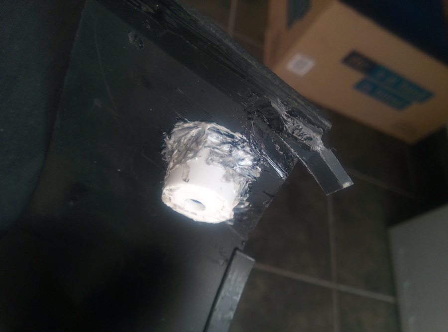

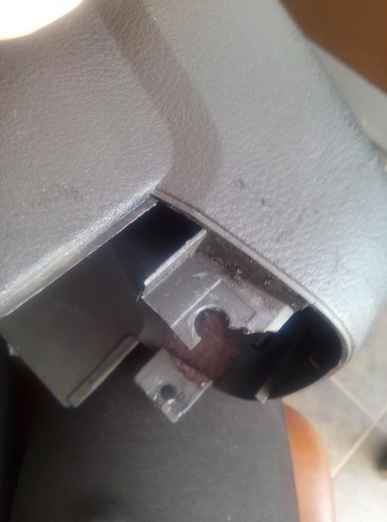

refacere ureche de ghidaj consola centrala:
Refacere zona de prindere cu surub (reconstruire - din plastic alb, da nu am mai gasit negru :( dar....se vopseste).
Urmeaza refacerea prinderilor torpedoului + ranforsari...si refacerea prinderilor plasticelor de sub volan. Toate-s coapte si fisurate...
