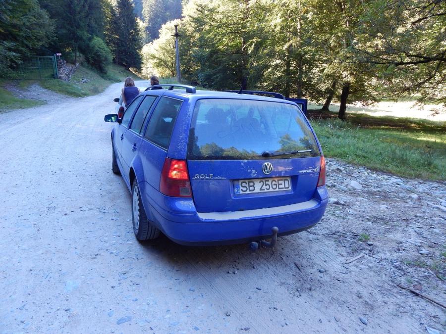

Am plecat in weekendul asta (27 August mai exact) pana pe Vf Vistea Mare + VF Moldoveanu. Am vrut sa il facem intr-o zi, asadar, singura varianta era sa mergem spre Pitesti, apoi spre Campulung, apoi spre Nucsoara, Sboghitesti. De acolo, am mai mers vreo 3 km pe asfalt...si apoi...drum forestier 40 km.
Si-am ajuns la capat de drum...
