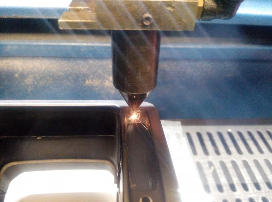

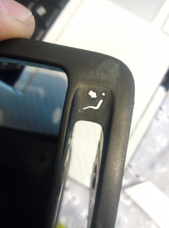

Apoi am trecut la lucruri mai serioase:

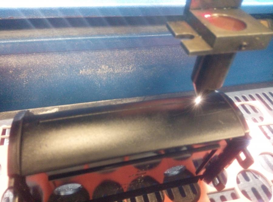

Decupare cu laser:
Si rezultatul:
IMG_20160416_123448.jpg  Eu zic ca a iesit bine!

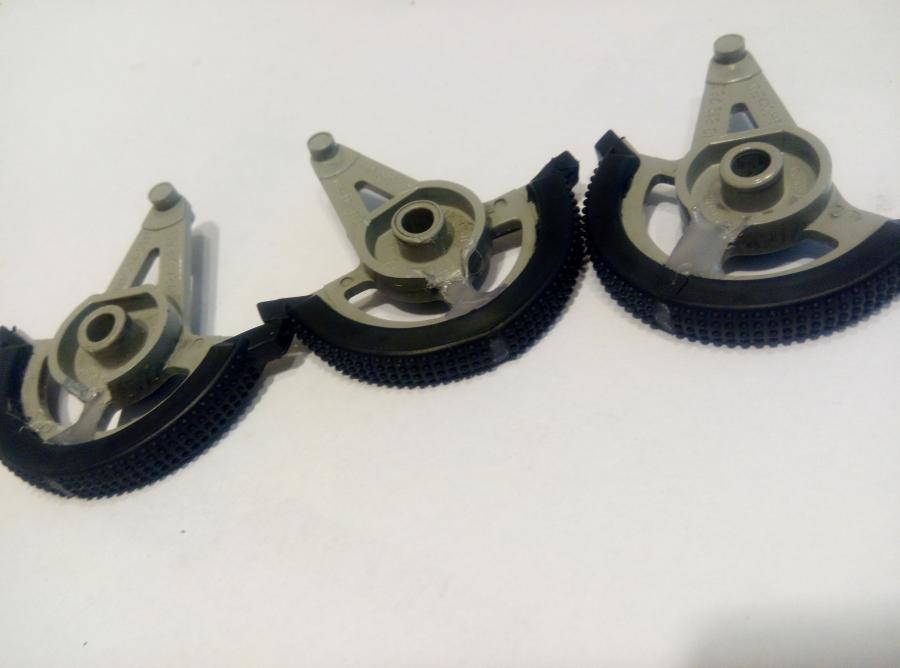

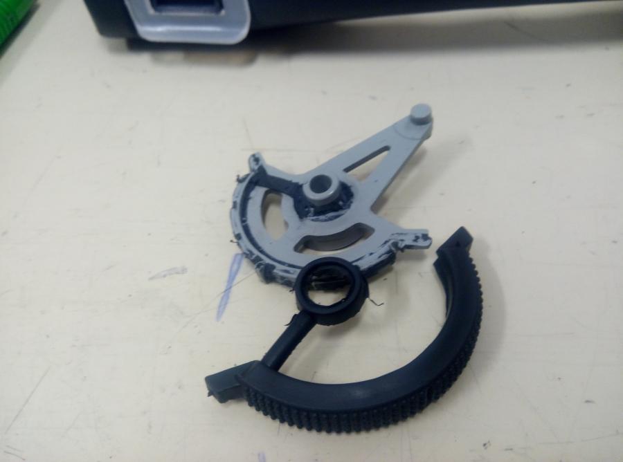

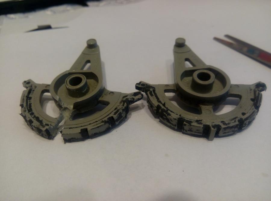

Si rotitele:
Mai trebuie sa-mi iau lac mat pentru finalizare grile, sa lipesc ledurile la grile , sa fac lipiturile si ....apoi sus cu ele pe masina :)

Ingenioasa treaba si migaloasa,sa nu zic ca ai nevoie de scule,mai ales pt decupaj simbol-gile
Spor la modificari,sunt curios cum dau toate dupa ce sunt montate!
Laser frate! :)) Ce mi-as mai dori sa am laserul ala acasa...pfff! :(
ps: Sunt super mega incantat de treaba facuta pana acum, deci da... :)
Felicitari pentru munca depusa !   ai avut rabdare nu gluma !   Se vede foarte ok !

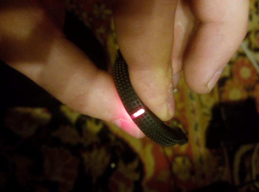

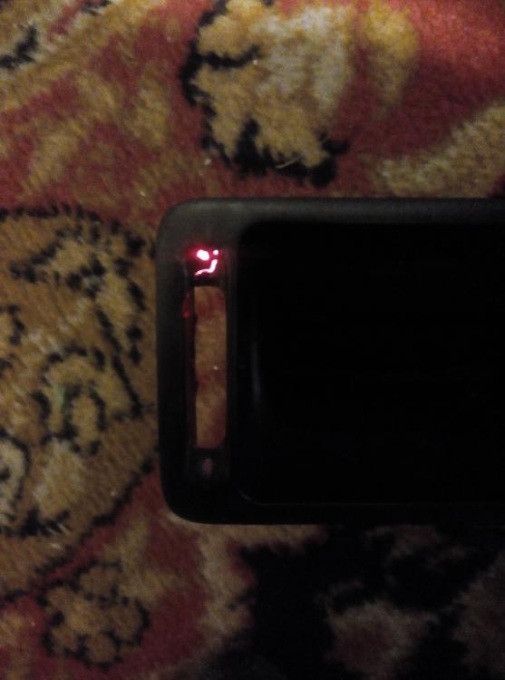

Si uite asa, lucrurile incep sa prinda contur :D
Urmatoarea poza sper sa fie cu ele pe masina. :)

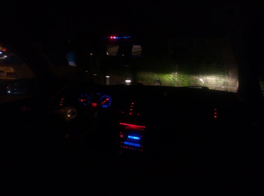

sa reglezi intensitatea ledurilor, in poze par puternice.
nu ai decupat si " 0 " ?

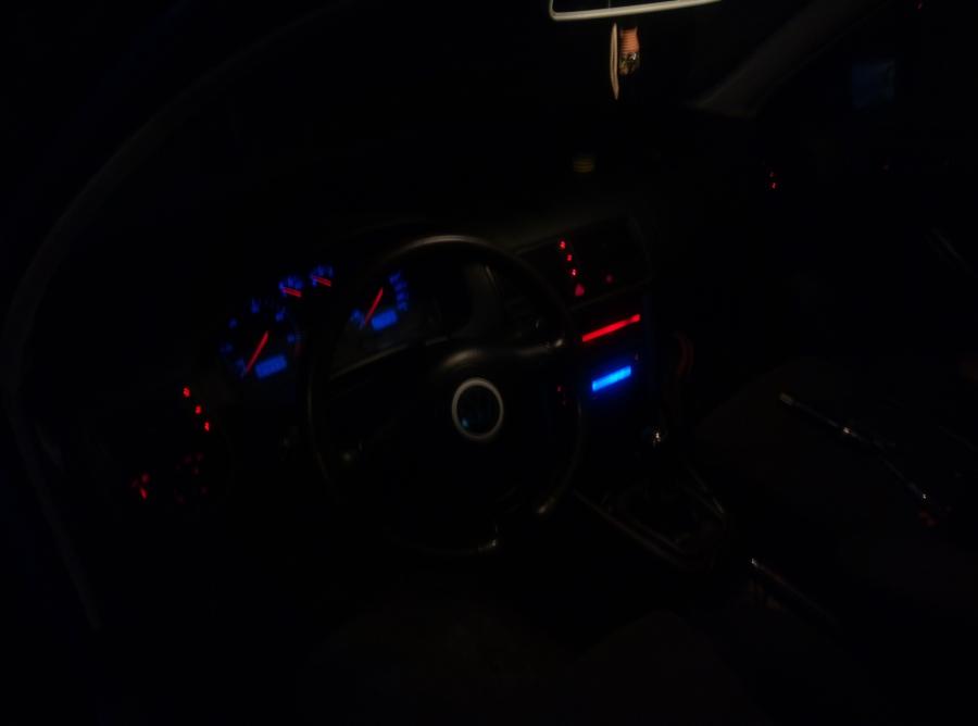

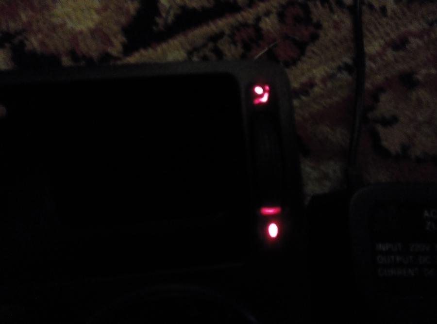

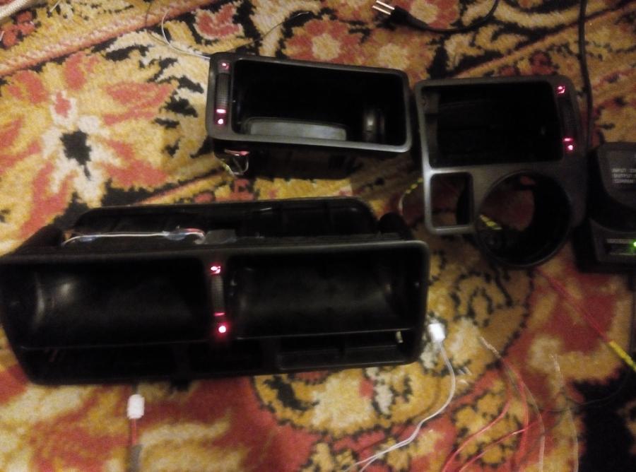

Ba da e decupat si "0," dar aseara am pus ledul de sus de proba si am alimentat si ledul din rotita. Deocamdata sunt alimentate printr-o sursa de 12V + o rezistenta de 1kOhm. Cred ca o sa pun rezistente de 1.4 - 1.5 kOhm. Si toate o sa fie instalate pe potentiometrul de reglaj al intensitatii din bord. De data trecuta de cand am modificat spatiul de depozitare de sub suportul frontal de pahare, am lasat fire deja trase - am pregatita alimentarea :)

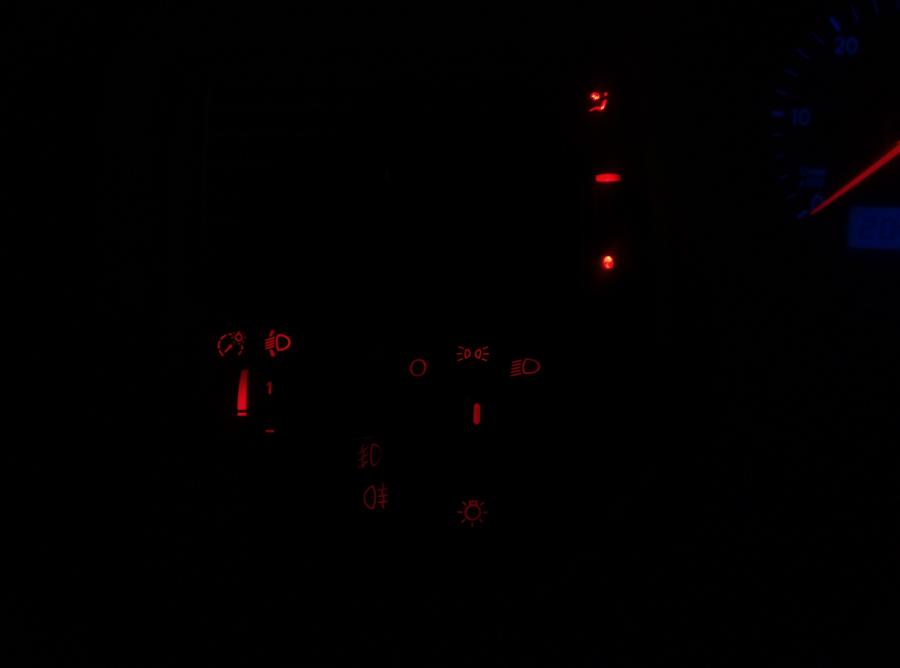

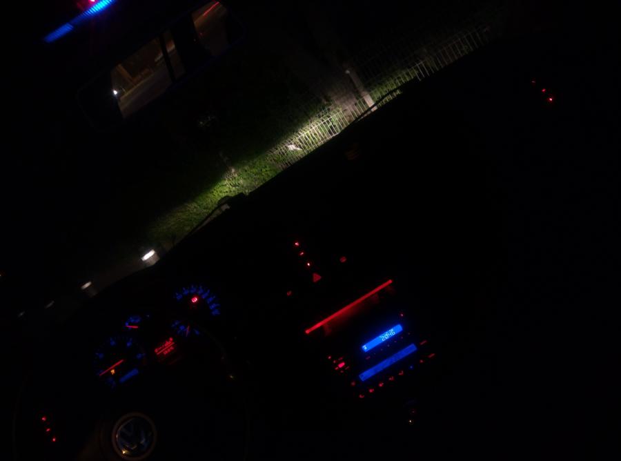

Gata...postez pozele cu grilele finalizate.
1. Sunt multumit de cum au iesit. Imi plac!
2. Nu sunt multumit ca nu am calculat bine intensitatea. Lumina grilelor e mai intensa - dar se rezolvat in viitorul apropiat.

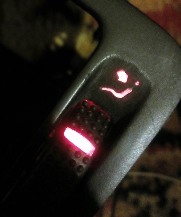

asadar, dansele (munca mea de 3 zile x cateva ore/zi):

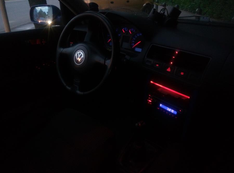

Si asa arata pe masina:
Acum...pot sa dorm linistit :))
Drumuri bune! :Driver:

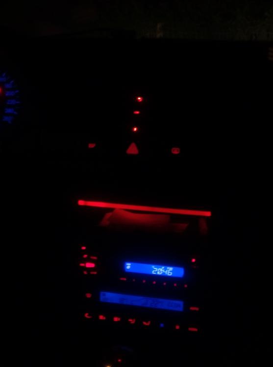

Arata bine,dunga din sertar nu deranjeaza ? Eu ma gindeam sa pun o statie cb acolo..?
Nu deranjeaza. Adica, lumina nu se propaga si in masina ci ramane iluminata doar acea dunga. Totusi la un moment dat o sa-i scad intensitatea :)
Parca mai merge putin diminuata.

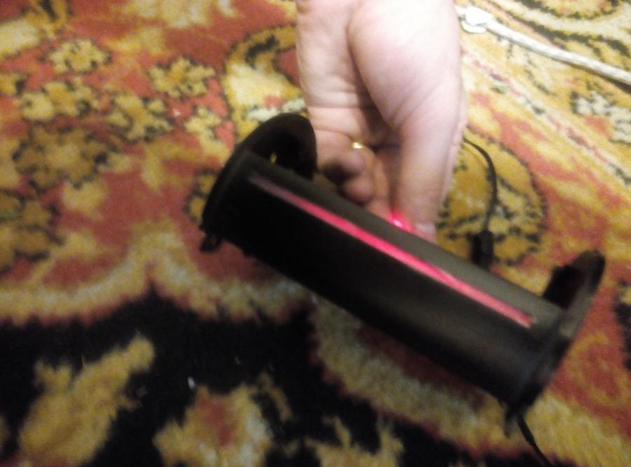

@Muale15 KOhm? Asa mari? Pentru iluminatul in manerele usilor am folosit led-uri de 3V, 3mm, transparente, lumina rosie + rezistente de 1.2 kOhm. A fost la fix! Cu mentiunea ca eu am matuit ledurile cu smirghel sa am o lumina difuza si cat mai uniforma.
@cxr2test- doar n-o sa pun "undeva" un potentiometru!? O sa testez intr-o zi cu inca cateva rezistente si asta  e. Oricum, toate sunt pe mufe, le pot scoate si pot pune inapoi cand am chef. Faza e a testele astea se fac cel mai bine noaptea, cand poti compara intensitatile luminoase. Dar noaptea trebuie sa si vezi ce fire lipesti, etc... :))
da, pt ca am pus led-uri puternice (cate 3 smd in fiecare maner, alimentare direct la 12v). vezi pozele din link
probabil daca pui un led de 3/5 mm clasic, lumina e mai slaba de la inceput.
