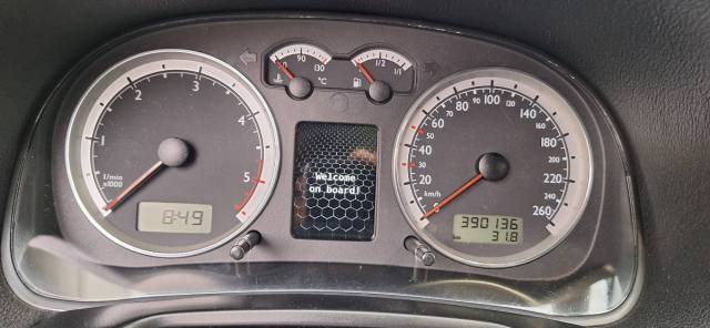

no, sa pun si eu niste poze, pt ca Duminica am vrut neaparat sa le pun. Dupa un polish la sticla de la ceasuri.
Welcome aboard! :)

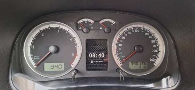

Si-amu, cum arata.
20250216_174945.thumb.jpg.129b9c42fde2c91ba1454f7fe07b6020.jpg 20250216_180050.thumb.jpg.1ca24f749268ec68b6135b4fbf2536d7.jpg 20250216_183942.thumb.jpg.ed670f43e6258159f5667496cb81885a.jpg 20250216_184247.thumb.jpg.9c60e339879f42c67be345e452f6418e.jpg 20250216_184256.thumb.jpg.b221944a41f58e1de5d6850bcfa86c4d.jpg
Volkswagen Airllines cu acest mic pui de "feto" (Phaeton). :))

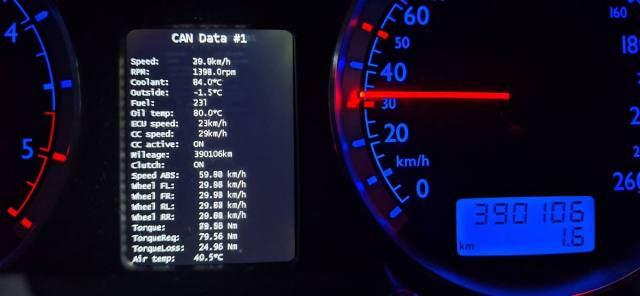

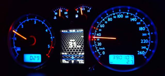

Sii.... cred ca trebuie sa mai vad prin codare pe acolo, ca viteza citita de ABS e diferita fata de cea din ceasuri. Pe ceasuri arata cu 3-4 km mai mult decat pe ABS. Din moment ce viteza citita de ceasuri e cea din ABS, acul ar trebui sa indice acea viteza, nu? banuiesc. Vedem.
Si... extra cu ce sa ma joc:

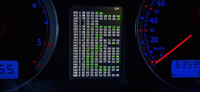

Motor CAN sniffer.
CAN data:

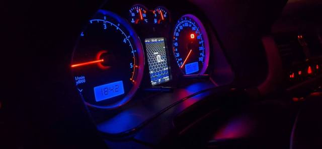

Diagnoza merge bine. Un pui de VCDS acolo: Measuring blocks, Fault codes, erase fault codes.  :)
Si dupa ce opresti motorul, ramane asa pt cateva secunde. Ca la alea noi. Deci, Golf 4 cu apucaturi de Golf 7? :))

Tocmai cand mi se parea foarte corect decalajul intre viteza citita de abs si cea afisata de vitezomentru (dat fiind ca G4 exista senzor pe cutie pt viteza) mi-am adus aminte ca ti-ai pus DSG... Adica tie iti intra in ceasuri semnalul de viteza prin CAN?
53 minute în urmă, acidone77 a scris:
sigur nu s dati inainte?
@acidone77 Man, cred ca sunt dati inapoi .... Am descoperit undeva un decalaj de vreo 60-100K  (prin inregistrarile la RAR). Nu stiu daca au fost din rea vointa sau doar greseala celor de la ITP. Dar la cat de bine merge, si as afla ca are 700K, maine as pune cifrele alea acolo. :))
@Doomythanks! a fost ceva de munca, dar m-am intins cu ele ca deh... lipsa de timp, copii, familie, etc.
@mad_kat exact. viteza de pe ceasuri e luata din unitatea de ABS prin CAN. O trebuit modificat eepromul ceasurilor ca sa mearga asta (cu riscul de a nu merge Cruise Control-ul). Dar culmea, merg toate, inclusiv CC-ul. :)
trebuie doar sa vad daca e normal ca acul sa indice mai mult fata de ABS sau trebuie sa fie fix pe fix. Bine, pot "decalibra" un pic acul ala de la vitezometru cat sa fie fix pe fix  ca e vorba doar de 3-4 kmph. Dar na... OCD-ul... :))
Blana! Abia astept sa ma apuc de mesterit la mine. Sunt undeva prin timisoara, fingers crossed.
Viteza afisata de ceasuri e mai mare putin decat cea reala pt ca vw nu isi asuma sa iti iei amenda, asa ca se asigura ca esti sub cea care crezi tu ca esti. daca pe output test iti arata 3k rpm si 100kmh e bun. Dar asta asa era si pana acum, nu cred ca s-a modificat ceva.

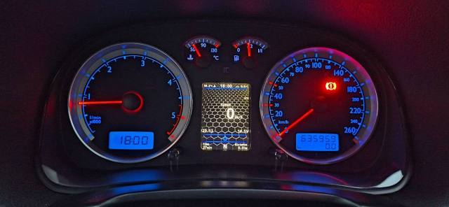

Siii, am facut ce am facut si avem acum 99% din ce mi-am dorit in materie de software:
In loc de D, S, 1->6 acum arata ca la masinile noi :P
D1, D2, D3, D4, D5, D6.
S1, S2, S3, S4, S5, S6
M1, M2, M3, M4, M5, M? (deaia e doar 99%) - Lucram sa facem si asta complet functionala. Nu ca as sta eu in M6 prea des, daaaar, sa fie totul functional acolo. :)
eee? Alta viata, nu? :D
Amu' dintr-o singura privire, stiu in ce treapta e masina (D sau S, ca la M era usor si inainte) :))

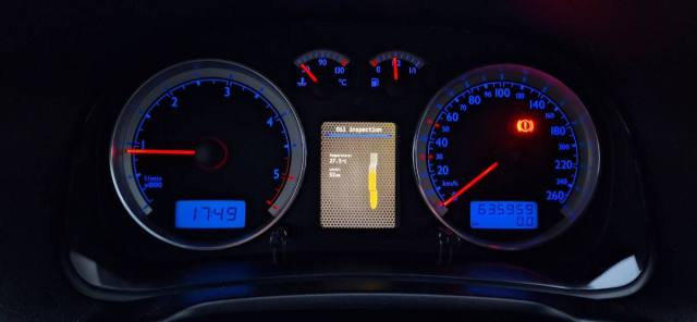

PS: poti pune interval de servis inclusiv la filtre individual, LOL.
