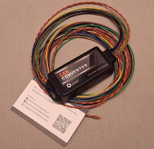

Dupaia am comandat un Can Covertor de la VanderVeer Engineering si urmeaza sa il instalez pe masina dupa ce termin padelele si volanul de retapisat :)

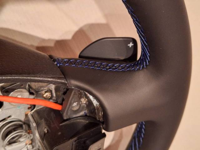

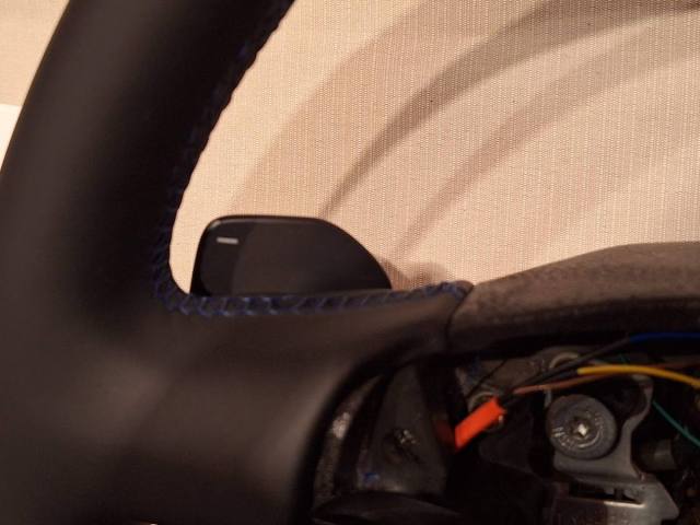

Volanul e .....cel original de Golf 4 cu comenzi, pe care l-am modificat pe spate cu padelele luate de pe un volan de Golf 5. Adica taiat din volan, facuta gaura pentru surubul de la padele, pus mastic de parbriz in jurul padelelor. (Masticul ala are exact flexibilitatea cauciucului original de sub pielea de pe volan ) :))
Urmeaza finisarile in jurul padelelor (e aproape gata) si il trimit la retapisat frumos.

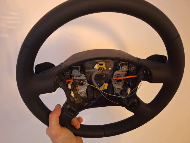

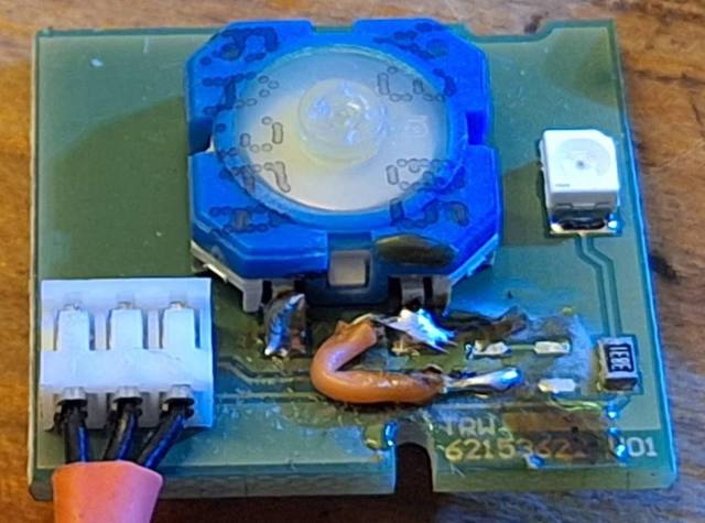

Bine, modulul pe care il am, are nevoie de input analog pentru Shift + si -. Deci, a trebuit sa desfac padelele bucati,  modificata placuta din padele si facute din padele care comunica pe LIN in ... padele care sunt butoane analog (on/ OFF).  (2 rezistente date jos si un fir lipit intre 2 circuite). :)
Ho ho ho...  va las niste poze :)
20231223_140013.thumb.jpg.82a90cae456f0dded3047bbfde9f460b.jpg  20231223_171250.thumb.jpg.57c7ec8dabb04ae4b50135a08fe4fd2f.jpg 20231223_171312.thumb.jpg.174978a631aee6b8fd01d4c6604eac5f.jpg
Ca sa functioneze padelele cu modulul de la Van der Veer Engineering, trebuiau facute "analog" asadar, cele 2 rezistente date jos de la microswitch-ul din padele si facuta punte . Nu-s eu electronistul perfect care stie sa faca lipituri perfecte, dar ... functioneaza. :)
Si modulul de la VdV Engineering: Preia info de pe CAN engine/ABS  si face el comunicarea cu cutia + preia semnal de la padele (analog) + Vehicle speed output + Reverse lights = Scap de micsroswitch-ul de pe schimbator  pt becurile de mers inapoi (au functionat bine deocamdata).
Mai trebuie sa vad daca imi ajung cei 2 extra pini din panglica de la volan, daca nu, iau varianta cu 10 pini (1J0959654J) si fac legaturile separat (Masa, iluminat, Shift UP, Shift down).

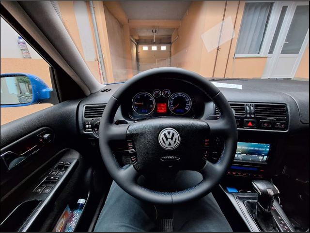

Hai sa v'arat ce mi-a iesit din mana... dar, nu toate vestile "e bune"...
1. M-am apucat sambata de montat. Ce? Volanul la care am tot lucrat de mi-a iesit pe ochi...
2. Pe frig...-2 grade afara, in masina tot atata, doar ca nu batea vantul. :winter:
3. M-am apucat de cablaje... hai sa le desfaci, sa le prinzi, sa lipesti ce e de lipit, de izolat. Care, unde vin?
No, o inceput sa se intunece si pe la un 7 seara asa am terminat. Pe intuneric, fara lumina, cu lanterna telefonului, etc etc.
Truda mea...sa nu faceti ca mine.

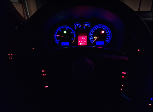

Montez ceasurile inapoi, volanul, montez plasticele... Si hai sa facem test.
P flashing... Hmm, nu-i binie...  (mutam in R, in D in etc... palpaiau si alea)
Testez iar, repornesc motorul, la fel. Nu se selectau treptele.. nimic nu mergea. Putea sa o turezi cat vrei ca in D sau in manual, R, S nu pleca de pe loc.
Intru pe controller (yep, are webserver, deci ma conectez la el pe Wifi si il configurez - fain asa). incerc cateva variante... Gaseste ECU, ABs, Nu gaseste DSG. nO, nu-i a buna.
Da' cum era tarziu am lasat-o asa.
Ziua urmatoare (Az') m-am apucat iar. Si dai si verifica si vezi ce si cum e conectat acolo. Am facut eu prostii noaptea?  (am facut da' nu va zic)... :))
Zic, hai sa vedem: daca am conectat ceva gresit, cand fac strap de pe pinul 1 pe 3 si 7 pe 9... in mufa convertorului de DSG tot la fel nu o sa mearga. Fac legaturile... testez. Merge. Ies in plimbare, teste... all good. Mno, scriem la olandez sa ne ajute cu alt firmware... si pana atunci ramanem cu strap intre pinii aia de CAN ca sa comunice cutia cu schimbatorul si cu ECU/ABS.
Da' macar arata bine amu... ca am legat si padelele si macar becurile de la ele functioneaza. Macar atat dupa atata amar de munca...
Vedere de noapte...  (night view)
Si vedere de zi.. cu "wide" sa se vada bine...
Ps: se pare ca butoanele nu sunt perfect asezate in volan. Shift up  e un pic mai spre marginea volanului...dar "n-are conteaza". Important e sa le si facem functionale, altfel, munca dejaba...
Pana atunci...Drumuri bune!
ps:
Va urma...
:Driver:
ps: Nu am am check engine-ul in bord. S-a aprins dupa ce cutia a dat tot felul de erori. Am sters tot cu VCDS si all good now. :)
Edit: de fapt se vede in poza wide , ziua. :) bord fara erori.

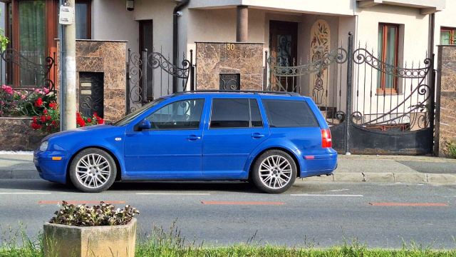

O data cu ocazia trecerii la rotile de vara, am trecut la Borbet Exor. + dist fata/spate (10, respectiv 15mm).
Si...asa arata animalul incaltat de vara:.

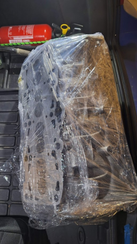

Intre timp m-am pus pe pregatit lucruri: am luat o chiulasa de 1.9 TDI si urmeaza sa o schimb. Caut un set de injectoare de ASZ sau ARL in stare buna la pret bun (daca stie ceva ceva, sa dea un semn) :)
Chiulasa a primit ghidaje supape noi + simeringuri, supape noi si o sa primeasca cuzineti noi, Ax came nou Kolbenschmidt + culbutori noi (le am deja, trebuie doar montate). :)

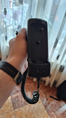

Intre timp am luat si un suport de tel Original (integrarea aia de la Nokia) pe care vreau sa adaptez un suport magnetic de tel cu USB C + Wireless charging pt ca m-am saturat de tiganii in grilele de ventilate+ ca la un anumit timp, chiar daca sunt noi, incep sa vibreze/scartaie, etc. Dar nu e prioritar... cum tragem tare sa punem chiulasa "noua".

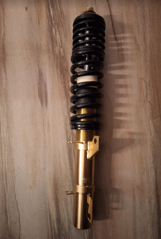

+ Instalez in sfarsit suspensia DTS luata din...Ianuarie.

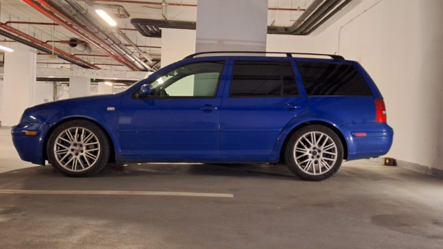

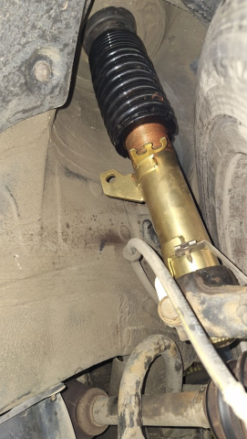

Picture...after the weekend. Cu DTS... pe masina. DAR... nu sunt multumit de comportamentul suspensiei. La 10-15 kmph peste speedbump... se simte groaznic. Bubuie pur si simplu...de zici ca se blocheaza in capatul de sus al amortizoarelor... :(
Urmeaza sa o mai las...1-2 cm mai jos si vedem dupaia cum se comporta. Daca nu merge... caut o serie de sasiu cu suspensii sport oem si raman la Eibach Pro kit + amortizoare pt suspensii sport. Sau Stock...ceva bun de la Sachs si aia e...
C'est la vie.
ps: aici spatele e un pic mai sus...
pe loc drept, in parcare la birou.

Vezi sa nu îți atingă planetara în bara stabilizatoare și de acolo sa auzi bubuiala, la diesel planetarele sunt mai groase și ai nevoie de bara stabilizatoare de audi tt sa o poți lăsa jos.
Daca nu se rezolva, pune amortizoare koni cu arcuri eibach si nu vei regreta.
Modificat de ~LauR~
@~LauR~, Spatiu berechet acolo... Nu cred ca e de aici pentru ca se aude pe fata... :( IAr spatele e extrem de  groaznic...
Asta e pe fata.... Mie mi se pare extrem de putina flexibilitate la arc si ma tem ca la denivelari un picut mai mari, ajung sa tasez arcurile complet iar de aici si "bubuiala" pe fata.
Pe spate, cred ca e vorba de reglajele mult prea sus (sunt la maxim) si cand sar peste vreo denivelare, acestea dau in limita superioara a amortizoarelor (se deschid amortizoarele la maxim si deaia suna asa).
O sa dau si filetul de pe fata mai jos cu vreo 1-1.5 cm iar pe spate cu vreo 2cm si vedem dupaia cum lucreaza.
Am lasat-o mai jos. Vedem cum se comporta.

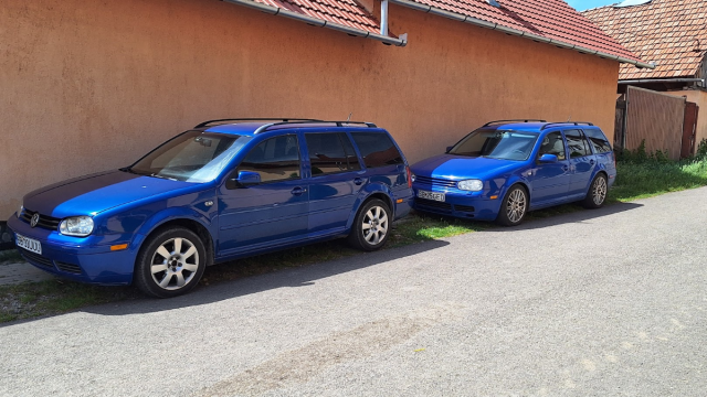

Inainte de asta, am facut o poza. Eu vs celalalt golf (fraimio).
Unul e tanc, altul e tanc lesinat :))
