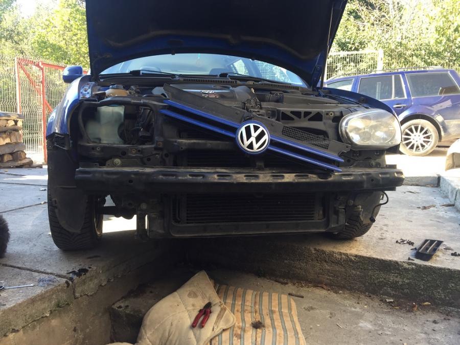

Daca as fi fost in locul tau luam radiator nou in locul Kaercherului.
Ce ai facut la prag va trebui sa fac si eu pe dreapta la Bora - in ciuda curatarii repetate a pamantului de flori din spatele contraaripii de plastic - a cam piscat rugina pe acolo :(
Da, as fi luat si eu, doar ca Karcher-ul nu a fost luat din banii mei :)) Asa ca... solutia temporara a fost sa iau pe ala din dezm...si mai incolo schimb radiatorul cu unul Valeo:)

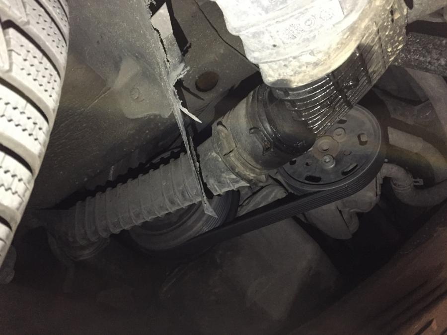

ps: Distributia cealalta era pusa extrem de prost. Intinzatorul pus prost, fuliile puse prost... etc. Acum e ok. Distributia pusa cu cale, la 0.  Motorul si-a schimbat zgomotul si au disparut vibratiile din habitaclu. Everything is looking good!
Drumuri bune colegi!
Modificat de Emy D
La distributie am schimbat absolut tot: curea, rola intinzatoare, rola ghidaj + intinzator hidraulic, pompa de apa. Contitech+Ina +Hepu -780 ron

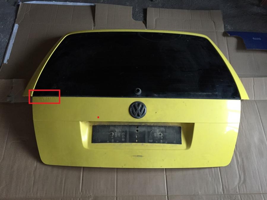

Pana atunci, gata, mi-am luat alt haion, si trebuie sa il pregatesc de vopsit. Arata foarte bine, dar, ca un haion vechi de 12 ani (masina donatoare era din 2005)...are un colt cu vopsea umflata- Se rezolva la vopsit. Dupa vopsire va fi dat cu spray cu ceara in interior prin toate cotloanele...

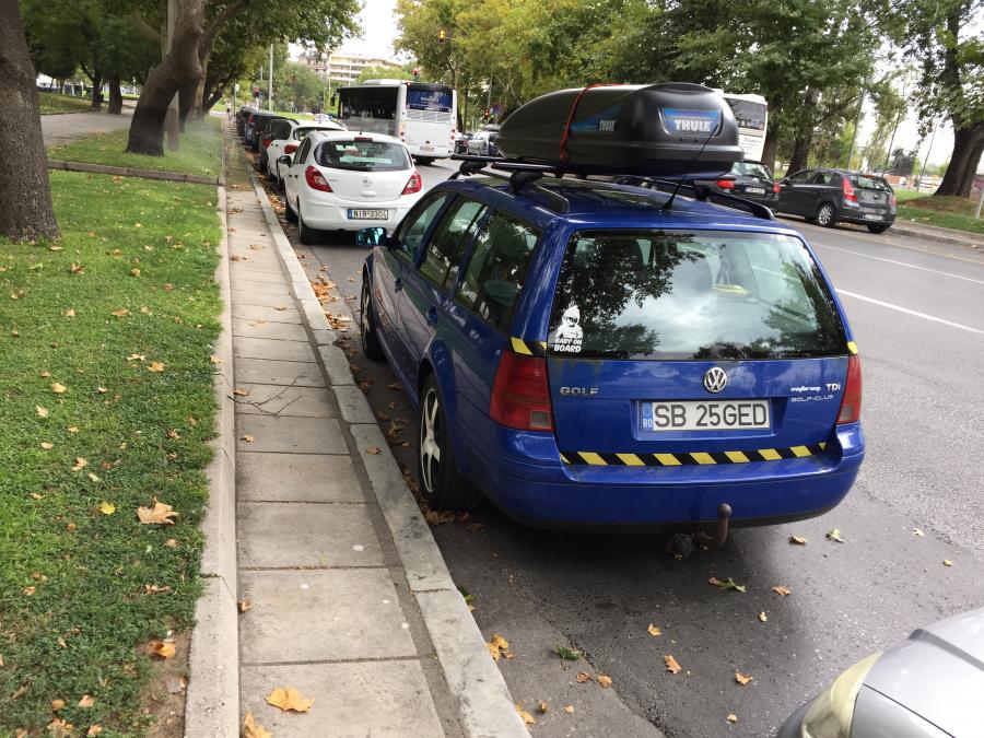

Poza cu haionul. Are un pic vopseaua umflata acolo, insa luneta va fi data jos si va fi vopsit in totalitate. Remontata luneta si apoi montat pe masina.

Niet! Problemele apar de la imbatranirea chederului existent intre luneta si haion (loc unde deja incepe sa stea apa) + probleme de la stergatorul de luneta (scurs apa in interiorul haionului + pe buza inferioara a lunetei si dopurile de scurgere astupate). Si colac peste pupaza, orice haion gasit la care m-am uitat, niciunul nu are data ceara in interior.
Asadar, asta pe care il fac, o sa aiba gaurile de scurgere libere, antifonat bine + ceara in toate colturile si zonele posibile. Si nu se mai pune problema de stergator, care deja este anulat si anulat va ramane!

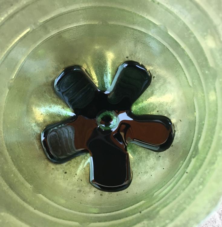

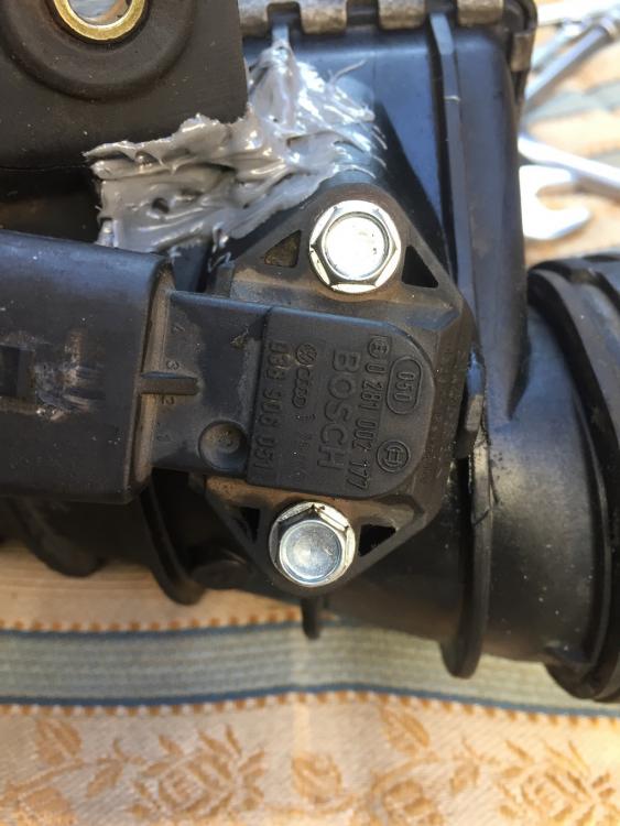

Sambata am golit IC-ul de ulei, deoarece am observat intr-o zi ca am scurgeri de ulei la o imbinare a traseului.
IMG_0603.thumb.jpg.8efb453135d7ff501287ca80407589f6.jpg IMG_0621.thumb.jpg.bde2b6d4418f1d39904b33f3b705b607.jpg
Atat am scos din IC. Nu pare mult.
Si apoi m-a mancat undeva sa desfac suruburile de la MAP. S-au rupt amandoua. Dupa ceva chinuiala cu diferiti clesti, etc...am ajuns la aparatul de sudura. Am sudat 2 piulite mici si pt ca s-au incins suruburile au iesit usor din gaurile respective.
Am si lipit urechea de sus care prinde IC-ul pe masina. Era rupta de cand e masina la mine si am ajuns in bordura din cauza uneia care mi-o intrat in fata. Candva o sa schimb si IC-ul... Poate cu unul de pe darkside :grrrrrr:

Ai mesterit mult.La acele îmbinări schimba garniturile.Eu am schimbat miez turbo si curatata geometria si am comandat la o firma garnituri noi de tip o-ring.Am montat tot si nu am pierderi de ulei sau sa sufle afara.La haion in spate la mine au fost înfundate găurile de scurgere,am intervenit dupa ce mi-a furat cineva sprituitorul dim spate.am luat de la reprezentanta capac si.sprituitor nou si atunci am demontat stergatorul.
