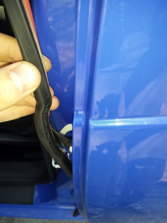

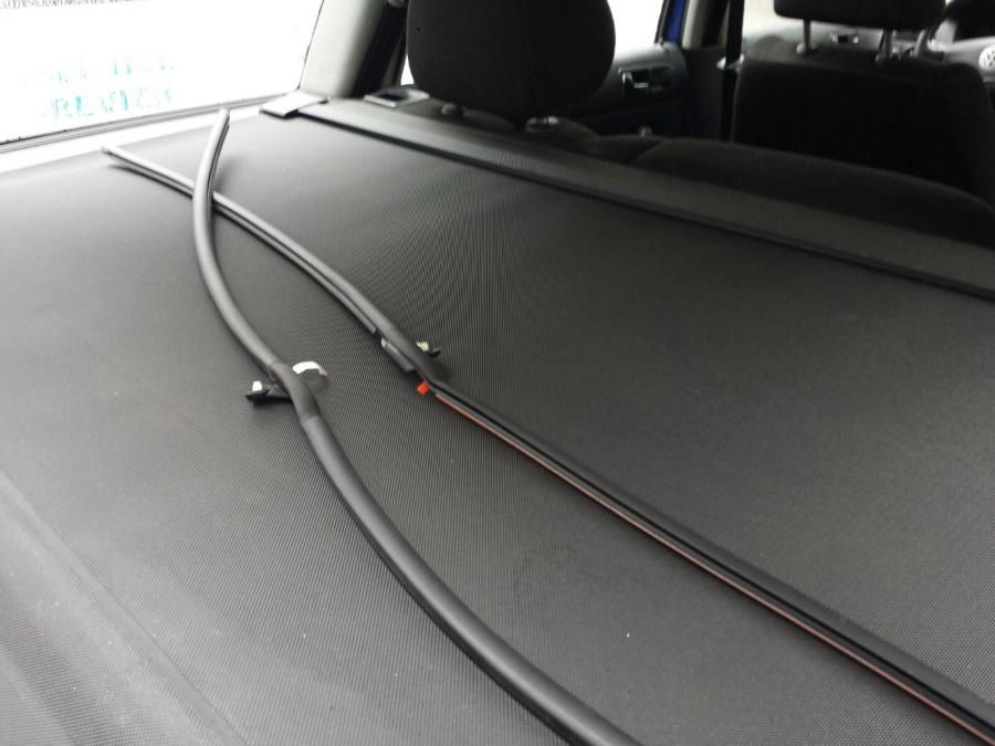

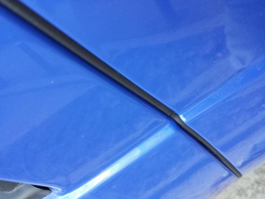

Chiar ma gandeam sa fac poza.
Uite cum arata:
Setul la 50 lei. Nu stiu daca se gasesc mai  ieftin dar e ok. Si e super bun ca elimina din zgomotul produs de vant pe autostrada.
Sunt curios cum arata pe masina, am cautat si eu si am vazut un tutorial dar era pe logan si venea perfect.
Au vreun cod chederele? Imi poti spune de unde le-ai luat (PM)? Mersi!
Cineva zicea ca acele chedere nu se gasesc la magazine. banuiesc ca doar pe cod se aduc. Eu le-am luat de la un amic de pe forum. Daca vrea cineva, vorbim pe PM.

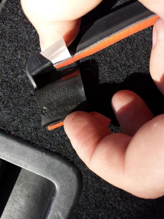

Au niste coduri pe ele si cand le montez o sa fac poza la codurile gasite.

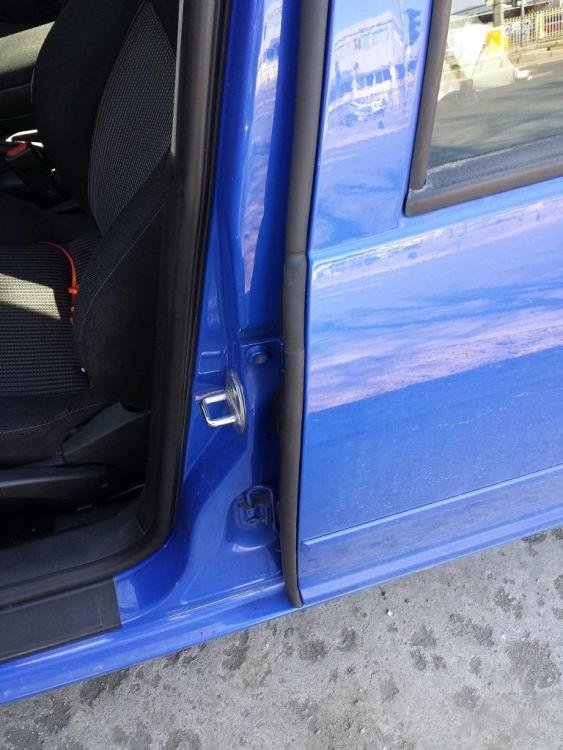

Culmea, in afara de prinderi care vor fi taiate ,  profilul acestuia se potriveste la fix! Totul tine sa incepi instalarea de la mijloc, unde e acea idoitura a usii.
Mai merg puse si cele de Sharan, insa unele sh sunt deja coapte... unele noi probabil  costa destul de mult fata de astea de Duster. Saptamana asta vreau sa le pun, numaj sa fie peste 18°C.
Revin cu poze!

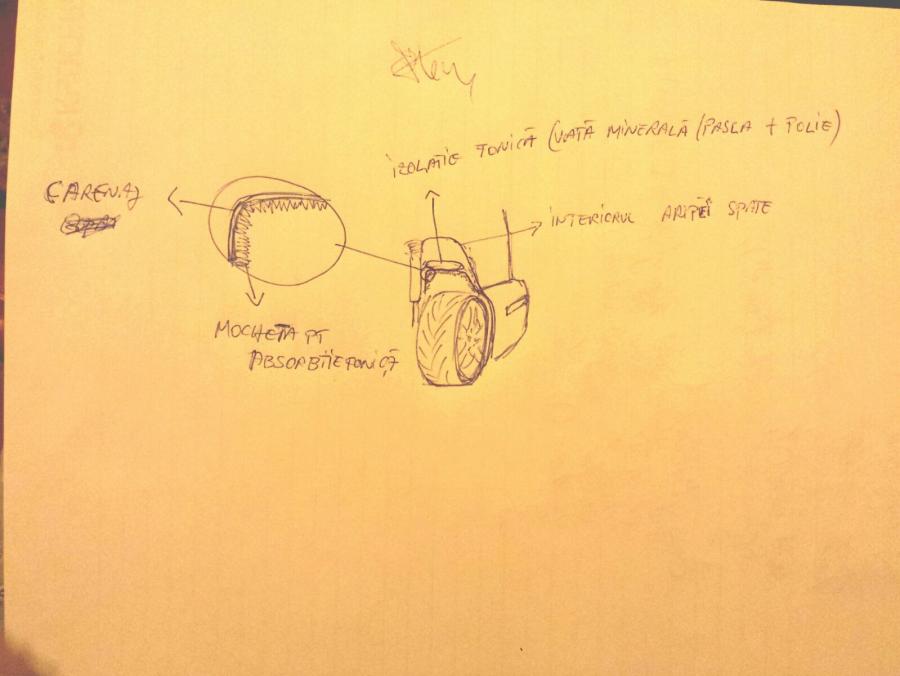

Intre timp, caut o mocheta cauciucata pentru izolarea fonica a protectiilor de plastic de sub aripi sa mai reducem zgomotul de rulaj al rotilor (cum e pe Golf 6).

Pt aripi,oare nu ar merge ceva in genul vata minerala?
Merge dar trebuie imbracata in folie sa nu retina apa. Si pusa obigatoriu intre aripa de plastic si cea metalica. Aia se rezolva usor. Eu vreau izolatia intre aripa de plastic si roata , lipita pe aripa. Daca mai prind acel golf 6 ii fac poza. Sau fac un desen deseara cand ajung acasa.

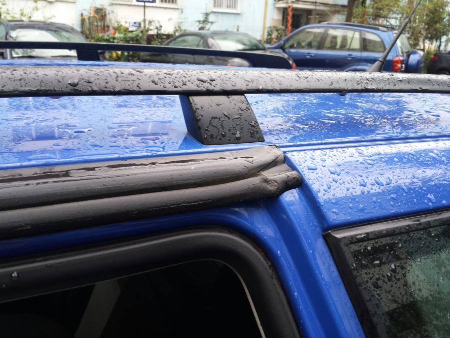

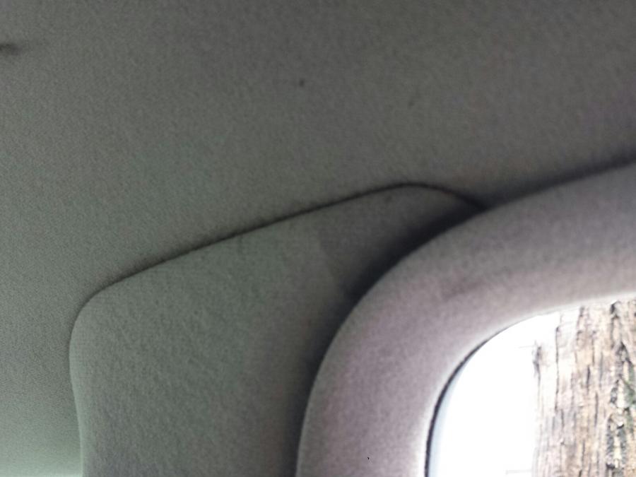

In alta ordine de idei...am gasit ceva azi dupa ploaie. Cred ca trebuie sa dau jos plafonul si sa verific garniturile de la barile longitudinale.
Nu vad de unde altundeva poate fi decat de la acea prindere a barii longitudinale.
Sa dea caldura si ma apuc de asta. Cu ocazia voi fi obligat si sa fac izolatia aia suplimentara...

Am revenit si cu o schita a izolatiei pe care o vreau la carenajul rotilor.
Sper ca am fost destul de clar in desen si scris avand in vedere ca mor de somn si l-am mai și  facut cu pixul .
Ps: am gresit eu acum proportiile dar ma revansez alta data :-))
Edit: cred ca in loc de mocheta aia ar merge si ceva vopsea  cauciucata insa efectul nu ar fi la fel.  Pe de alta parte, mocheta trebuie sa fie destul de moale sa o pot mula cum trebuie pe interiorul carenajului (partea expusa rotii).
Modificat de Emy D

Salut...este la dedeman un cheder, este 3/4 lei metrul, am montat de cativa ani, nu mai intra zapada, praf, etc
Modificat de theoane

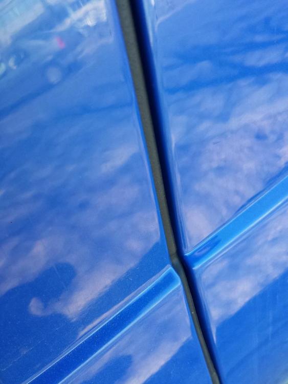

Cum e banda dublu-adeziva? Rezista in timp? Eu as vrea sa pun cumva si la imbinarea dintre usile fata si aripi, sa inchid si acolo. Apoi sa spal bine zona si sa vedem daca mai intra praf...
ps: ai vreo poza sa vad cum arata pe masina acel cheder de la Dedeman?
Da, este cu banda adeziva, iar pt usile fata gasesti pe aliexpress un cheder in forma de Z, ala vine perfect acolo. Cauta door z seal.
Fac maine o poza, sper sa nu uit.

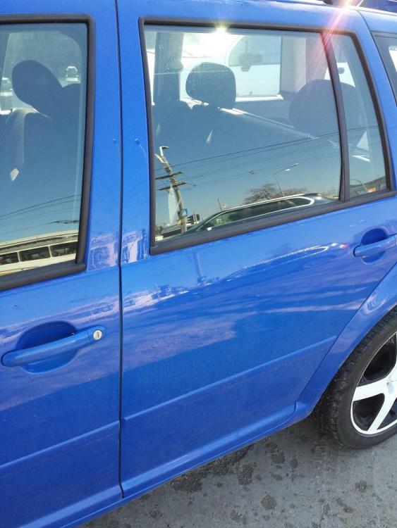

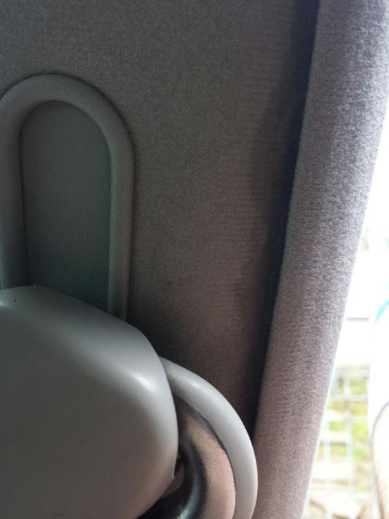

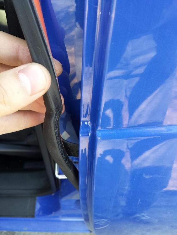

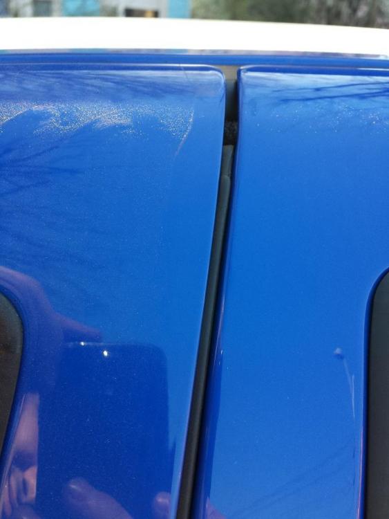

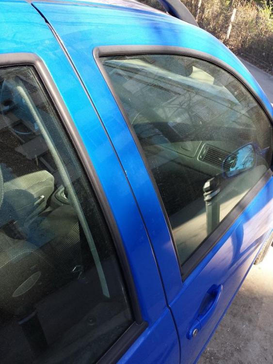

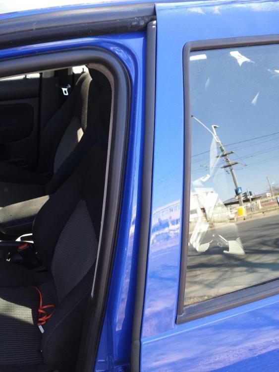

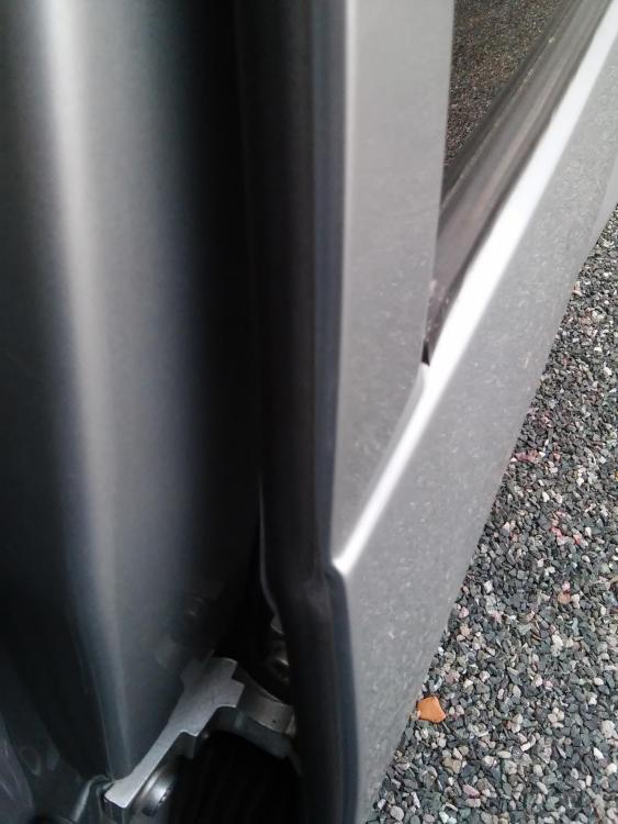

Am pus astazi chederele.
Poze de la instalare:
1. Se curata bine buza pe care se va prinde chederul.
2. Instalarea se incepe de la indoitura usii de pe linia geamului.
3. De aici, se poate lipi in partea de sus, sau jos.
si....asa arata cu usile inchise:

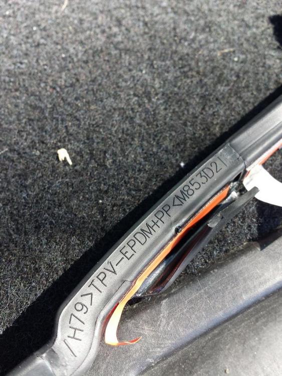

aaa..si am gasit niste coduri pe ele, insa nu stiu daca sunt bune. Sau daca intradevar sunt coduri pentru ele.
Nu stiu ce are forumul, incat desi am intors pozele, pe forum tot s-au urcat cum au fost facute. :( Scuze celor care vor face febra din cauza pozelor...
Efecte observate - se inchid usile mai greu ca nu sunt reglate. Deci, dupa ce puneti chederele trebuie reglate usile.
In rest, inca nu am mers cu ea sa vad daca chiar au efect la vant...

Observații in legatura cu chederele.
O idee, usile se inchid mai greu din interior, chiar si dupa reglaj. Din exterior nu am observat sa fie diferente. Se inchid usor.
Am observat ca se inchid usor din interior daca un geam este deschis putin.
La viteza de 130-140 kmph...zgomotul de vant pe langa usi pare ca la viteza de 80-90. Se simte un plus de confort. Ramane sa izolez fonic interiorul aripilor si carenajele de plastic sa elimin cat mai mult din zgomotul de rulaj.

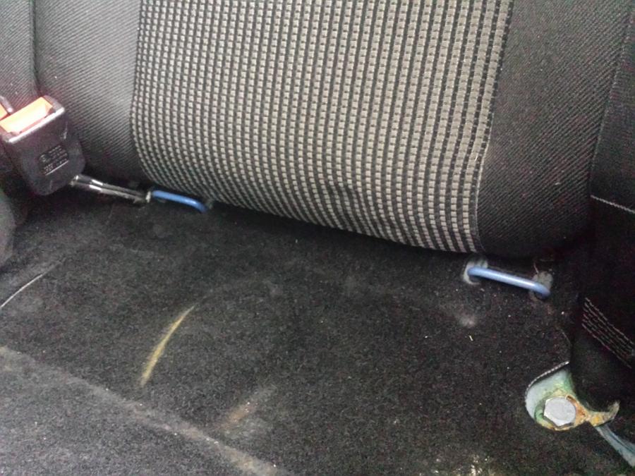

O surpriza placuta a fost sa gasesc ceva in masina cand am facut curat: Isofix @ bancheta din spate.

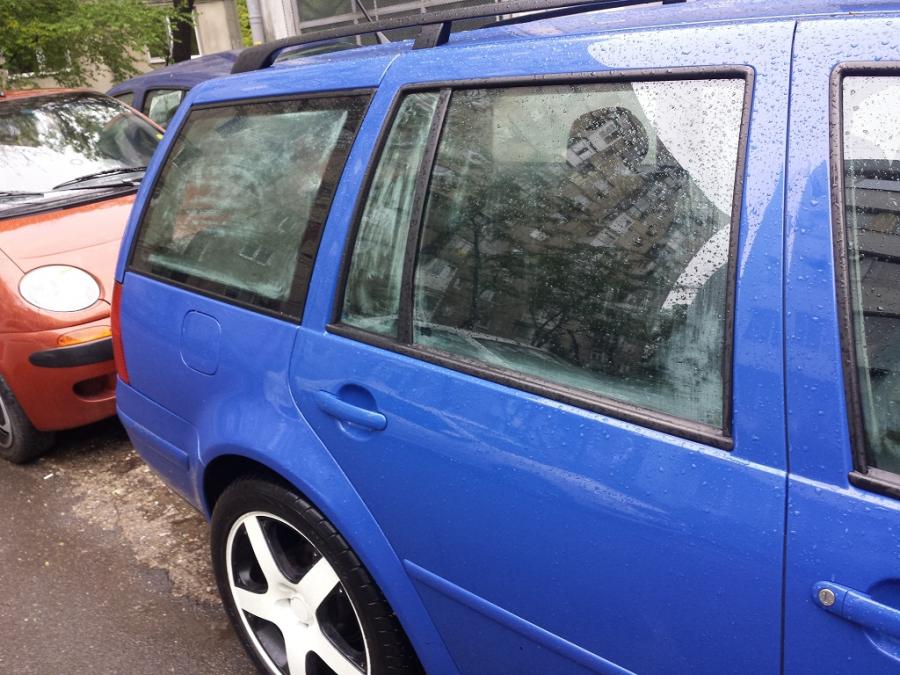

Si nu de mult am observat ca se aburesc geamurile daca ploua si sunt temperaturi mici (sub +5 grade C cand nu porneste compresorul). Daca merge clima, totul e ok. Mocheta e toata uscata... nu stiu de unde aburitul asta... Clapeta de recirculare functioneaza ok si au fost facute setarile de baza.

App. si mie mi se aburesc geamurile cand nu e AC-ul pornit atunci cand ploua, sau temperaturile sunt mai scazute. Cred ca este de la diferenta de temperatura interior-exterior.
