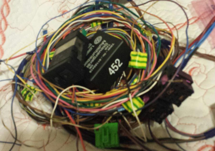

Instalatia de incalzire in scaune...
Instalatia pentru MFSW
Zã MSFW

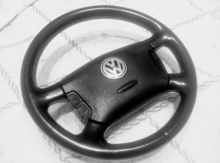

Intre timp ... ma bucur de volanul multifunctional. imi place.

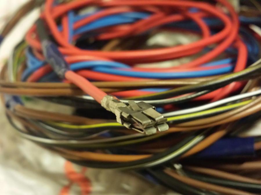

Am luat si mufele si pinii OEM pt incalzire...
