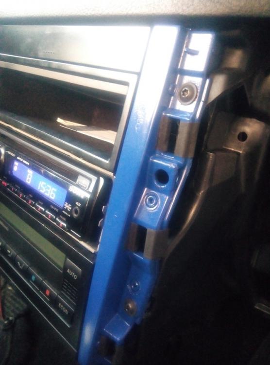

De reparat/reconstruit cu letconul si plastic. Unde o fost cazul am taiat plastic, si l-am topit amestecandu-l cu cel ramas pe consola...Prinderea aia alba am refacut-o de la 0 ca era complet distrusa (am gasit eu pe la mine prin service la munca o bucata de prindere asemanatoare cu ce aveam eu si am zis sa o folosesc in scopuri utile). :)

Edit: Am terminat intariturile plasticelor si reparatia lor. Mai am de cautat banda izolatoare cu panza pentru a elimina niste zgomote/scartaieli din bord si.....GATA!

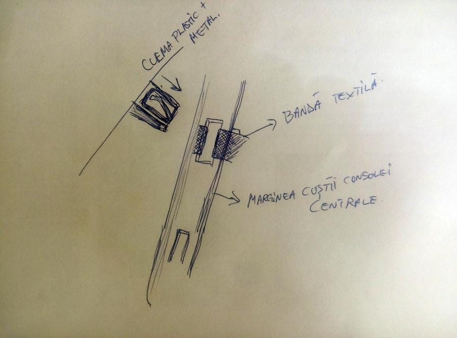

Uite...o schita...(scuze pentru calitate, e facuta la repezeala..) :P

Cu ajutorul lui @Laurentiu_LWR caruia ii multumesc pentru banda textila , am terminat aseara pe la 21:30 :D
Satisfactia e pe masura! Inainte scartaitul (scartait de plastic pe plastic) provenea de la torpedou, plasticul dinspre sofer spre cusca, imbinarea custii cu consola centrala... Scartaia la orice trecere peste o cale ferata/tramvai/denivelari. Scartaia si cand atingeam cu piciorul de consola centrala.
 Acum, nimic nu mai scartaie si totul e prins bine incat nu se mai misca nimic! In plus, cu inca 2 boxe OEM puse in usile spate, muzica e mai mult decat suficienta pentru mine. Suna extrem de bine, clar si cu bass puternic.
Material: Banda izolatoare textila

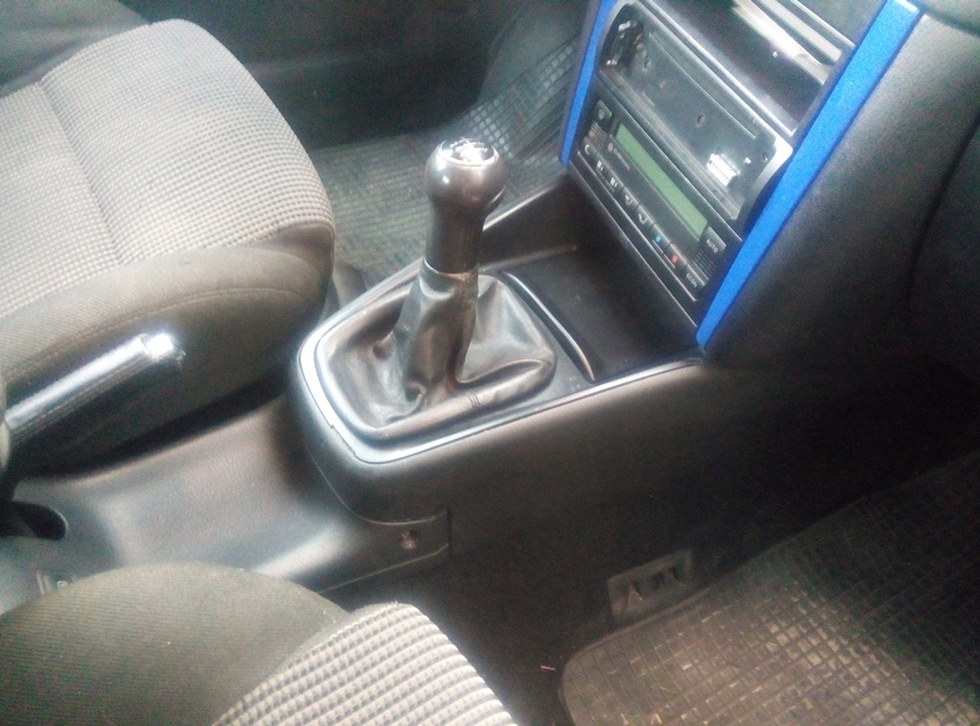

Si....gataaaa! Totul e pus la loc si arata bine! Ba chiar am gasit si capacelele de la consola, insa doar spre sofer s-a potrivit pentru ca doar acolo mai am prinderea originala. Ii voi face si pe cealalta parte un capac...
ps: scuzati mizeria...a ramas asa de cand am fost la munte. N-am apucat sa o spal.

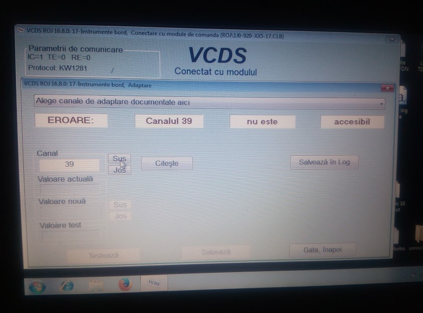

Am tot cautat sa vad de ce nu-mi vede senzorul de ulei. Insa la adaptarea ceasurilor tot primesc eroare: Channel 38/39 not available...
Oare ce-o fi? :\
