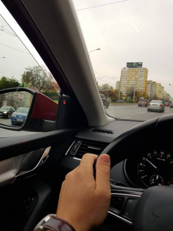

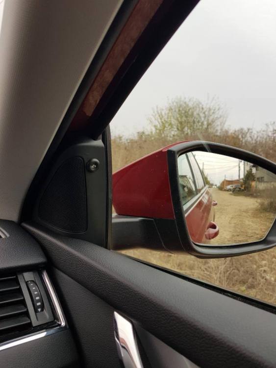

Varianta pt indicatorii din oglinda necesari BSD.
Aveam deja oglinzile laterale electrocromatice si ca sa le inlocuiesc cu unele la fel plus indicatori ar fi costat 200 EUR/buc. Nu au fost o optiune.
Colegul Alex a decupat oglinzile si a adaptat indicatorii de passat la octavia. Arata bine, dar cred ca nu am.mai avut rabdare sa decupez atat. Drept urmare am recurs la varianta din poze
E o solutie functionala, nu e wow.....dar isi face treaba.
Corect. Daca voi gasi oglinzile originale la un pret acceptabil renunt la improvizatie pe loc :))

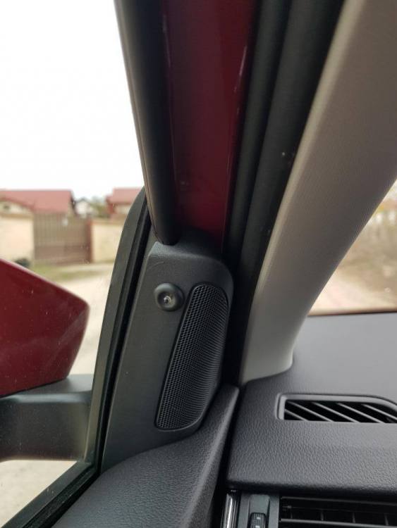

Si mai.cumperi si doua grile de difuzoare ...sa scapi de gauri. ?

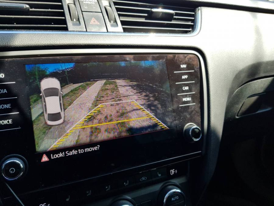

Varianta camera made in China
Salut Bogdan. Felicitari pt upgrade! Personal nu sunt fanul camerelor made in china datorita calitatii imaginii si a faptului ca ele nu prind deloc bara spate. Atunci cand bara spate apare in imagine te poti apropia la 1 cm de masina fara sa o lovesti.
Acum ca stii ce si cum sa tragi poate pe viitor treci la una OEM. Exista variante OEM ieftine si la chinezi.
On 12.04.2020 at 9:32, F l o r i n a scris:
Ba este chiar ok. Singura problema este tipul de led folosit.
On 11.04.2020 at 22:25, sabinx a scris:
Leduri de 3mm, nu? Avand in vedere pozitionarea, iti trebuie leduri cu unghi de difuzie mare si lupa.
La 50° unghi difuzie nu se gasesc cu multe mcd-uri, ca sa fie perfect vizibil pe timpul zilei in soare puternic.
Modificat de IRONICK
6 hours ago, IRONICK said:
Ba este chiar ok.
Nu a zis nimeni ca nu e ok...doar ca eu, nu sunt fanul gaurillr aplicate prin interior, comutatoarelor montate artizanal,.becuri, leduri.
Mie imi plac retrofiturile care nu le observa nici macar un cunoscător,  sa zica ca asa a venit masina de fabrica....nu gauresc, etc. De aceea am zis ca nimu e wow. Este strict parerea mea.
@IRONICK vad ca esti bine documentat. Accept orice ajutor :). Da, sunt leduri de 3mm. Da, nu sunt perfect vizibile pe soare puternic. Unde gasesc leduri corespunzatoare? Cele pe care le am acum sunt direct la 12V fara rezistenta.
@F l o r i n suportii sunt OEM (cei de la ledurile de alarma) am incercat sa nu para ca provin din "alt film".
Modificat de sabinx
Ee...da..oem...dar nu pt asta.
Leduri gasesti peste tot....vad ca esti din Bucuresti,  deci nu ai cum sa nu stii ca pe Lizeanu, e plin de magazine ce comercializeaza componente electronice.
Daca nu vrei sa te duci pana acolo, comanda pe TME.....https://www.tme.eu/ro/

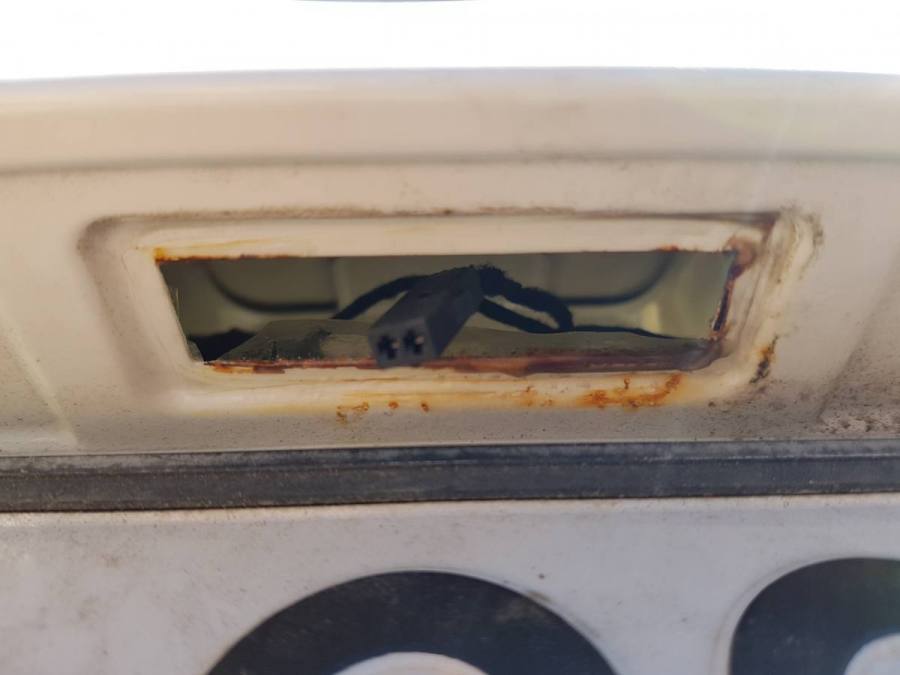

Pentru cine dorește sa instaleze o camera de mers înapoi, pentru O3, m-au ajutat foarte mult  aceste clipuri.
Exista 2 tipuri de manere instalate pe O3, unul de 95x35mm si unul de 110x50 mm.
La varianta China, am găsit pe dimensiunea manerului meu, varianta mai mica. În caz contrar trebuie decupat!
Rugina apărută după 6 ani....

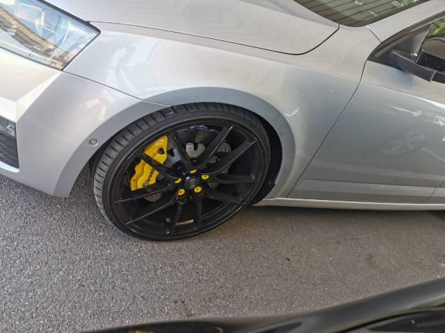

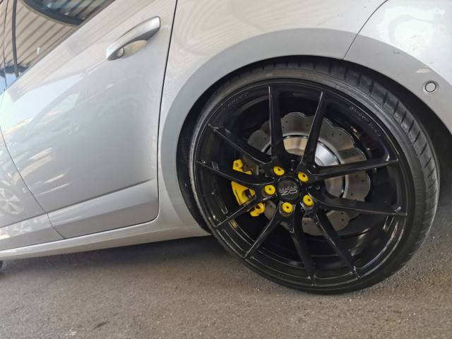

Salut .. Aceasta este octavia mea, 2.0 tdi Vrs .. Vin din Croația și ador mașinile. Scriu printr-un interpret, așa că îmi cer imediat scuze dacă ceva este tradus greșit. Practic, pe forumul tău am văzut o mulțime de lucruri pe care aș vrea să le instalez pe mașina mea ... Am instalat deja ceva, cum ar fi frâne mai mari, arcuri și jante ... Cel mai mult mă interesează echipamentul. Acolo am văzut echipamente pe care nici nu știam că ar putea fi montate pe această mașină. Deci, dacă te enervez puțin, nu mă enerva.
