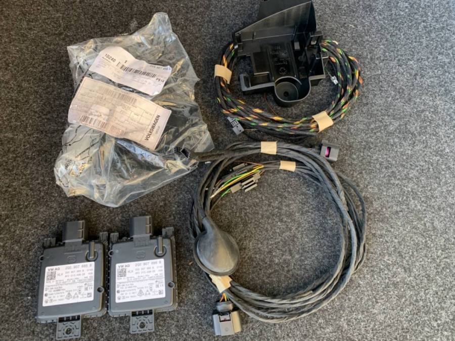

Buna seara, dragi colegi!

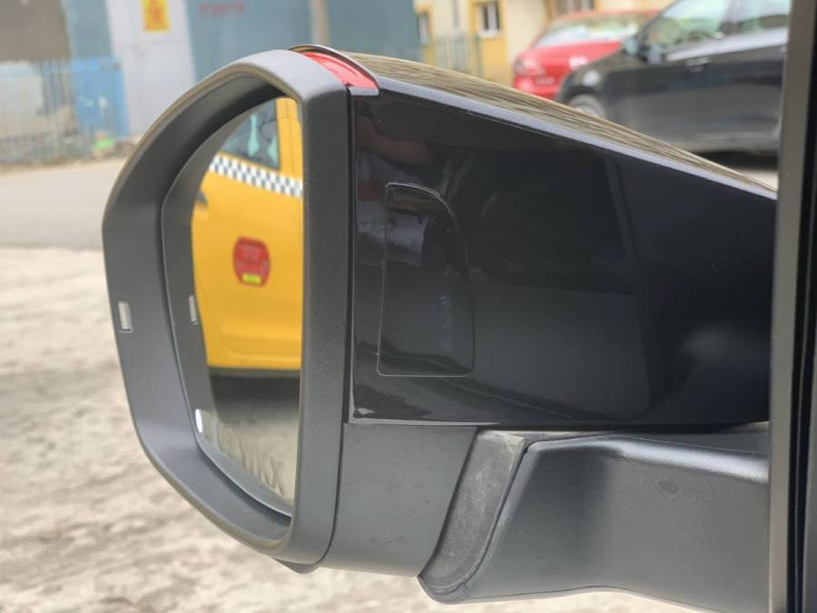

Azi am sa va prezint continuarea retrofiturilor efectuate pe Skoda Octavia 3 VRS, prin urmare vom vorbi de noile radare Side Assist 2Q0907685B/2Q0907686B (Lane Change Assistant/ Rear Cross Traffic Alert).
Aceste radare au început sa fie montate pe noile mașini VAG începând cu luna Septembrie 2019 și vin cu câteva îmbunătățiri fata de generația anterioară 5Q...., astfel:
1. Raza noua de acțiune este de 70 metri, fata de 20 metri varianta precedenta;
2. Semnalizează acustic prezenta mașinilor/ bicicletelor/motocicletelor etc. la deschiderea portierelor + luminează cu roșu banda ambient lighting de pe usa;
3. Vibrează volanul la încălcarea marcajului atunci când nu semnalizam;
4. Vibrează volanul și repoziționează mașina pe banda dacă se încearcă schimbarea benzii iar in proximitate se afla alta mașina/motocicleta etc;
5. Previne sau atenționează posibilele accidente din spate;
6. Frânează la deplasarea cu spatele atunci când se apropie o mașina/bicicleta/motocicleta/persoane,  și emite semnale sonore.
De menționat ca o parte din funcțiile enumerate anterior sunt valabile doar intr-un setup avansat și anume, pompa ABS 47 Byte, PLA 3.0, Lane assist 3QD..., Predictive ACC 3QF..., BCM 5Q ....BR, Gateway 3Q... AC etc.
Deocamdată atât cu partea teoretica, am sa va postez câteva poze înainte de montaj, urmând sa revin când retrofitul este implementat.

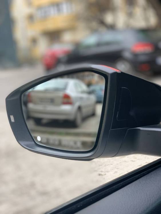

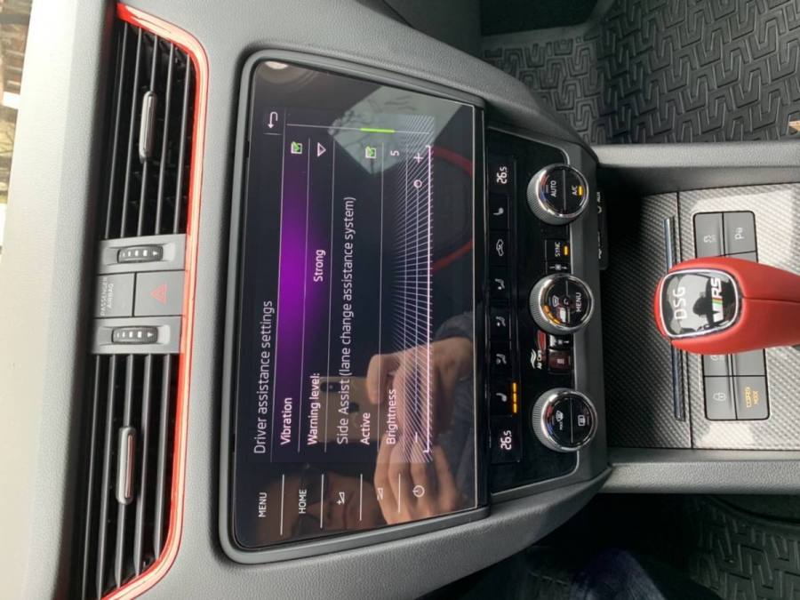

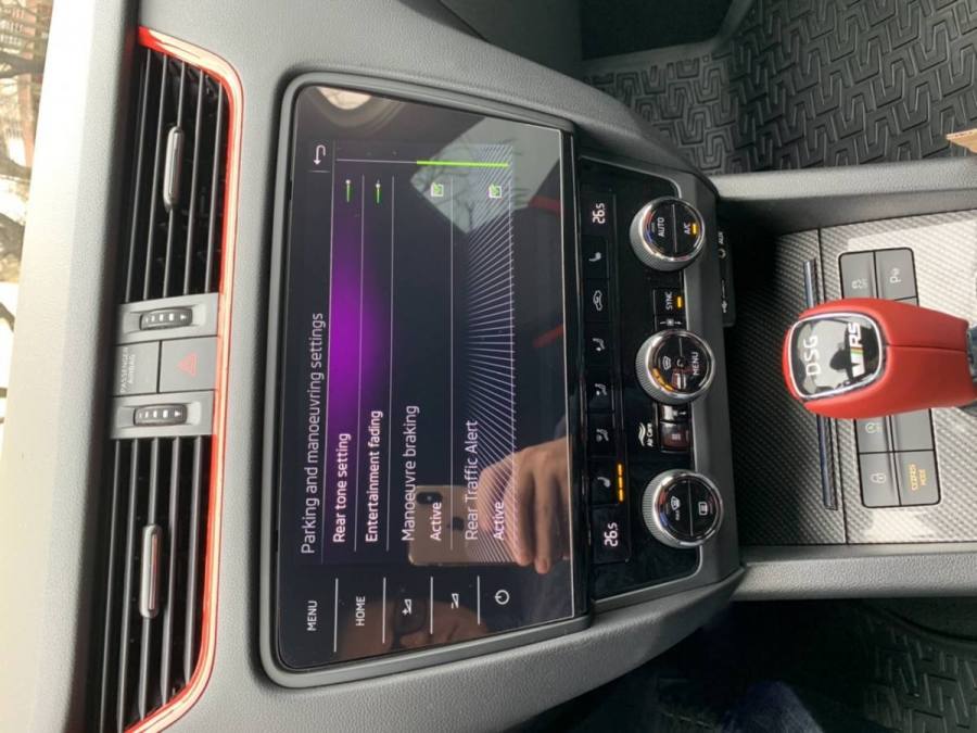

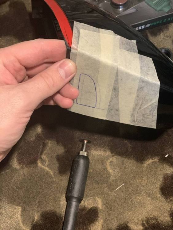

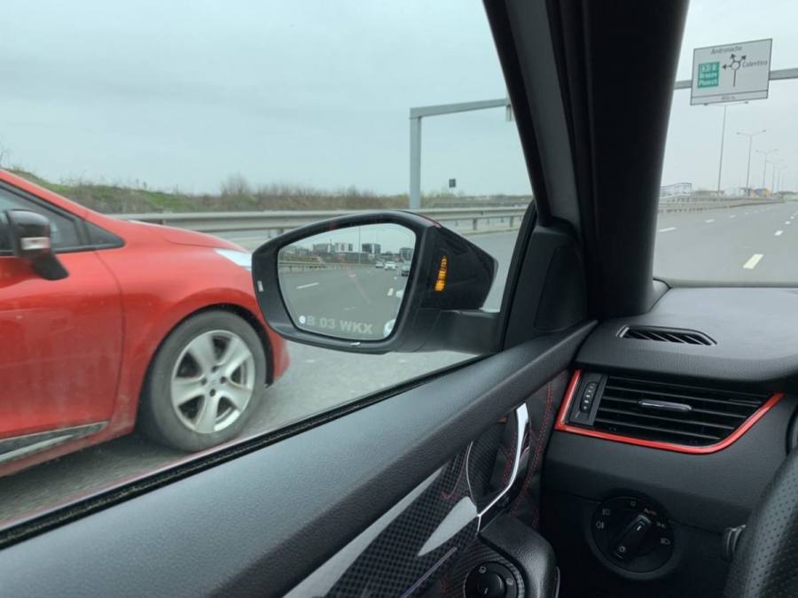

Salutare!

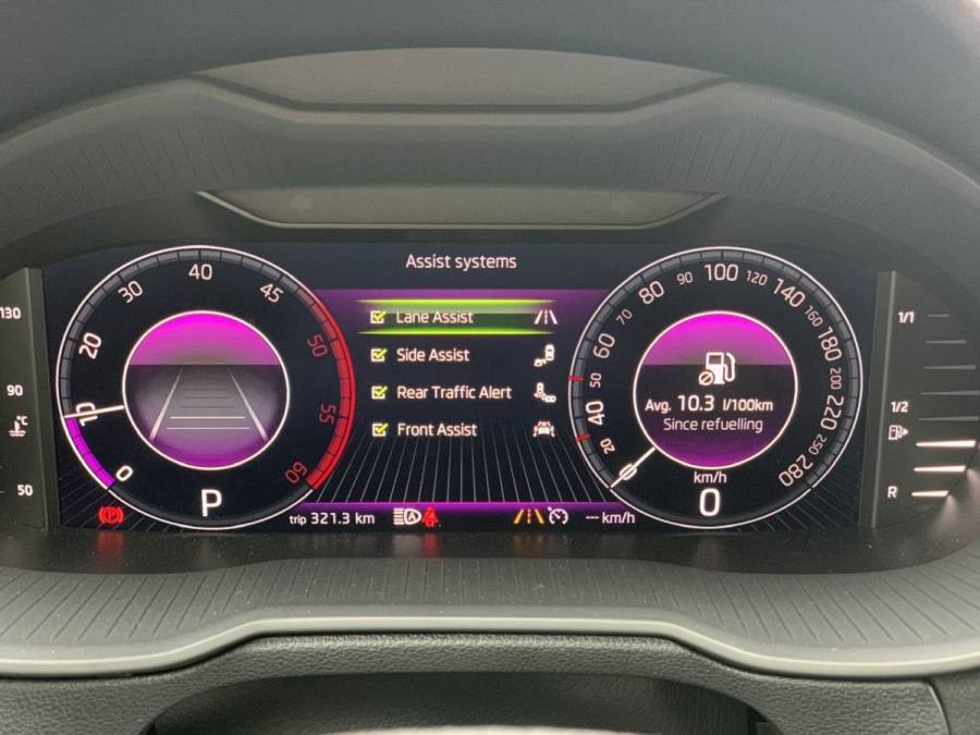

Retrofitul Lane Change Assistant/ Rear Cross Traffic Alert a fost implementat cu succes după 6 ore de munca, aștept sa se termine calibrarea automata sa ma pot bucura de funcționalitate maxima, va atasez câteva poze cu rezultatul final.
In momentul de fata am full asistenți.
Ultimul Retrofit va fi Webasto și cu acesta am finalizat toate retrofiturile posibile pe o Skoda Octavia 3.

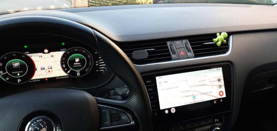

O sa incep sa va prezint masinuta mea si cateva din modificarile aduse.
Nu sunt inca familiarizat cu vwforum.ro intrucat nu am postat des aici. Dar voi incepe.
Este vorba de o octavia 3 model 2016.
Avem retrofit AID ( Active Info Display)
Si unitate MIB 2,5 columbus (Cu DAB si SIM) + ecran 9,2".
Inainte de MIB 2,5 am avut MIB2 columbus. Am facut un upgrade de la camera marsarier lowline la camera marsarier highline (cu linii dinamice si 5 moduri de vizualizare)

Am atasat o poza si cu android auto
