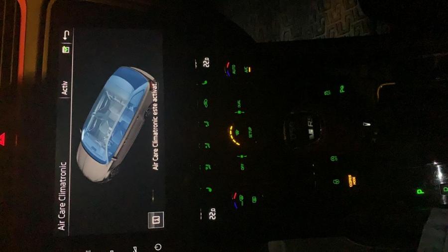

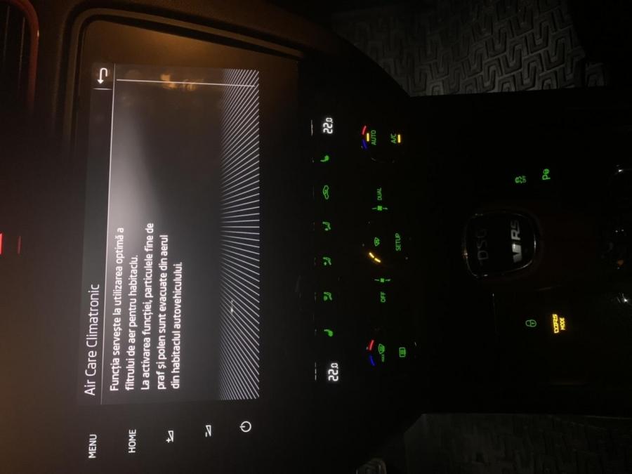

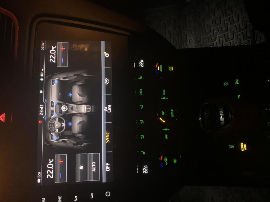

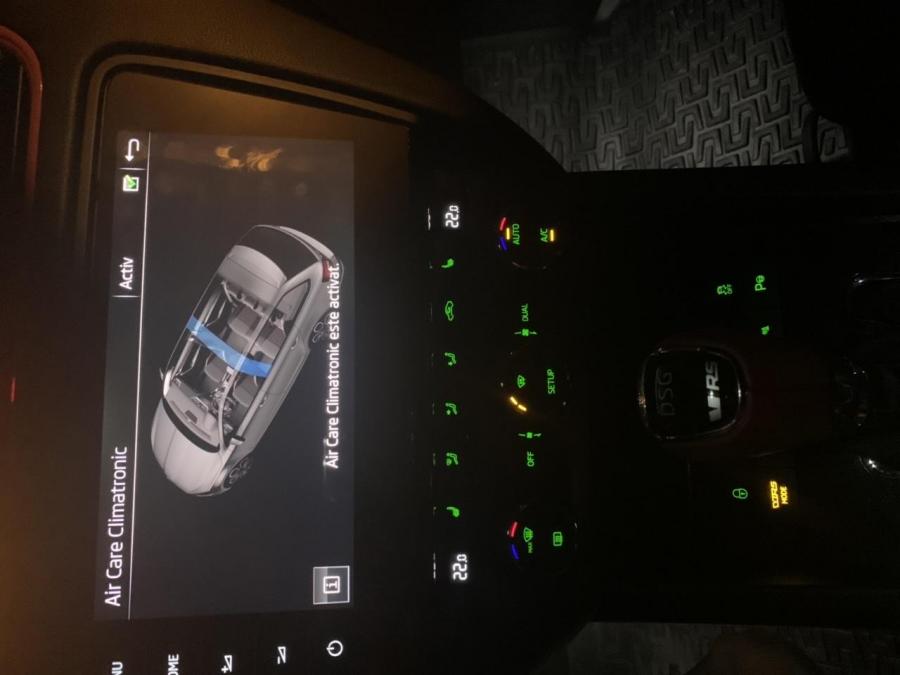

Buna dimineata!
După trecerea la Columbus MIB 2.5 am făcut un update de firmware la  Clima și am trecut la ultima versiune 2501, prin urmare meniul climatronicului a primit mai multe funcții, cea mai importantă este AIR CARE.
Va atașez câteva poze cu rezultatul final.DE6EB1FE-0DCF-49A8-82CA-5E4689CD78DB.thumb.jpeg.e9ad7e7677be414fa1a2e231de38b41d.jpeg

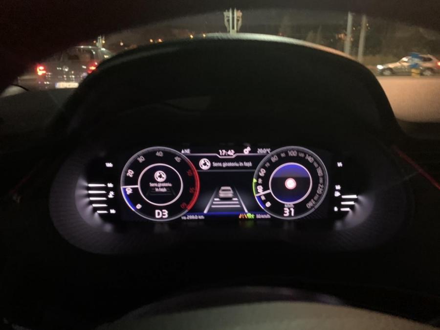

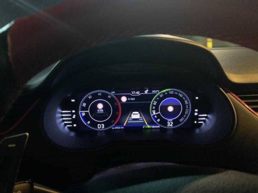

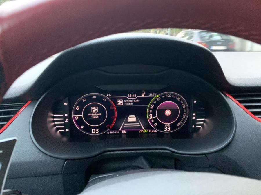

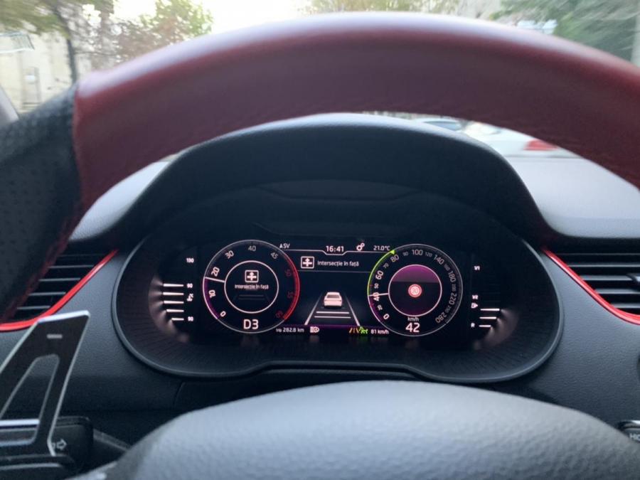

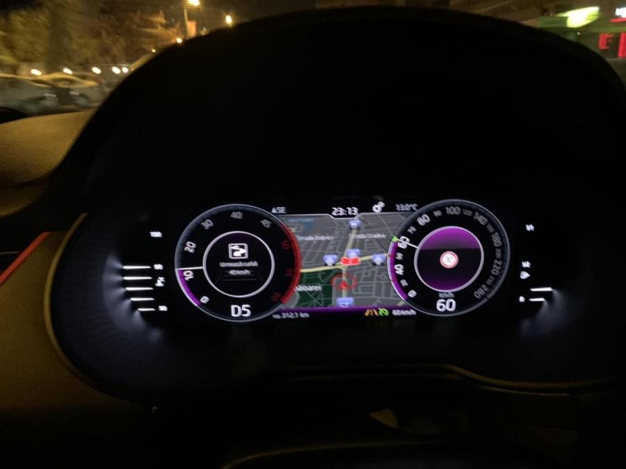

Buna dimineata!
Retrofiturile la Octavia 3 VRS se apropie de final, după o perioada destul de stresanta, pot afirma ca împreuna cu o echipa de 7 persoane am dovedit Predictive ACC . Astfel, sunt fericitul posesor de Skoda Octavia VRS din 2015 cu pACC și totodata prima Octavia din Europa cu aceasta funcție.
Atașez câteva poze cu mesajele afișate in diferite situații.
