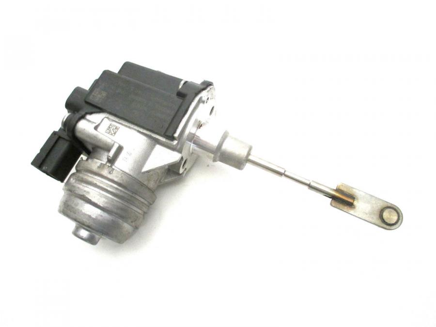

Salutare! Am trecut recent de 80.000 Km cu 1.2 TSI-ul si masina a implinit 8 ani pe 1 februarie. Dupa un drum foarte turat a reaparut problema veche din 2010, cea in care motorul nu mai are cuplu total. Se si aude un sunet suspect de turbo pe zona 2000 rpm, ca si cand e o pierdere de presiune. Sunt doua variante ce urmeaza sa le investighez:
- garnitura de la tubul de plastic ce leaga turbo de admisie, care a cedat in 2010.
- Actuatorul de turbo Mahle, care mi-a cauzat probleme de doua ori in 2010.  Se gaseste si ca piesa separata de turbo, la aproximativ 500-600 lei, si trebuie readaptat.
Mai are cineva astfel de probleme?

Nu e de la garnitura, ar fi dat si ulei. Rămâne doar actuatorul turbo, care nu mai lucrează perfect, mai ales cand se încinge. Din păcate nu am cod de eroare, poate sa dureze câteva luni si mii de km pana sa imi dea o eroare. Il mai las asa, si la vara dau turbina jos o pun pe banc de test.

Dca schimbi acuatorul, pune si saiba apoi se reprogrameaza softul pentru noul acuator. Recomand sa mergi la reprezentanta.
Da, este un sfat bun sa mergi la reprezentanta.
Cat despre pusul saibei, tot de la reprezentanta am aflat ca noile actuatoare vin cu saiba pusa din fabrica si nu mai e nevoie de o noua saiba (care a fost o solutie de moment, pana au reproiectat actuatorul). Si nici de resoftare nu cred ca mai este nevoie, daca ai facut resoftarea atunci. Vezi, de asta ar fi bine sa mergi la reprezentanta, ei stiu despre ce e vorba :)
Nu actuatorul a fost reproiectat, ci corpul turbinei cu 2 mm... Deci dacă schimbă doar actuatorul trebuie să păstreze distanțierul.

Am distantierul montat inca din 2011. Dar la reprezentanta iti schimba turbina cu totul, nu poti cumpara doar actuatorul.
There are 2 different Mahle actuators with the same part number 03F145725G
They have different shaft arm length
11,6 cm and 10 cm
Pare că intr-adevar au modificat ceva și la el, dar nu înțeleg de ce nu au schimbat codul piesei. Aveți idee cum se împerechează?
Cei cu distanțier dacă îl punem pe cel cu tija de 11.6 trebuie să renunțăm la distanțier și dacă îl punem pe cel cu tija de 10 păstrăm distanțierul?

Dupa schimbarea acuatorului, indiferent de model, se face reprogramare pentru deschiderea optima a clapetei wastgate. Numai in reprezentanta se poate face asta.
daca cumpăr alt actuator, mi-l poate coda Al.bundy cu VCDS-ul?
Nu merge cu VCDS. Du-te in reprezentanta.
Vezi că e procedura în descrierea videoclipului.
Am facut procedura din clip, cu 15 puneri si luari de contact, si parca si-a dat drumul, trage bine. Trebuie testat si la un drum lung.
