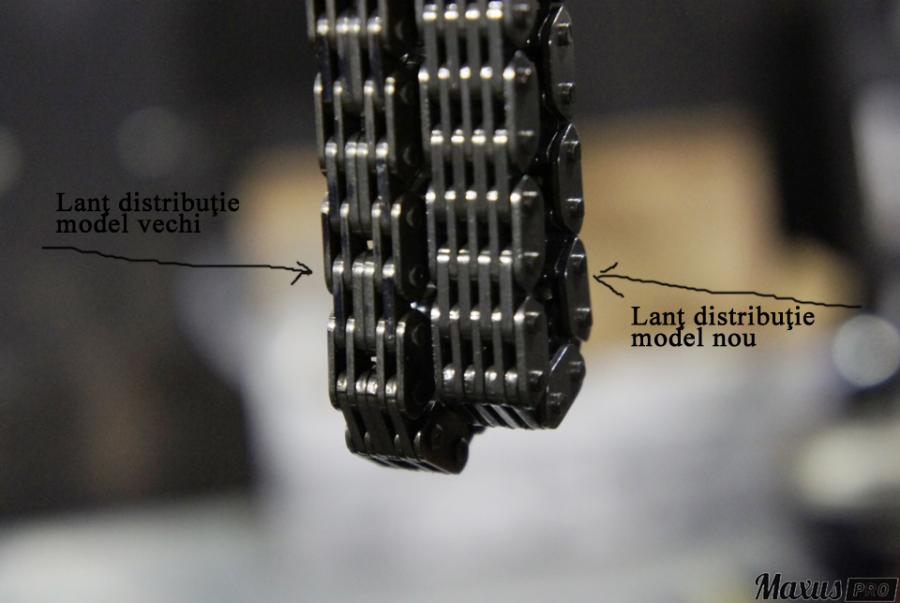

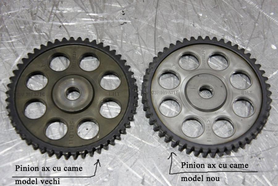

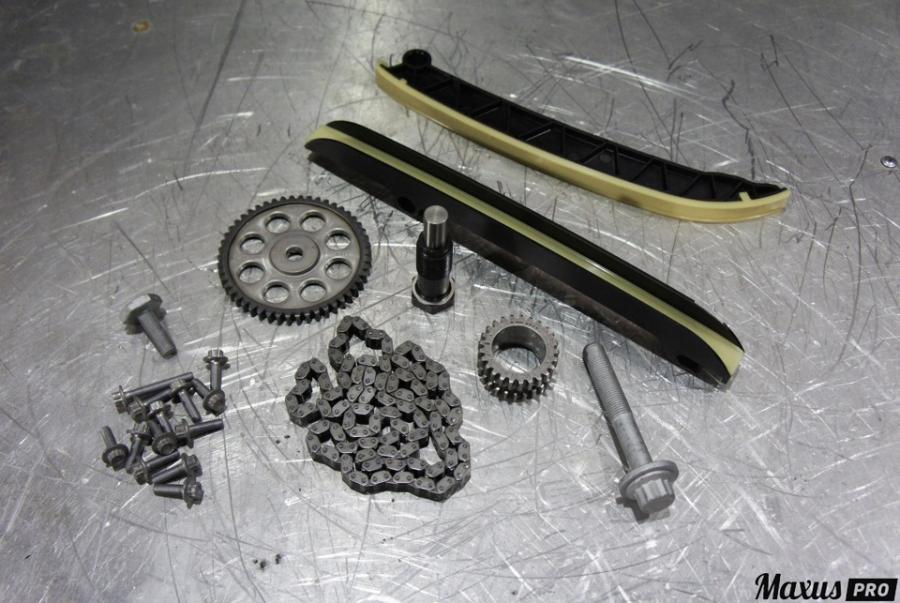

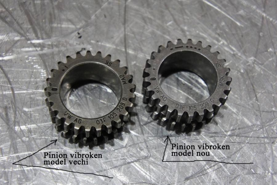

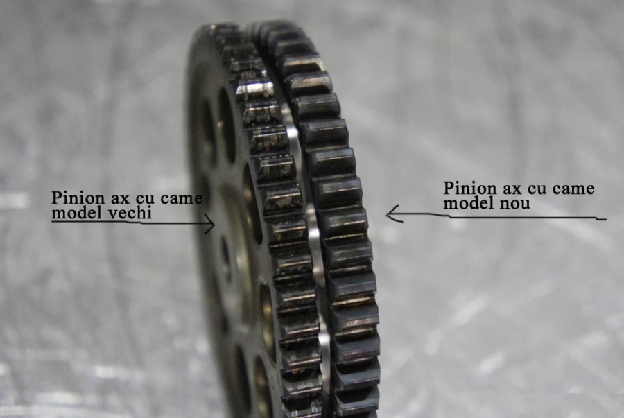

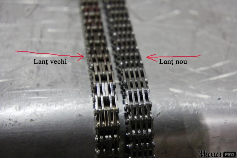

Sa va arat diferentele dintre kiturile de distributie vechi si nou (03F198158B)

Daca observati, pinionul de la vibroken nu are pana de fixare. El se monteaza prin presare. Daca cumva se fisureaza, ceea ce s-a intamplat in majoritatea cazurilor, acesta pleaca de la punct ceea ce conduce la modificarea pozitiei axelor cu came fata de punctul optim si nu sarirea lantului cum se spune pe aici. Rezultatul.... supape indoite pistoane crapate datorita lovirii de supape si in consecinta motor compromis. Defectele de acest gen au aparut la motoarele fabricate pana in vara lui 2011 datorita materialului slab calitativ din care se faceau componentele. Noul kit rezolva doar problema calitatii otelului cu o mica modificare de design care va rezista mai mult dar nu si fixarea solida prin pana a pinionului la vibroken. Asta nu se putea face la motoarele in uz deoarece trebuia demontat motorul si realizarea canalului de pana sau efectiv inlocuirea arborelui (operatie mult prea costisitoare). In concluzie va recomand sa utilizati autoturismul dvs normal fara fortaje si plecari cu scartait de roti. O utilizare mai blanda va va scuti de belele pe viitor. Celor care au masina cumparata pana in august 2011 le recomand sa schimbe kitul de distributie. Aveti in foto motvul.........
