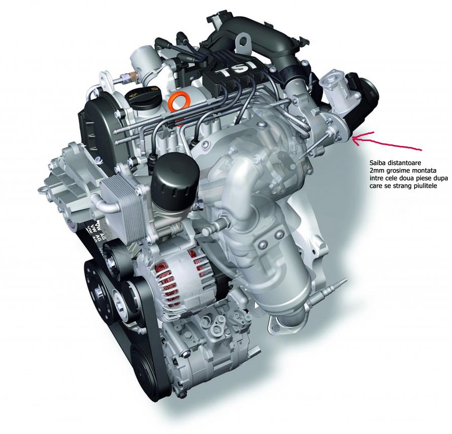

@maricris_67 De curiozitate, cum arata saiba aia?
Este o saiba mai mare in diametru (gaura este decupata) care incaleca cele doua prezoane de fixare a comenzii tijei wastgate. Are 2mm grosime si se monteaza in spatiul din foto. Se slabesc cele doua piulite, se in troduce saiba apoi se strang piulitele.
