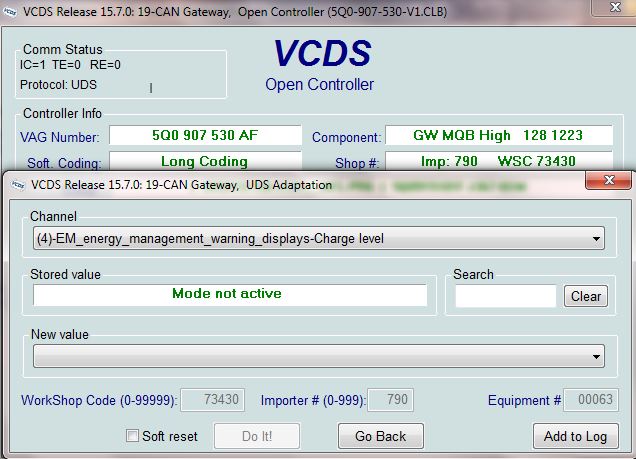

Poate cineva sa imi zica si mie la o alta masina pe platforma MQB, O3,Leon sau G7...cum apar urmatoarele setari de pe 19CANGateway- Adaptation?
Tot incerc sa imi fac sa apara ceva in SOC-ul ala care arata ---%
post-17144-0-79890100-1450130362_thumb.j

Pentru LapTimer, nu functioneaza desi au ramas bifele salvate. Citeam ca dupa ceva modificari mai trebui resetat BOLERO (in cazul meu). Asta sa fie oare? ca nu am incercat. Sau e vorba de acel soft-reset din interfata.
