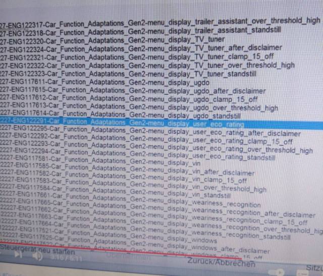

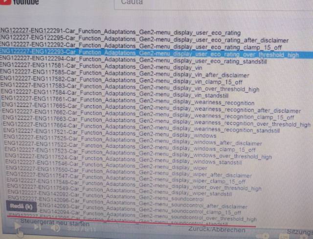

Activare meniu "eco" pe swing: se intra pe 5f la adaptari si trece pe activ uramatoarea: menu_display_user_eco_rating
Dupa care se verifica sa fie pe activ urmatoarea:menu_display_user_eco_rating_over_threshold.
