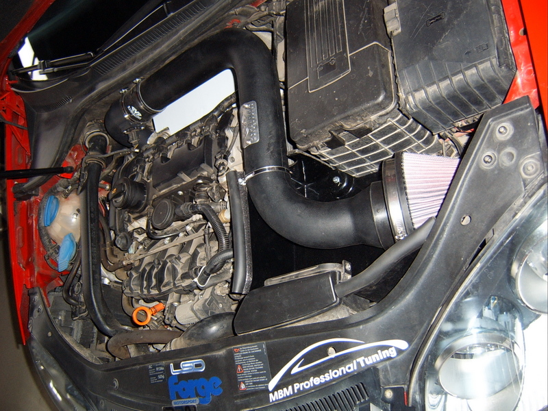

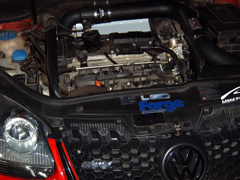

update la sistemul respirator...urmeaza maine update la sistemul locomotor, daca pot sa ii spun asa :rolleyes:
acum urca mult mai bine in ture dar sunetul imi place mie mult...e criminal :rolleyes:
Incepe sa se inmulteasca lumea cu Evoms :offtopic: Nu cred ca intra capacul de la motor daca decupezi numai in drepata. Trebuie decupat si in partea de sus unde tubulatura veche a filtrului stock e inglobata in capac !
doar doua idn cate stiu eu, si oricum,amandoua sunt unice :lol: al tau e versiunea veche cu furtun d silicon care intra in turbo, la asta e inlocuit cu teava din debitmetru pana in turbo... oricum ,sunetul e criminal..imi pare rau ca nu lam pus dkt dupa aproapr 2 luni :evil: si nu vreau capac la motor, daca e o sa imi iau capacul de la evoms :lol:
PS: btw, fusco..tu cum faci sa il cureti? il speli, sufli doar, dai cu ulei?

Cam la 5000km trebuie curatat si crede-ma ca se simte bine dupa. Iei un kit de la KN(spray curatare + ulei ungere) si urmaresti instructiunile. In principiu, Scoti conul, dai cu ceva apa calduta pe el, pe urma cu spray pentru curatat si lasi ceva timp. Dupa aia repeti inca o data operatiunea ca sa iasa toata mizeria. La sfarsit il lasi sa se usuce natural si la sfarsit dai cu spray-ul cu ulei !
Filtru se curata usor : dupa ce il demontezi dai cu apa din interior spre exterior dar ai grija la presionea apei sa nu fie mare , apoi dai cu air filter cleaner si il lasi cam 10-15 min apoi clatesti . Dupa ce s-a uscat ai sa vezi ca are alta nuanta fata de atunci cand l-ai montat pt prima oara. Cand e uscat il dai cu uleiul din kit si astepti sa se impregneze si apoi verifici sa aiba aceiasi culoare peste tot. Daca ai sa vezi portiuni mai decolorate le dai iar cu ulei.Eu iti recomand sa faci aceasta operatiune seara cand nu mergi cu masina ca sa ai timp.Nu monta filtru daca e prea mult ulei pe el pt ca o sa ai probleme . Asteapta sa se scurga surplusul
multumesc pentru sfaturi... acum nu stiu ce sa fac deoarece in US parerile se impart... unii cum ca se da cu ulei, altii cum ca doar se spala,usuca si gata :D

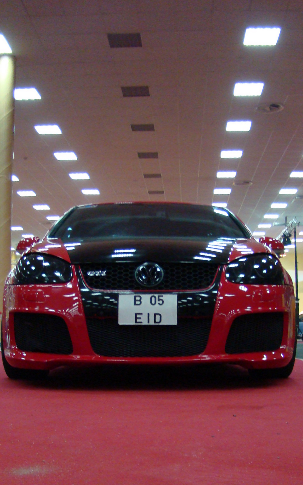

pun si o poza cu domnisoara pe covorul rosu :(
uleiul trebuie folosit, dar este o operatiune care trebuie facuta cu f mare atentie. Prea mult ulei si strici debitmetrul, asa ca ai grija.
multumesc pt sfaturi..tocmai din cauza asta nu as vrea sa folosesc uleiul...o sa incerc cu fff putin ulei , si filtrul spalat in maxim 2000km
