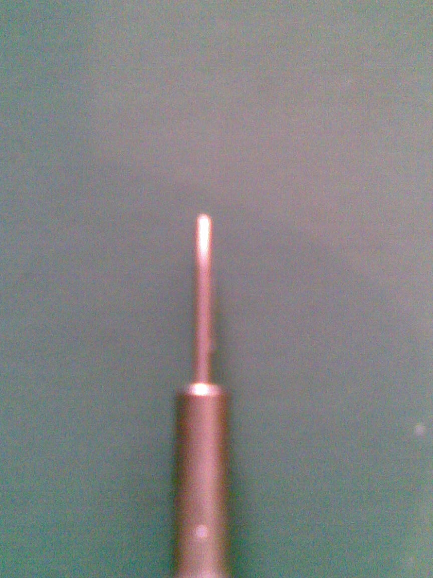

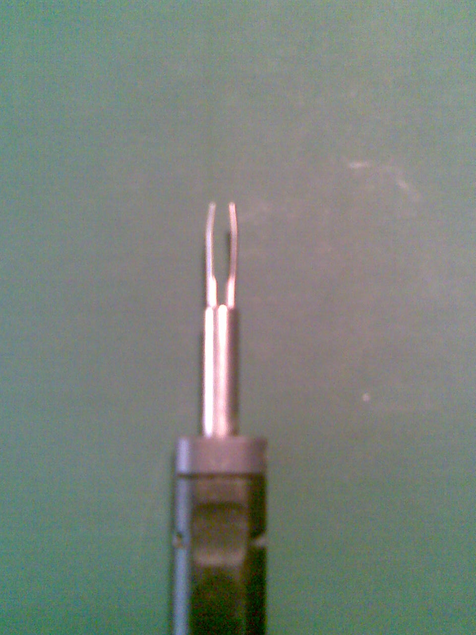

Cam asa arata scula de scos papuceii din tabloul de sigurante.Scuze pentru calitatea pozelor dar sunt facute cu telefonul.
Aha, deci e cu 2 varfuri si imping ambele sigurante odata. O sa incerc sa-mi fac si eu una, sa vad din ce :blink:
daca gasesti o umbrela stricata pe acasa vei putea face acest util din partile metalice, tot ceea ce mai trebuie facut este sa le mai ajustezi la polizor; nu sunt 100% ok dar pentru o singura folosire merge.
Am incercat eu,insa am ajuns la concluzia ca dupa incercari repetate in loc sa scot acel papuc,mai mult l-am deteriorat.
Poti folosi si o clama de prins parul dar asta numai dupa ce tragi siguranta papucilor din tobloul de sigurante altfel iti creste barba langa el. :)
Multumesc pentru sfaturi. M-am gandit si eu la varianta cu taiatul firelor si facuta legatura direct dar nu mi s-a parut elegant odata ce ai acele mufe. Mi-am confectionat azi dintr-o sarma otelita un fel de cleste similar cu cel din pozele anterioare. Probabil ca daca nu reusesc in 15 minute sa scot papucul afara o sa renunt si o sa le leg direct.

Pentru cei ce nu au reusit sa scoata papuceii si au nevoie de "scula" .
Astazi in sfarsit am reusit sa finalizez montarea si activarea tempomatului. Nu stiu de ce vi s-a parut atat de complicat demontare pinului din panoul de sigurante. Eu am reusit cu o surubelnita foarte subtire. Este posibil ca cei care s-au chinuit sa nu fii tras piedica de blocare a pinilor.
