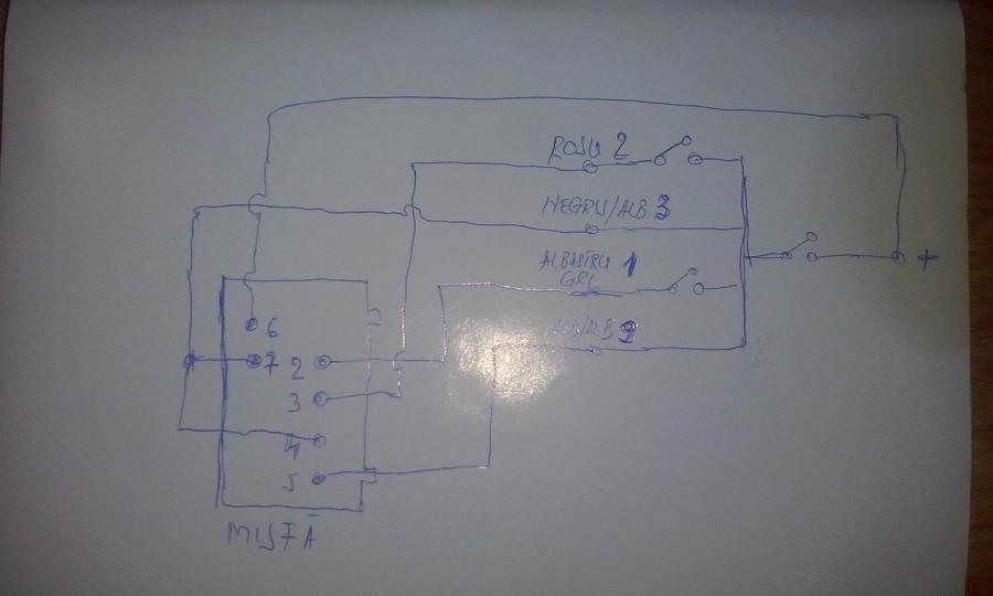

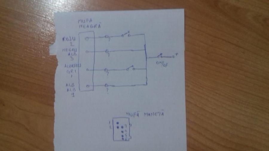

Salutare toturor...rog putin ajutor,desi mentionez ca am gasit explicatii detaliate si le multumesc tuturor pt. efortul de a posta si pt. noi "afoni",e vorba de un CC pe o skoda O1 tour kombi 1.6,motor BFQ /2008 benzina,CC are cod 8LO953 513J L03,conectorul cu 10 pini, 8LO 972 980 si am ceva nelamuriri:
-la mufa conector cu 10 pini am 4 fire(albastru/negru(5)alb/maron(6),maron(8),galben(10)),dar nu pica decit in pini 5,6,8,10, desi pe maneta sunt 6 conecori....sa nu fie cablul bun,sau trebuie repusi si completati firele la conectori,
-operatiunile sa inteleg ca sunt ca la colegul suspostate?
-am o belea in sensul ca am urechiusa stg. de fixare rupta,ca nu am stiut....am vazut un comentariu ca se poate folosi cutiuta de la maneta fara CC la aceasta schimband doar manerul si muda cu conectori?
-in apropierea orasului Rosiorii de vede este cineva care stie a monta asa ceva,sa nu ma trezesc ca o prajesc?
