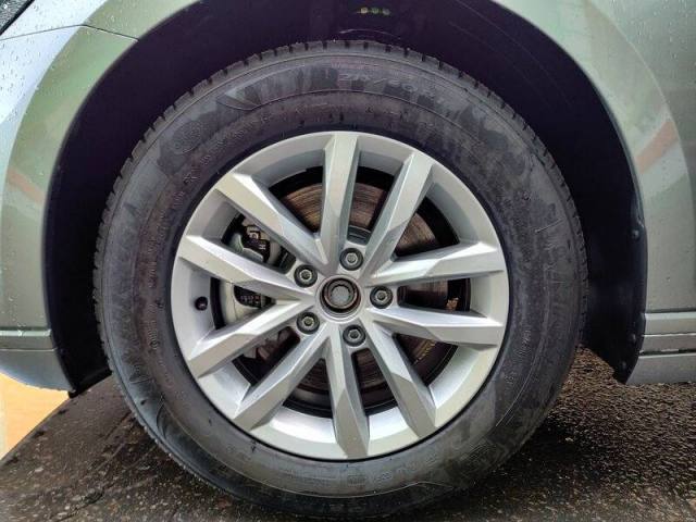

Am schimbat recent discuri și plăcuțe de frană (la 48k km), după aproape 1500km e cu totul altă mașină, au dispărut 80-90% din zgomote, probabil jucau plăcuțele sau portetrierii, nu am idee ce anume, dar zgomotul era mare, ziceai ca iti cade tot trenul față pe stradă.
Aveam zgomote la orice tip de denivelari, inclusiv cele de la podețele de pe DN-uri la viteze legale, vezi poza atașată, pe verificările in service totul era solid.

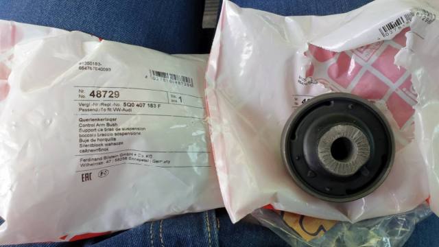

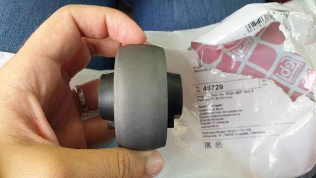

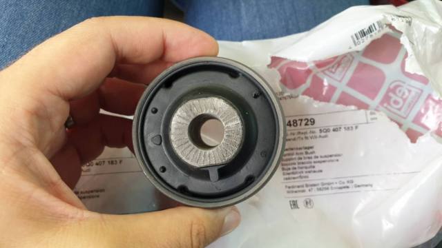

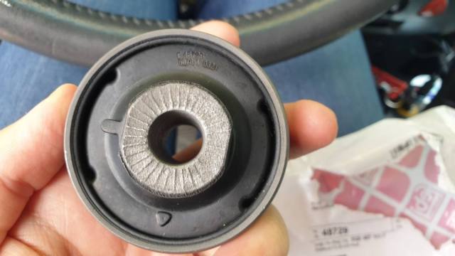

Salut. Ma alatur si eu celor care au facut "upgrade"-ul catre bucsele cu F in coada. Am gasit Febi cu codul 48729. Pe PM va pot spune si de unde le-am luat si cu cat.
Masina mea e din 2016 si avea inca bucsele originale, cu E in coada. Fusesem de doua ori cu zgomotul in service, de ambele dati au fost gresate. Acum, la aprox 100.000 km, reaparuse zgomotul. Le-am pus saptamana asta si am apucat sa fac si un drum de aprox 500 km cu ele, cu multe portiuni virajate de munte (Predeal-Rasnov, Sacele-Cheia) dar si un pic de offoard cu drum pietruit. Pot spune ca am scapat de zgomot si masina nu mi se pare cu mult mai rigida. Mai jos poze cu bucele noi si cele originale de pe masina (se observa reziduul de substanta cu care au fost gresate in service).
