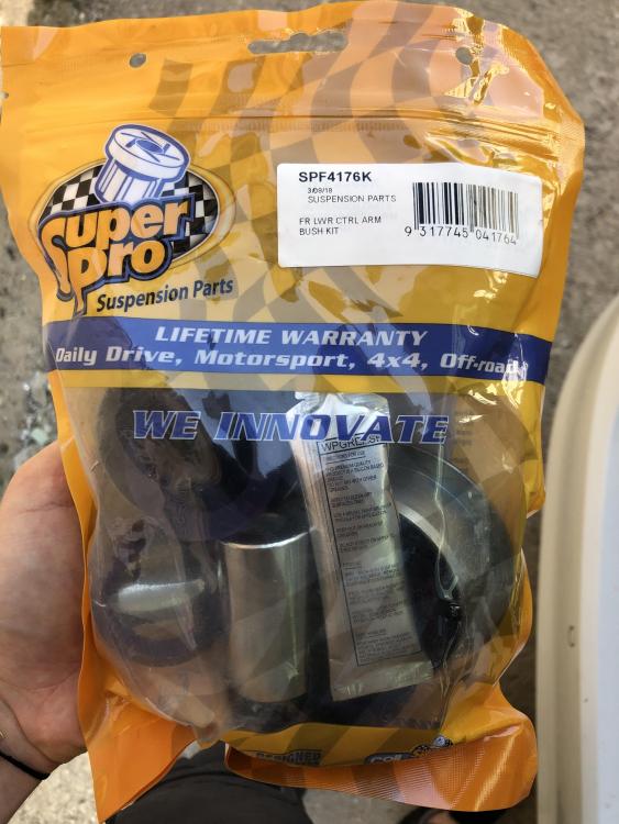

Pentru a scapa de zgomotele suspensiei am comandat un kit de la Superpro care contine bucsele mici si cele mari de la bascula fata. Problema e ca din neatentie nu am observat ca la bucsele mari le-am comandat pe cele care modifica unghiul de fuga cu +1 grad (cei de la superpro zic ca sunt "Performance Handling Kit").
Aveti idee care sunt valorile default pentru unghiul de fuga? E ok sa le montez pe astea care modifica cu un grad unghiul? (passat B8, berlina).
