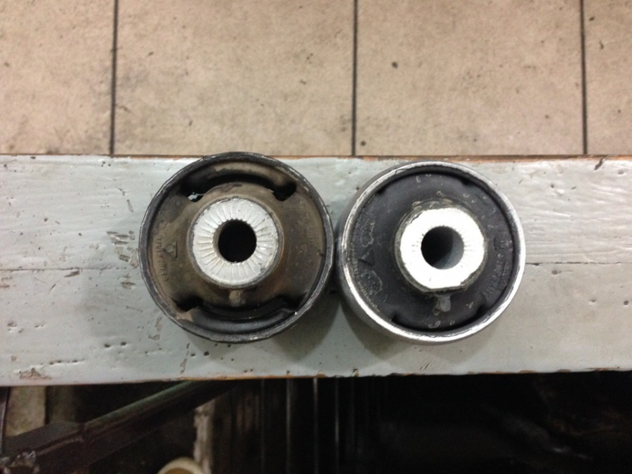

La Lemfoerder am gasit doar cu gauri - 38379 01. Cele pline - 5Q0407183F - le gasesc doar OEM, desi pare ca au semn ZF pe ele (Lemfoerder=ZF). Cica sunt pentru Audi S3 si Golf GTI Clubsport, dar nu le gasesc aftermarket. M-am uitat si pe la Febi, TRW etc nimic :(
A luat cineva bucse pline aftermarket? Cu ce cod le-ati comandat? @320i24vv

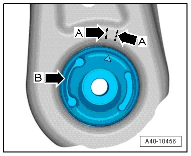

Atentie si la montaj, au o pozitie anume in care trebuie montate:
Comparativ cele doua:
eu am pus pe lemforder si nu mai am nici un scartait, din ce stiu eu este singurul producator momentan, asa mi-a spus la service
