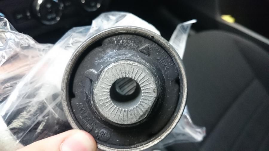

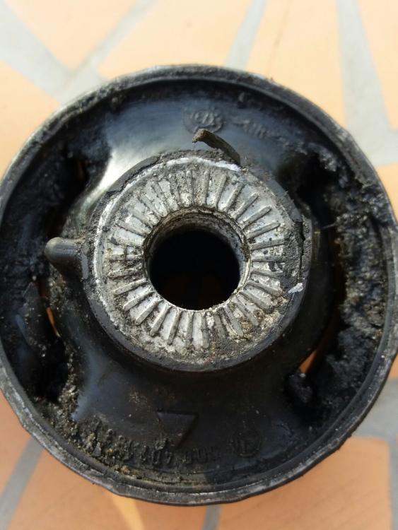

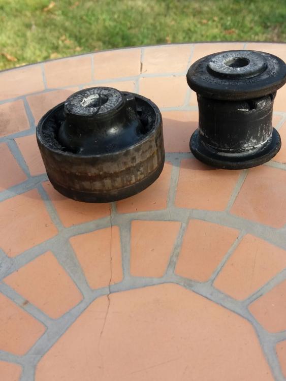

Salut, am inlocuit acum o saptamana toate cele patru bucse ale basculelor cu bucse Swag. Am parcurs de atunci mai bine de 500 de km si pot sa spun ca in cazul meu problema zgomotelor a fost rezolvata. Zgomotele aparareau la trecerea peste limitatoare de viteza, la urcat/coborat borduri, frane mai puternice, etc.Erau exact ca in filmuletele postate de alti colegi pe forum.Ramane de vazut cat vor tine aceste bucse avand in vedere ca sunt aftermarket. Pretul lor a fost 120 de lei.
Pentru cine mai este interesat, poate ajuta informatia - desi au mai scris si alti colegi pe aici - astea sunt bucsele de la bratele fata:
bucse_1.thumb.jpeg.9288393c7d52761544a61db395d78db0.jpegbucse_2.thumb.jpeg.22b7f912683f3aef6b343aea387abfa1.jpeg
Asta mare e aia care scartaie. Cautati sa fie pline, fara taieturile / gaurile alea din laterale. Eu le-am luat cum au recomandat colegii dupa codul cu F in coada insa le-am nimerit to cu gaura. Le-am umplut bine de tot pe ambele cu vaselina minune recomandata de VW si la pret de aur de 24 de karate si acum e liniste deplina in masina. S-a simtit imediat si la felul cum lucreaza suspensia - mult mai frumos si cursiv cumva, as zice.
Ce brand ai luat ? (presupunand ca sigur ai luat F). Eu am recomandat Lemforder ca solutie testata / garantata / sigur pline. Nu stiu ce ofera ceilalti producatori.
Le comandasem de la Febi, insa cele mari au fost indisponibile pe Febi si a trebuit sa ma multumesc cu Lemforder. Am incercat sa le gasesc in alta parte, insa am avut timp limitat la dispozitie. Ma rog, acum nu mai conteaza asa mult pentru mine, am rezolvat problema si am scapat de zgomote. Ziceam pentru alti colegi interesati.

Am recomandat Febi pana sa aflu ca nu se gaseste pe acel cod. Colegul nostru @320i24vv a luat Lemforder si a primit pline.
Daca nu arata ca astea, e posibil sa-ti revina zgomotul dupa 1 an. Sper sa nu fie cazul.
Nu-s ca astea, nu sunt pline. Sunt constient ca e posibil sa reapara zgomotul la un moment dat. Cand se va intampla asta, sa sa imi fac temele mai bine si o sa iau ce trebuie. Le-as lua de aici, problema e ca nu prea stiu de unde, in afara de reprezentanta. Daca stie cineva sa recomande un magazin online de piese pt VW din DE, i-as fi recunoscator. :)
