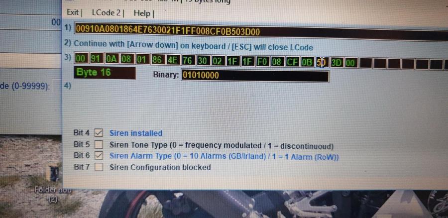

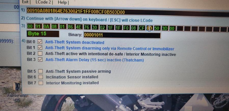

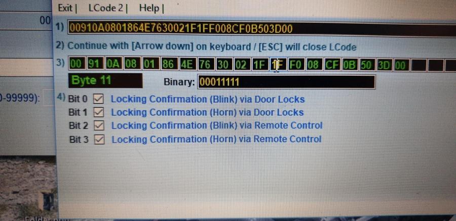

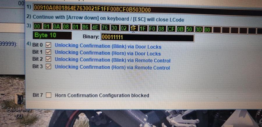

Ai codat si activat cum trebuie ?
Am facut cateva poze la bitii unde am gasit ceva legat de sirena. Va rog sa-mi spuneti daca nu este ceva in regula sau mai trebuie activat si altundeva, in afara de 46? Precizez ca nu am instalata decat sirena, fara alti senzori
Modificat de dori_x
Byte 15 bite 0 de ce e activ?
Aveti dreptate, acum vin de la masina, unde am incercat mai multe variante si merge perfect. L-am lasat activ pentru ca ma gandeam ca are legatura cu senzorul de monitorizare interioara. Am debifat si merge perfect acum. M-am jucat si cu tonalitatea si se aude chiar tare acum.
Va multumesc frumos!
Cu placere. Drumuri bune.

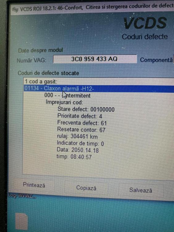

Buna. Am o problema cu alarma masinii care pleaca aleator. La tester a iesit asta. Imi este foarte neclar ce problema am. Ma puteti ajuta?
Salutare.
Am si eu o nelamurire. Am un Passat B6 2009 cu alarma de fabrica. Am fost nevoit sa deconectez bateria pentru 1 ora pentru a curata cablurile de masa ce vin la baterie, cel de pe cutia de viteze pe caroserie si cel de pe caroserie la borna pentru ca oxidasera un pic si aveam pierdere pe cablaj. De atunci nu imi mai merge sirena. Incui masina si nu mai piuie, ledul de pe usa sta o perioada aprins (cred ca vreo 15-20 de secunde) dupa care licare. Daca se declanseaza alarma, se vad doar semnalizarile, goarna nu se aude. Curios este faptul ca la descuiere piuie (de 2 ori) goarna desi nu este codata sa piuie la descuiere (am codat-o sa se auda doar cand o incui). Am scanat cu vcds-ul si eroarea este de No Signal/Communication.
A mai patit cineva asa? Ce ma sfatuiti sa ii fac?
Multumesc anticipat.
Modificat de manu16
Fa o scanare, sa vedem dacă ai eroare pe goarna. Posibil sa necesite înlocuire

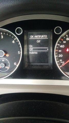

Cum dezactivez alarma de fabrica la un passat b6 din 2006??? ...ma innebuneste urla ca nebuna cand are ea... Mai ales noaptea. Exista posibilitatea sa o dezactivez din vcds??
DA, dar vezi intai cine o declanseaza.
12 hours ago, costycirstea said:
Salut.
Din vcds, pe 46 convenienta, la long coding, ai bifele pt alarma instalata. Debifezi
Multumesc!!!
La o simpla scanare nu da decat ceva cu horn intermitent fault.
Am mai zis de atatea ori, nu e suficient sa citesti codurile de eroare. Te mai uiti si in blocurile de masura .....
