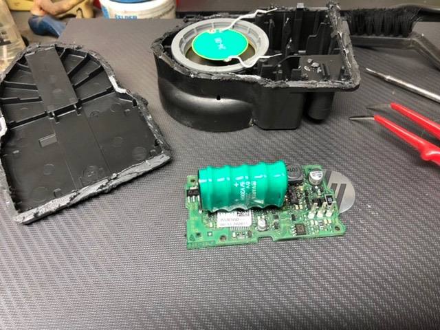

Stiti cumva care e siguranta alarmei,am cumparat una second de pe un passat din 2010,problema apare cand scot cheia din contact,alarma incepe sa sune si nu o mai pot opri,as vrea sa ii scot siguranta sa nu incepe sa urle in fiecare parcare cand scot cheia din contact.Problema a aparut dupa ce masina a stat in frig 1 luna de zile,cu borna de la baterie scoasa.Singura eroare e ca nu are semnal si ca nu poate comunica cu alarma.Alarma a functionat foarte bine pana am tras masina "pe dreapta".
Probleme cu goarna alarmei - nu ai ce siguranta sa ii scoti, deoarece are si o baterie interna. Singura varianta usoara, este dezactivarea acesteia cu VCDS-ul, pana inlocuiesti goarna

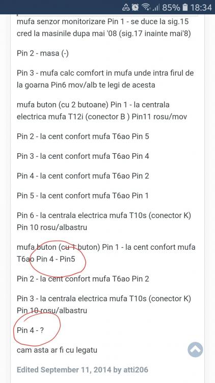

Tot legat de senzorii de mișcare din mașină... Am găsit pe la începutul topicului o schemă a legăturilor însă sunt câteva aspecte neclare...
Mă puteți ajuta înainte să desfac?

Cu toate astea nu îmi dau seama dacă butonul funcționează. Când iau contactul și apăs butonul nu ar trebui să se aprindă din roșu în galben? La mine când îl apăs rămâne roșu...
Acum dacă mă uit din nou la schema electrică cred că singura greșeală pe care am făcut-o este că nu am dus firul de la pinul 1 a butonului și la pinul 5 al conectorului T6ao de la centrala confort. L-am dus doar la pinul 4. Am observat totuși că acest pin 5 este de alt tip. Trebuie să-l caut...
O să fac modificările necesare și revin cu impresii ?. Deși îmi pare că vorbesc de unul singur aici... uneori e bine să ții și un jurnal ?
Modificat de KISSSKY
Confirm că firul 1 de la buton trebuie tras la pinii 4 și 5.
Totul functionează impecabil.

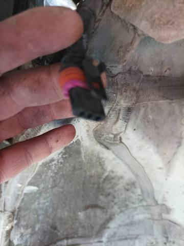

Va salut! Am montat si eu o goarna originala, face click la inchidere/deschidere, dar cand deschid capota cu ea armata, nu se aude nimic. Pe ceasuri imi arata capota deschisa, dar sa sune...nimic. Nu apare nici o eroare. Cu mufa de la sirena scoasa, apare eroare, deci banuiesc ca legaturile sunt facute cum trebuie. Sa am ceva activat/dezactivat?
