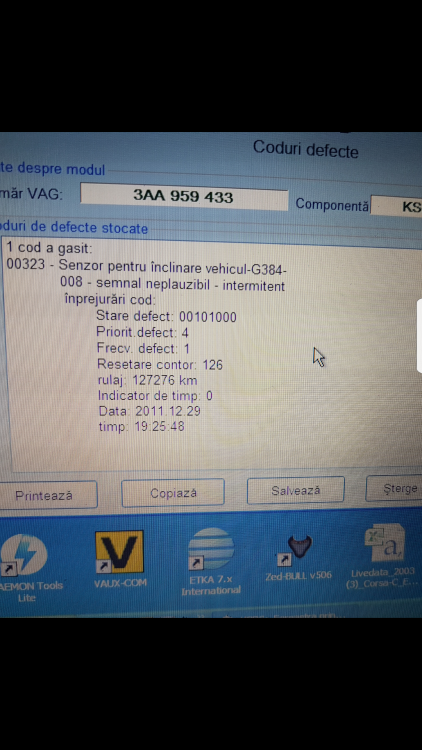

Salutare. Imi tot da eroare pe senzorul g384 .
Este vorba de un passat cc 2012 cffa .
Unde este pozitionat si ce cod are pt a-l schimba.
3 hours ago, Al Bundy said:
In plafoniera.
