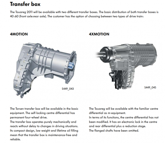

@CostinM10 Diferentele sunt foarte multe daca te orientezi la fiecare functie in plus a sistemului 4Xmotion fata de 4motion .
- Ai un unghi de urcare mai mare in panta : 45 fata de 31 grade fata de cutia de transfer normala - avand reduction grear acesta suporta cuplu mult mai mare.
- Cutie de transfer diferita :
- Diferential spate diferit :
Toate acestea insumeaza cam 250KG  in plus cum zic si colegii mai sus  .
Pe langa acestea sunt  multe piese care au coduri diferite in catalog fata de un 4motion normal  , cum ar fi Cardanul Spate  , diferite bucse......uleiul de cutie de transfer are alt cod .... etc  -   Cardanul spate este mai scump  pentru ca este mai mare si mai gros  -  cod diferit de piesa .
- Echiparea 4Xmotion (Terrain Tech)  vine cu o garda la sol de 23 cm fata de 21 cm in 4motion pentru modelele fara suspensie pe aer , pentru cele care au suspensie pe aer nu aduce diferente la garda la sol , aceasta ramane pentru 7P la 30cm in pozitia cea mai inaltata.
- Activand functia "LOW" viteza de rulare "idle speed" se reduce undeva la 3-4km/h ceea ce aduce un avantaj in Offroad , daca nu ma insel la
 este silimara cu "Crawl" de la alte branduri auto numai ca nu este  la nivelul lor de performanta dar pentru ceea ce ofera dpdv al meu este ceva destul de impresionant pentru Touareg .
Suma acestor diferente reprezeinta plusul acestei optiuni .
