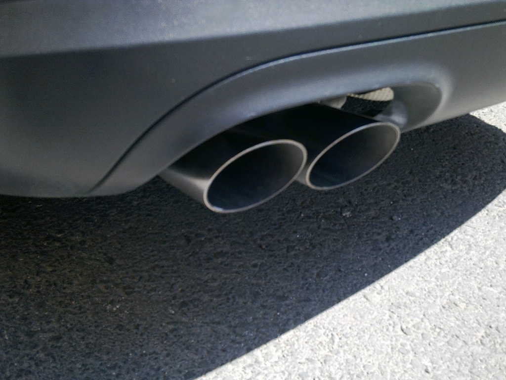

2.0 tdi , 170 cp , 4x4 : nu am nimic ...pana acum ( sper sa nu apara nici in viitor , ptiu -ptiu ! )
Aha, poti pune o poza sa vad si eu cum arata esapamentul la tine ?
In alta ordine de idei, ieri am facut smotru pe bara si pe esapament, inclusiv curatat tipsurile inauntru. O sa merg cu Efix 55 sa urmaresc sa vad ce se intampla...
poza ceruta :
post-78166-0-69742700-1405671278_thumb.j
acum am 107 k km la bord .
poza ceruta
Merci de poza. Arata bine la tine.

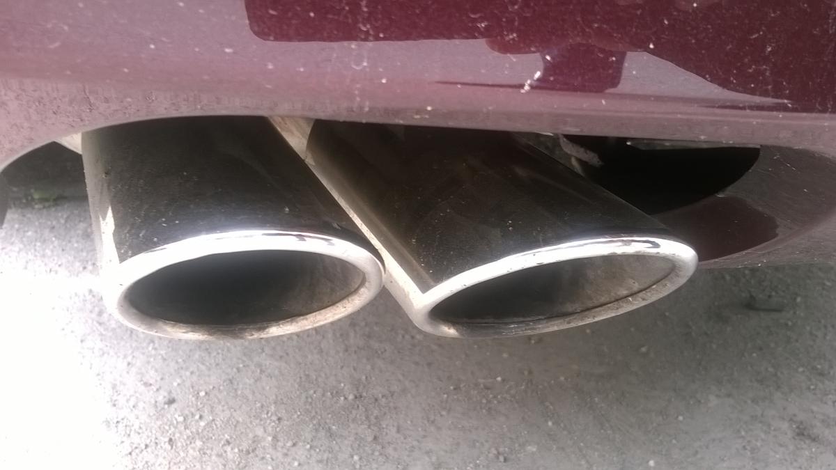

Tocmai am facut o poza, dupa ce am curatat funinginea de pe bara si exteriorul tipsurilor.
Vad ca inauntrul tipsurilor arata la fel ca la tine.

Nu știu dacă ai citit topicul de DPF din Octavia 2 dar acolo am explicat cu se face regenerarea: ca funinginea să ardă trebuie ca temperatura să fie ridicată în filtru. Motorul o ridică prin mărirea cantității de motorină injectate și modificarea avansului la înjecție până când în DPF sa fac vreo 700 grade. Treaba asta o face pe toată perioada regenerării.
Dacă ai vreodată chef îți arăt live cum e, cu testerul îți pornesc o regenerare și îți arăt în timp real cum se modifică parametrii de înjecție și temperaturile pe eșapament, pe toți cei 3 senzori: înainte de turbo, înainte și după DPF.
Acum, vis-a-vis de problema ta... cred că nu e o problemă ci rezultatul stilului sportiv care constant antrenează funinginea din evacuare.
Nu zic că e rău sau bine (personal consider că e bine ca motorul să meargă spre turațiile superioare de cuplu max) dar nu cred că e cazul să-ți faci griji și să experimentezi cu tot felul de motorine.
