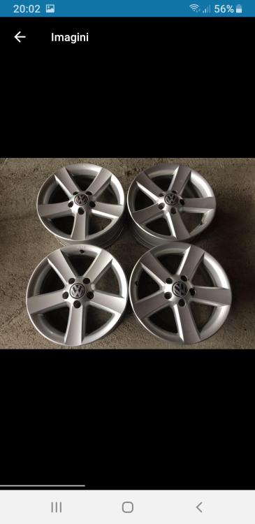

Salutare! Vin si eu cu 2 intrebari. Am un VW CC 4Motion si vreau sa imi cumpar niste jante pt vara si m-as orienta catre modelul Mallory R18.Gasisem unele cu ET30, iar eu in carte am trecut pt jantele pe 18 doar ET41 . Aveti idee,afecteaza cumva sistemul 4x4 sau pot aparea probleme?Iar cealalta intrebare: Pe jantele cu ET30 se pot monta anvelope 235/40/R18? Mersi fain
Cauta Mallory cu ET41 cum vin original pe Passat CC. ET 30 iti vor veni prea in afara.
